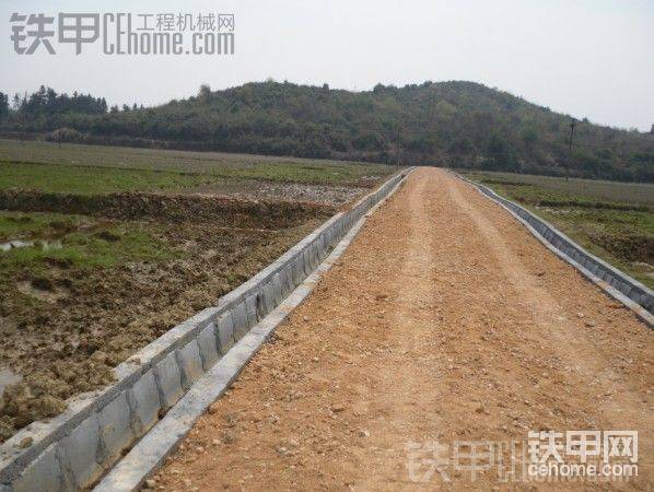

挖沟,一般来说农改只要你掌握了挖沟技巧和平整技巧,你就能在这混的如鱼得水,什么水沟不多说,主要说说机耕路两边的沟,用于砌石头用的,必须要直,很多师傅都是倒在这里,很多农改都不会撒灰线,大多隔五米十米插根竹子,所以开头很难找到点,所以开始挖的时候先用履带走一下,找个直线,可以避免跑偏,我见过两米宽的路给师傅挖的斗车都拉不过,挖沟不要在乎时间多,慢慢来挖漂亮一点,不要挖的和狗啃一样,要把握好旋转带收小臂的速度,挖到上下丘的位置放个斜坡,不要突然降下来。
机耕路面可以两边低一些,中间高一点,有点弧形的样子,过重车不容易挤垮路基。

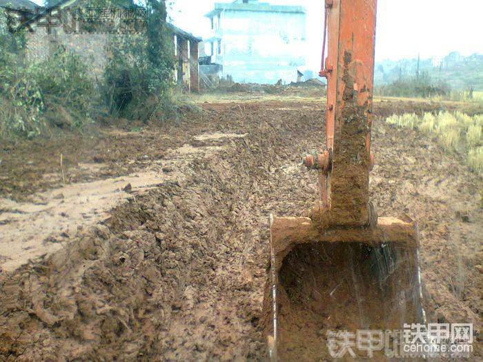

 而土地平整大多是开荒,或者小田改大田,就两个字,平,直,整的平,田埂直,这样就行了。

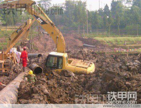

农改、鱼塘千万注意别陷机,你永远不知道烂泥下面是什么情况,下田的时候一定要用斗竖着插一下,如果轻轻松松一斗深,千万不要下去,下田的时候一定注意,推土铲放后面,从哪里下去万一陷了就哪回来,自己走过的是最安全的。

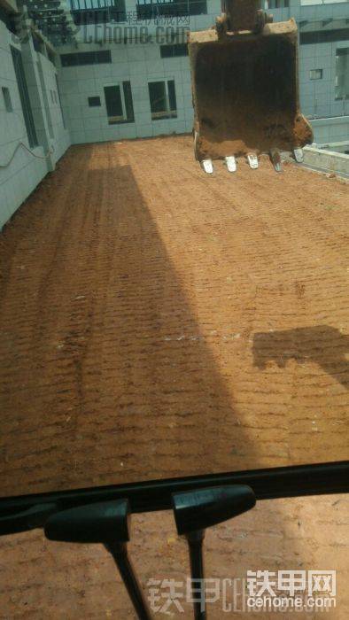

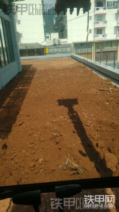

第三,注意别磕磕碰碰的,有时候可能会在房子里面,甚至地下室楼面上做事,慢点好,尤其是地下室楼面,勿拍,轻拿轻放,现在豆腐渣工程楼面有些很薄,下班了不要停在楼面上。

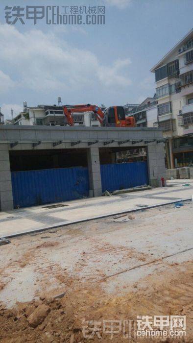

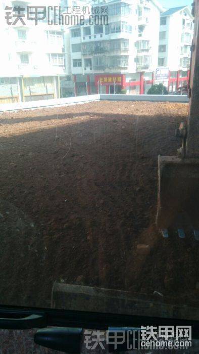

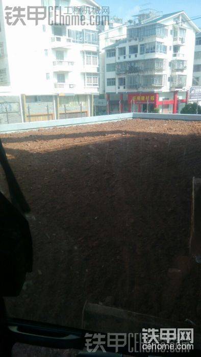

  以下图片是我站在二楼挖的

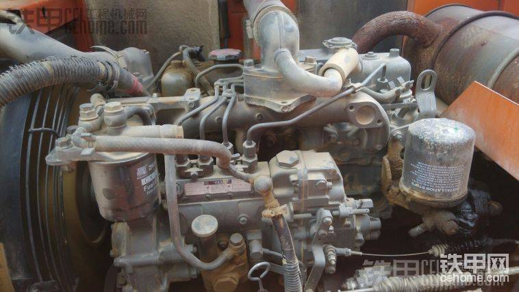

再说说简单故障排查,一,电门打开,显示屏会亮,打火就无电,启动不了,可能是电瓶头松了,紧一下就好。二干活时憋车,有时憋熄火,先查油路是否堵塞,可能堵塞位置在油管各个接头出,曾经见过一台日立,油管接头处有头发油箱盖密封圈胶片。三干活时异响,先打打黄油再说。四液压泵异响,先看看回油滤芯是否有铁粉。

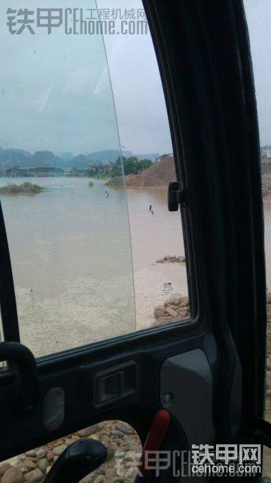

下雨天耙山皮注意防滑,太陡的地方斗子离地面近一点,不然就准备开挖机滑雪吧,挖机过河往水最急的位置走,那地方肯定最浅。在涨水期间,水淹路面,挖机切记不要乱挖坑,你知道哪里有坑,开装载机的不知道,我听说过开装载机的掉坑里,无论上坡还是下坡把斗子离地面近一点,装载机也一样,刹车失灵不在少数,见过下坡路装载机直接干破奥迪的前挡。
涨水的地方其实都是平的,也有地方有坑
涨水的地方其实都是平的,也有地方有坑

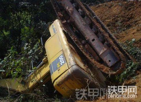

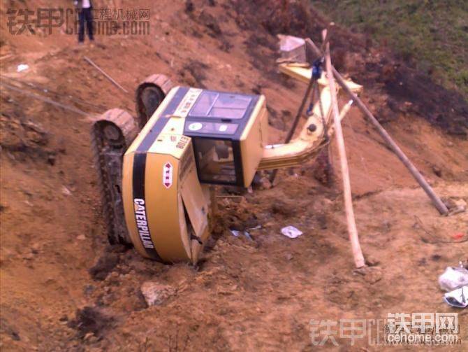

如果发生事故怎么办,如果挖机侧翻,侧翻方向在驾驶室,来的及跳车的话请从后面玻璃跳,千万不要从门跳车,躲在驾驶室里面也应该是安全的,我朋友从门跳车,直接被驾驶室压着,我有一次就躲在驾驶室,一点事没有。如果是油箱那侧翻,最好跳车。
