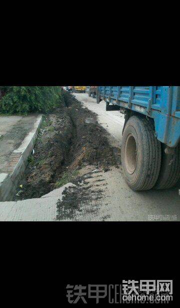

多少钱挖一米 还有要回土吗

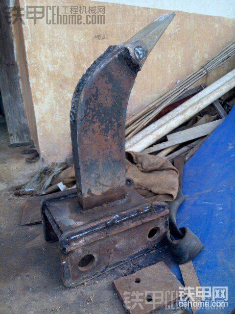

这个松土器方便实用
柱子1234
2015-07-13

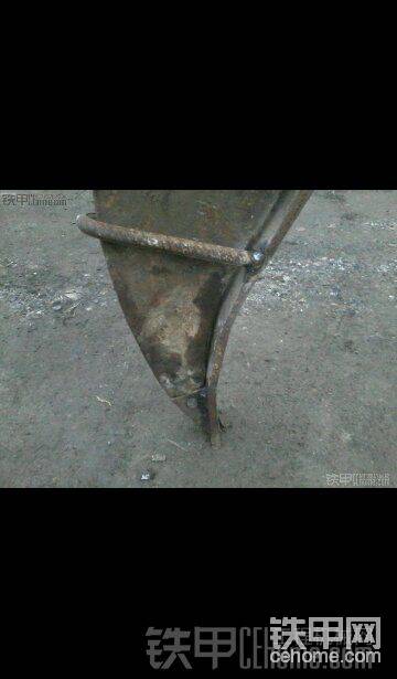

以前的简单改法,还有效果图
挖机掌舵手
2015-07-13
你这个有可以挖,又可以清理
柱子1234
2015-07-13

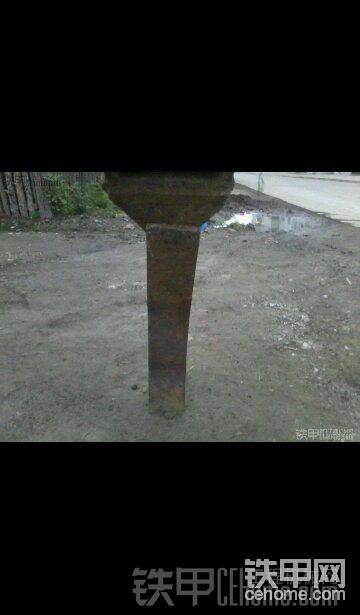

角度太大不好使这是我实际使用总结出来的
柱子1234
2015-07-13
我这也算是一机多用了拆下来可以是普通的钩子不影响使用我用两三年了上次改的是死的直街焊在斗齿上的不能换斗齿不过也不错也干了两万多米的路灯线效果不错这会又有一批路灯线就重新改了一下
