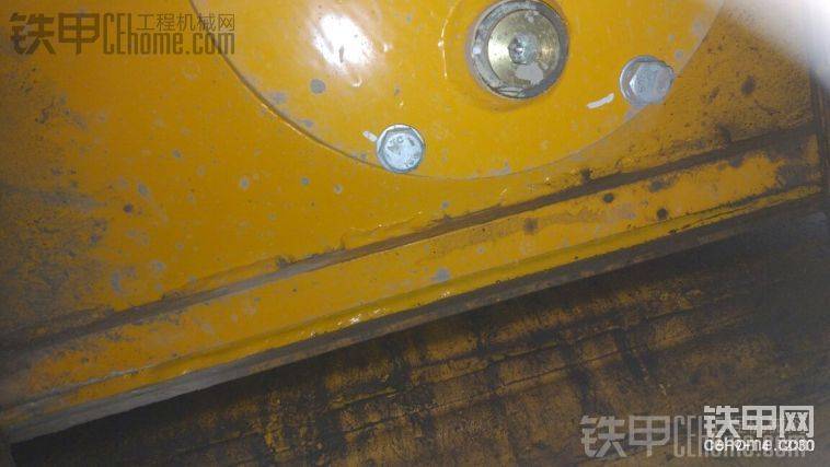

兄弟你好,明天准备按照你的方法换液压油这句话有些不懂 “然后把液压油散热器通液压油箱的回油管拆下来引到外面来” 回油管是哪个我不懂求告知下面有图片,拜托
