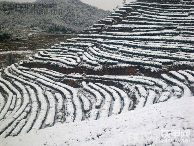

下面来说说挖茶山吧,其实这玩意和开山路差不多,而且不需要整那么平,茶山一般来说在一米五到一米八左右就好了,现在茶叶值钱寸土寸金,有时候挖的山浪费太多也是会被人说的,其实挖茶山就是往山顶开一条过去,再松回来或者是挖条沟回来就行了,挖的每条最好是顺顺的山上水比较大,不要太波浪,这样水会汇成沟容易冲垮台层。

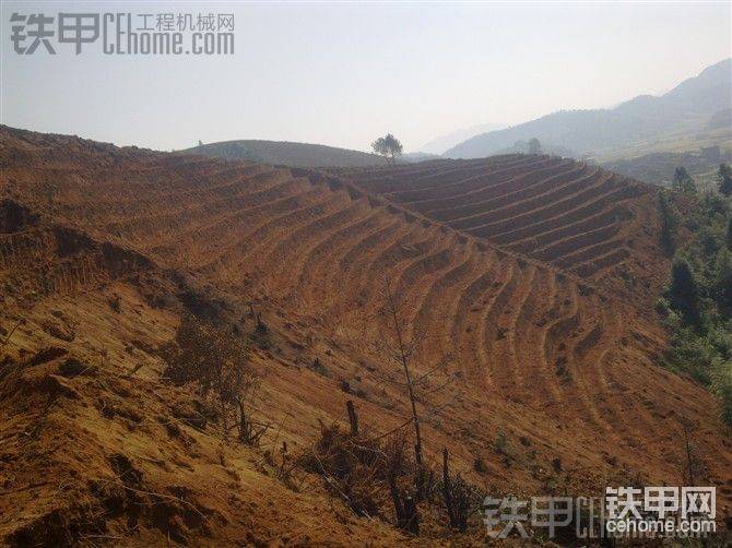

下面是我4年前挖的,火烧山,山非常的直,半山腰的土都会掉到底.山比较直的话,茶山就应该挖在一米八左右,这样才好做事,因为茶丛一般在一米五左右.记的每四十至七十米的长度留条路,从顶到底,以后采茶方便。
草比较多的,或者树比较多的能埋就埋,不能埋就往下推,不要死命埋,那样不能种,也可建议东家烧了再挖省不少工,山比较缓的话就挖一米五左右的宽度,一般来说就是靠最里面挖条沟,不用太深,沟里面也要松下,把土放沟边就行了,以后茶叶回土好用。

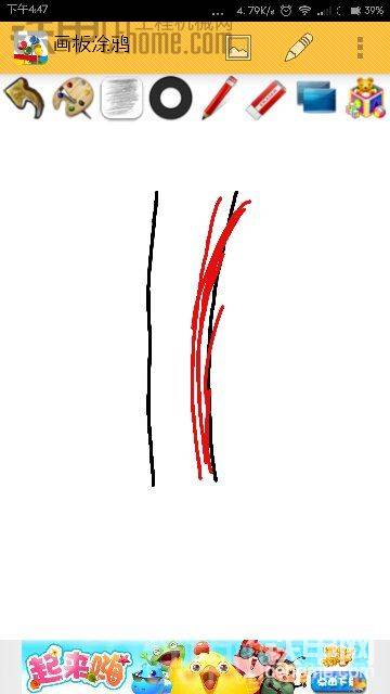

很多甲友加了我qq,打电话给我,问我一些问题。有甲友问,我的机履带是2.15宽的能挖茶山吗?我的回答是可以的太宽把边上削一点。如下图,

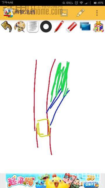

太宽把红色部分削掉就行还有甲友问,这么陡的山不好下啊!看到都怕,怎么下好呢?通常平的山可以直接开下去,陡的山还是开条路下去,路是y字形的。如下图
红色是上一条,黄色是挖机,绿色是下一条,蓝色是下去的路,可以学会灵活运用推土铲。

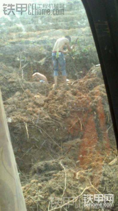

还有一伙业余寻宝人,居然还带口罩

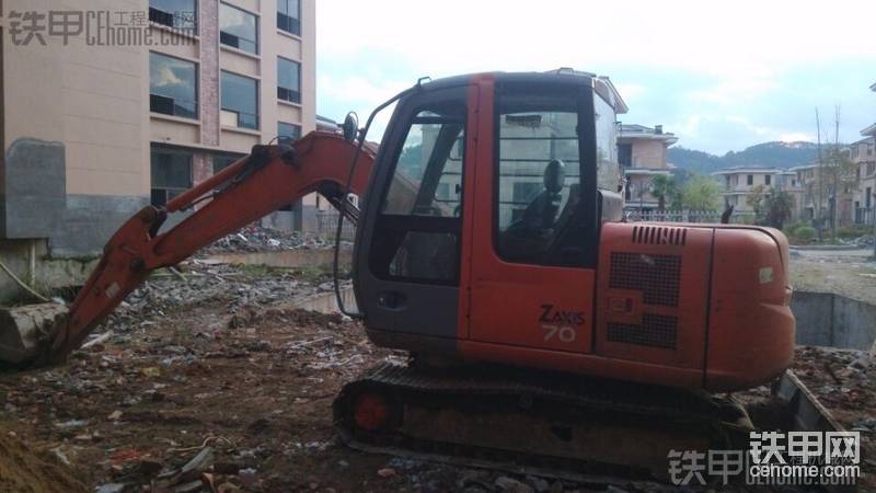

日立小挖在干活速度也非常快,每天工作量会比其他品牌挖机多一点,这是在没有石头的情况下,省油,现在的油价1500转e模式,每小时油耗二十这样,6块多一点的油价。
另外不得不说的是驾驶舒适度非常好,驾驶室够大,座椅能放到,偶尔可以睡午觉,最喜欢的是它的空调,同级别小挖很少有空调非常凉的,35度以上的天气可以把驾驶室玻璃吹出水,再热的天气温度降下来之后只要二档就行,曾经被吹出重感冒,高烧,360旋转的前置空调风口,指哪打哪,亮点在于放矿泉水的下面有空调风吹上来,有冷藏效果,后面还有个冷藏盒,可以放两瓶红牛,不过这对我来说也是缺点,我不喜欢喝冰水,开两个小时之后水太冰了。

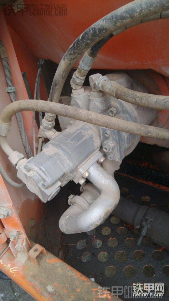

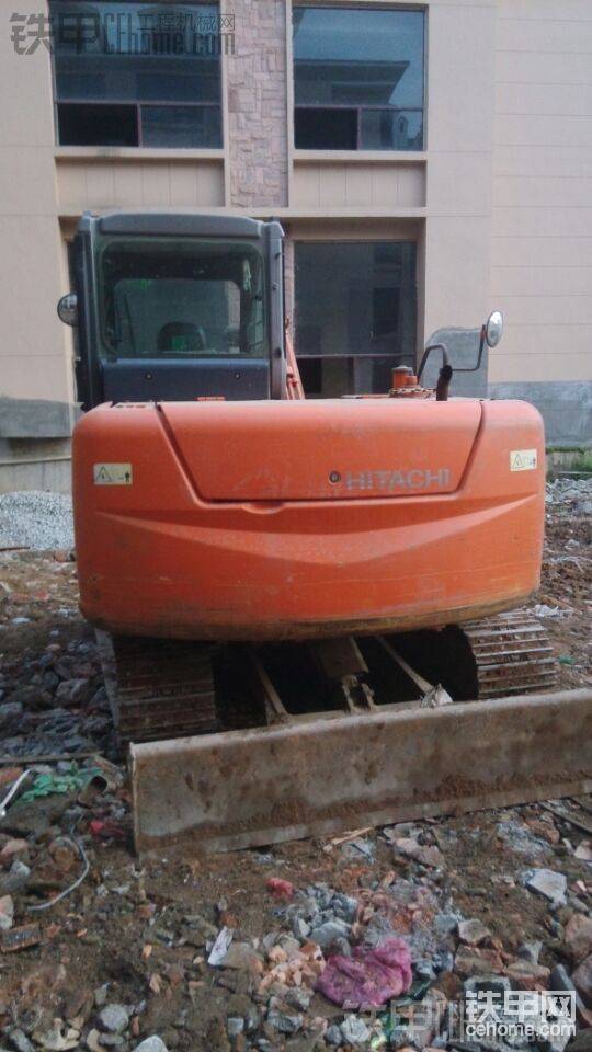

这机子质量没话说,起码1万小时基本不需要修,只需要更换易损件,日常保养即可。下面说说个人觉得这款机的缺点,第一个是没有地方放黄油桶,我现在都是天天把黄油枪带回家,有些人可能会说旋转马达上可以放,但是放旋转马达上的话会有压爆油管的风险,第二个缺点是对于茶山来说屁股太大,会碰屁股,第三个缺点是大臂弯路那里会脱焊,这是个硬伤,很少看到7000小时不开焊的小日立。最后如果再有个泵油机,这机子就完美了,以上缺点不影响使用,只会被它其他优点所覆盖。

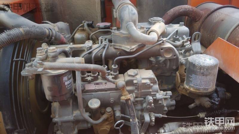

曾经的五十铃动力堪称一代小挖机王,保值高,现在的洋马就不知道了,还是由衷的希望改回五十铃动力。
