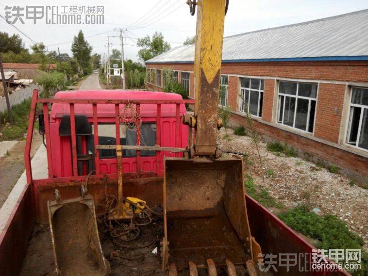

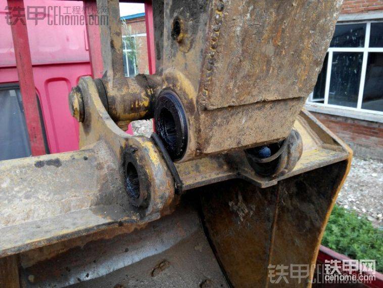

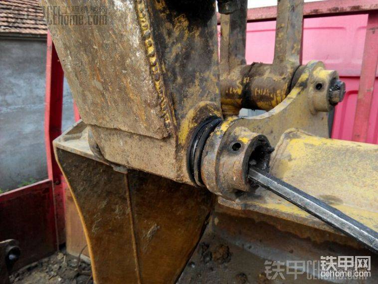

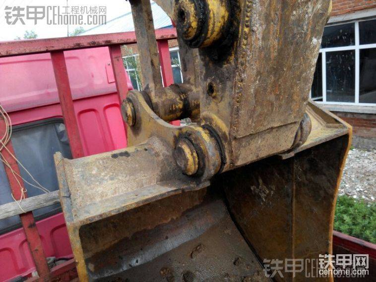

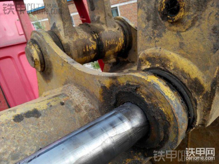

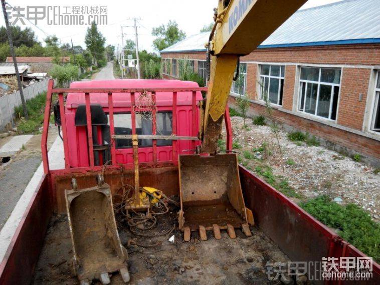

单人换铲斗技巧

哥哥拖车不错什么牌的怎么改的有手续吗

我一般都是先装铲斗销,再装千秋架

提都斗胶圈不移位?

把2根轴的头拿去加工成尖一点,这样就随便进了!咔
