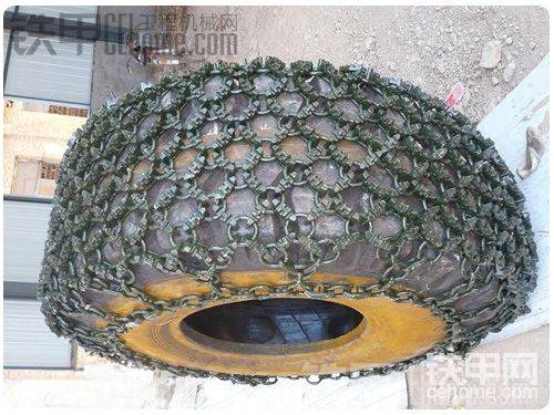

必要是需要对装载机安装防滑链,以增加安全系数,防滑链的安装应提前进行,不要在遇到极度的环境时才开始安装,这样慌忙的安装不安全也比较麻烦,如果是特殊情况的时候安装必须在装载机前后摆放安全警示标志。不要在轮胎气压不够的情况下安装防滑链,其次还要主要防滑链的尺寸不同尺寸轮毂和轮宽选择尺寸相匹配的防滑链,安装防滑链后要注意装载机行驶速度不宜过快,并注意避免突然加速或减速对防滑链造成伤害。

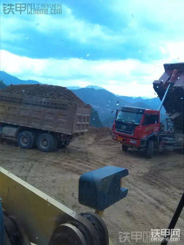

雨季有时会遇到工地后八轮陷车的情况,在遇到这样的情况时肯定会叫装载机进行救援,我看见
有些人接到电话后车子一发动就出去了,也不找上钢绳什么的,到了之后直接翻斗用斗背去顶货车
的屁股,要是车陷得不严重还好,遇见车轮都陷进去的情况就力不从心了,几十吨的车,如果你第一次推不出去,它一下子退回来而你还马上退不回来,几十吨的力量一下子全部顶回来到你的铲斗上这样极易造成铲斗变形,拱背,所以我本人是十分抵触这样的救援方法,除非是特殊情况,否则最好还是尽量处理一下货车轮胎旁边的泥土,或是让货车卸掉部分物料,用钢绳进行托救。

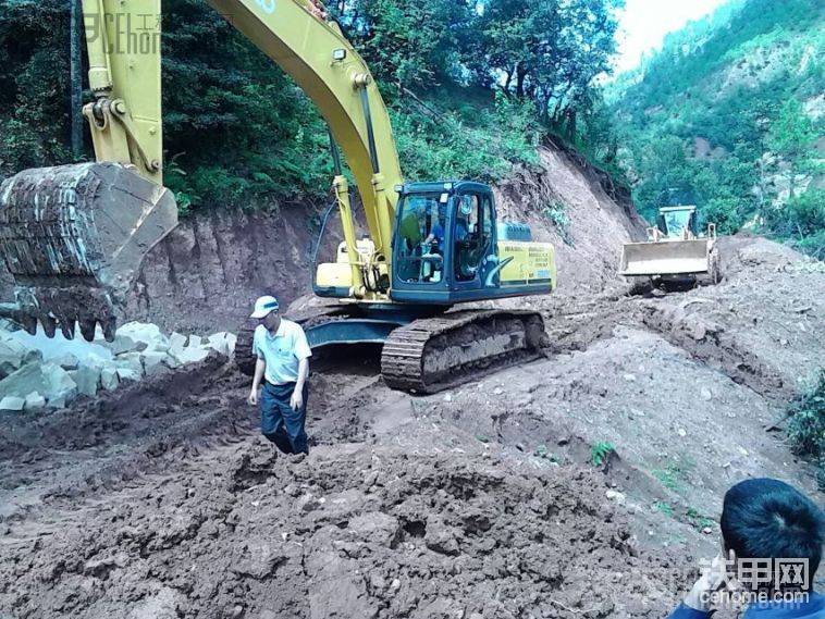

雨季在狭窄或有沟坎的地方清除泥土排险的时候一定要挖掘机的配合,因为挖掘机在对水比较深或不清楚路况的地方探路比装载机强得多,切不可贸然直上,以免发生危险,还要有相关的排险人员在旁边进行观察指挥,确保人身安全。在挖掘机找到安全合适的位置后让挖掘机先把泥土挖到合适位置装载机进行铲除,或挖掘机直接倒入装载机铲斗进行铲运,在遇到陷车的路面时要集中精力行驶,做到小油门匀速前进,不要突然加油门或突然刹车,湿滑路面紧急制动容易使装载机方向不受控制,整车飘逸很危险。也不要把动臂升的太高导致重心不稳,在遇到车轮过度倾斜或偏向时应立即把泥土卸掉,退回来对路面进行修复后才工作。

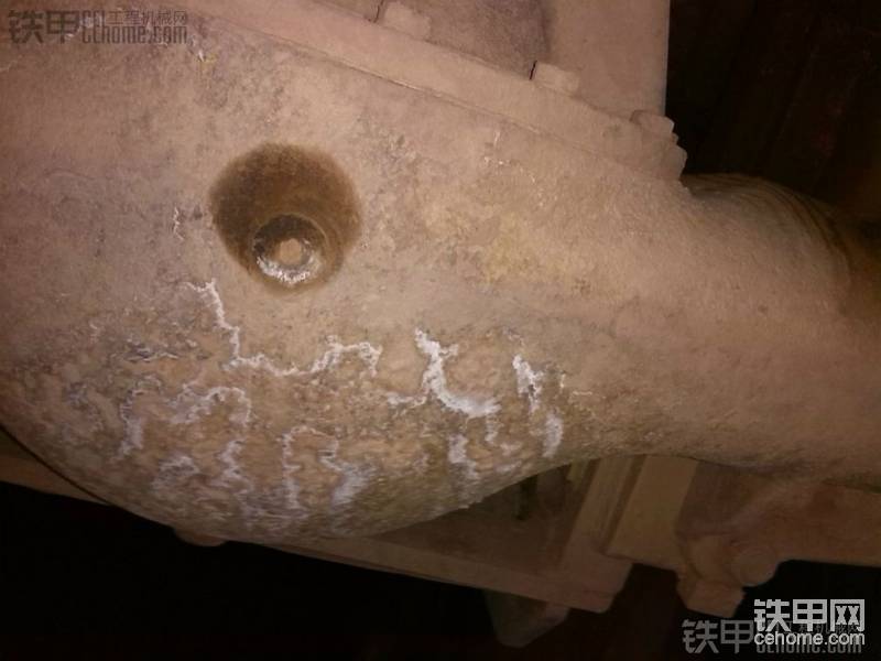

雨季作业后一定要对装载机地盘清洗干净,对必要的地方进行保养加油,以防锈蚀,检查各放油螺丝是否松动,即使进行维护,发现机器有积水的地方要及时清除。避免发生锈蚀影响机器的灵性。

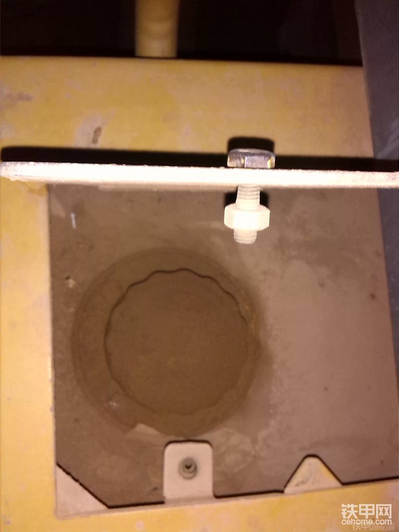

露天停放时要注意检查燃油箱和液压油箱盖子是否盖紧,避免雨水渗进油箱造成不必要的麻烦。

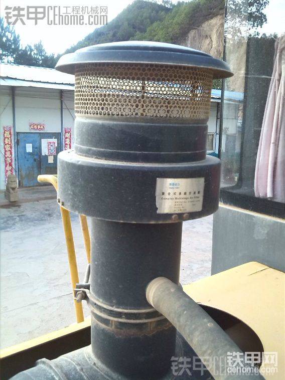

雨天还要注意检查装载机空气滤清器的滤芯,避免雨水进入,使纸制滤芯变质损坏发生堵塞,及时更换保养。

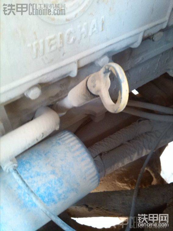

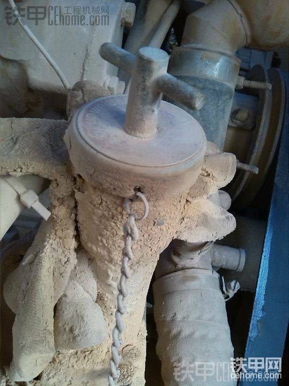

另外要注意发动机机油标尺上密封圈的磨损情况,避免其磨损致使雨水渗到机油里面,机油加注口也要检查,露天停放必要时可套上一个塑料袋,做到万无一失。

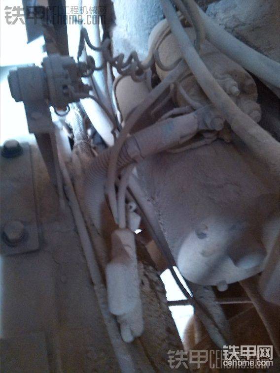

检查起动机各线头的使用情况,看是否有松动或锈蚀情况,发现问题及时处理,避免起动机受潮影响其使用寿命。

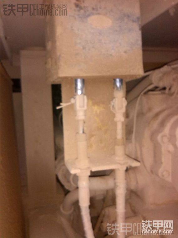

雨季工作还有一个最常见的问题就是铲斗粘泥还抖不掉,铲斗装卸物料时应充分利用工作装置限位块,并且保证铲斗有最大的倾斜角度,卸料时为了卸干净铲斗里面的粘结物,可以往复的操作转斗操纵手柄,使铲斗碰击限位块使铲斗里的粘结物因震动而脱落,但不要过猛的连续碰击限位块否则容易造成操纵软轴断裂,转斗油缸受损。
