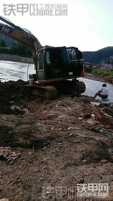

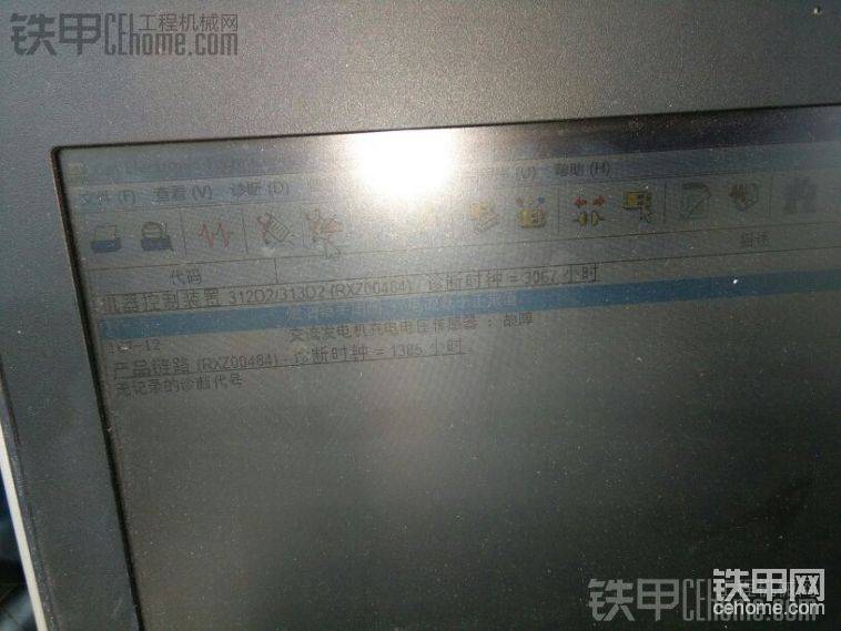

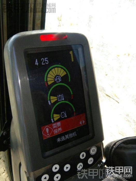

早上干活突然熄火,显示屏上冒出 需要保养 四个字,上次保养到现在300个小时不到。。老板打电话给卖车的,那边让清理滤芯油路。滤芯清理干净,油路也没堵。那边下午才派人来,连接电脑诊断 燃油箱关闭阀低于正常值,拆开检查电子阀有问题,搞到六点多钟。去年gps出过故障,公司都不知道的情况直接锁机,车子是cat312d2gc,3074小时,到底是老板不走运,还是机器不行
