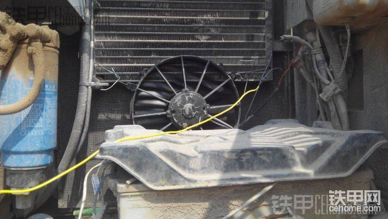

chenzhiguo8 2015-06-22
这种风扇那里有卖

cv173j 2015-06-22
是往里吹的,这种用电量是空调扇的两倍
cv173j 2015-06-22
吹空调的那个不行,我原先也用试了下,跟这个不是一级别的,那种相当与风扇的一挡,而这种就是风扇的五挡,当然咯,五挡最快,
辽宁工程机械 2015-06-22
差不多吧,我把空调散热片拆了,安了两个吹空调散热器的那种电风扇,也没感觉有多大效果,你的也是往里面吹风吗

cv173j 2015-06-22
我加了它就好了
