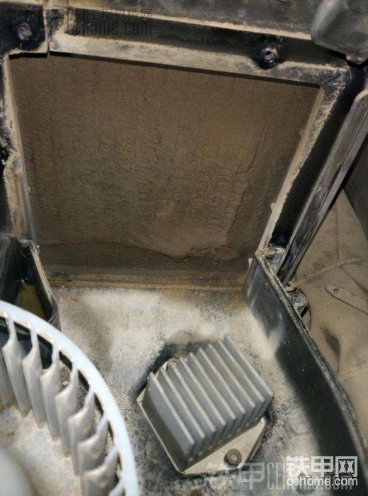

kaiqiang
2015-06-28
清理蒸发箱跑不跑弗啊,我的可能则堵了不知道好不好拆

你这案例其实从空调系统的工作原理就可以分析出来。蒸发器和冷凝器都是热交换的器件,蒸发器的作用就是冷媒吸收驾驶楼的空气热量,而冷凝器作用却相反,是散发冷媒的热量到驾驶楼外的空气。冷媒在蒸发器是低压低温液态的,在冷凝器内是高压高温气态的。初中就有这些热力学的知识了。蒸发器里的冷媒吸收空气的热量后,就会由液态变成气态,就会被压缩机吸入,压缩成高压的气体排出到冷凝器。在压缩机吸气结冰,显然就是冷媒没有完全蒸发,也就是在吸气口吸收热量,导致该处结冰。

内蒸发器堵了,已清洗

确实是内蒸发箱堵了,清洗后,空调开个28度,冻的受不了

内蒸发箱堵了,已清洗

内部蒸发箱堵了,清洗后,28度冷的受不了

风大的话就去重新加冷媒,内气传感器拔了,没什么风基本就是冷凝器堵了,还可以量一下高低压短压力,两边压力一样的话就是压缩机坏了

压缩机进气口结冰,说明低温的冷媒液体没有完全蒸发成低压气体。需要检查坐椅背后的蒸发器是不是大脏,鼓气机是不是正常工作,温控是不是掉出来不准确或失效。
