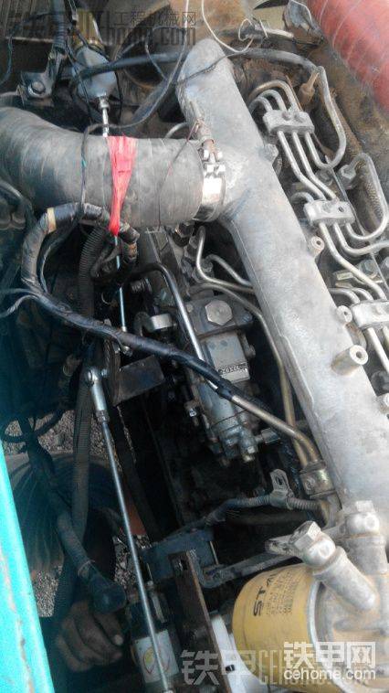

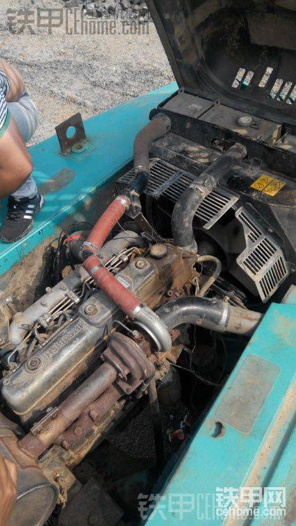

神钢SK250-8日野电喷发动机改装直喷三菱发动机总成已完美完成

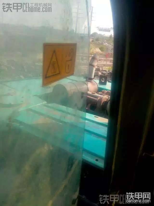

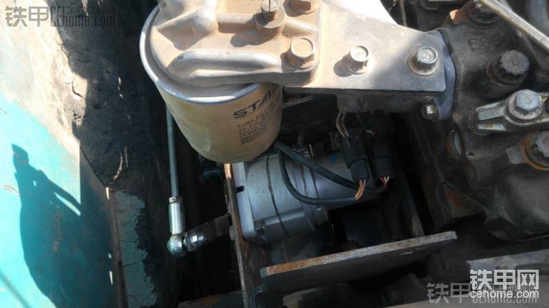

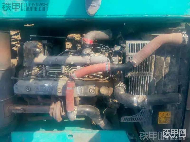

我的微信和电话 都是13904311328 至于改装费用 不包括直喷发动机总成 3万左右就够了 彻底解决了电喷发动机故障率高 维修保养费用高等问题 大家都知道日立公司为了解决此问题-3系列电喷发动机总成都已经改装直喷发动机总成了 本人经过 一年半时间的研究和实验 终于完美地完成了神钢电喷发动机改直喷发动机的工作 投入使用后效果很好
永恒
2015-06-29

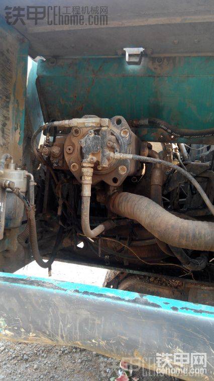

改装直喷发动机的神钢SK250-8挖机 一直在铁矿干活 工作状况到现在 性能一直很好无不良的故障现象发生 水箱没有问题 不用改 改装的核心技术就是电控电路的改装 我这边已完全解决;速度和力量很好 显示屏无报警 油门电机驱动 恢复原机的所有功能 可以做ABC机电调整校正 给电脑板**信号是行不通的 恢复不了原机的特有功能 比如说ABC机电调整 水温在显示屏显示等 发动机功率和液压泵的流量不能完美匹配 会造成发动机水温高 油耗高 速度慢 神钢挖机之所以速度快 省油主要是取决于电控电器系统
