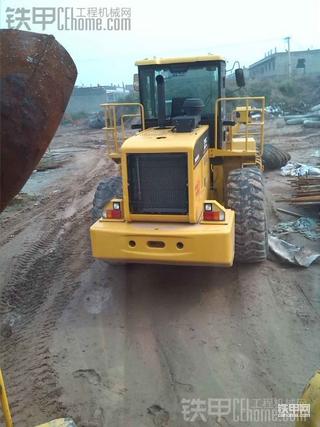

买它不如买新的`我以前开过一辆库存的虾工车,没到1500车子就没有力了,怠速还熄火,
山工装载机 2011-01-13
06年后的车铭牌上只标出厂“那一年的”不标“月份的”,标月份的肯定有问题
455395497 2011-01-13
一句话 油漆换胎组装 就勒些 表面工作做到极致了#23
锦溪沙场 2011-01-12
6万卖吗???卖就联系我!
寻找爱 2010-11-25
肯定是假车
刘铁牛 2010-11-22
铲斗怎么不翻新呀,应该换个新型斗
liqiang 2010-11-20
轮胎无磨损,油漆太完美,如果不是翻新的就是库存的,反正不是正常的
柳工855 2010-11-20
排气管的颜色不对 工作一段时间在中低部会有变色的
chancheren 2010-11-20
2楼的眼睛贼亮
,麻烦你看看还有什么和你的车不一样?特别边门厦工机械的贴纸一样不一样?油漆颜色和原车一样吗?
这车是953-2的,大臂却是953。铲子是龙工850的,和此车不配。铲斗下销是单个螺丝的,此车厂家还专门为它设计了4颗螺丝的。那个排气管肯定不是原车的,原车的要短20公分左右,弯头幅度没那么大。2个转斗油缸头原车肯定没有油漆,此车明显还有油漆的痕迹。还有很多不对劲的地方,欢迎甲友畅所欲言,免得有人上当。
