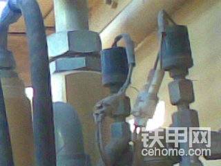

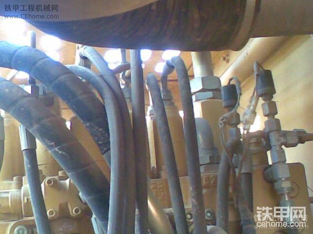

川奇分配阀上的两根电线
葛梦兵
2018-03-11
自动怠速压力开关,可以去掉,在你关闭自动怠速时,这两个压力开关是不起作用的,手柄中立时油门也不会下降,对油耗有些影响
追求無限
2018-03-11
能,竟是某个动作没了自动油门
☆颩と缘☆
2018-03-11
一个是上装压力开关,一个是下装压力开关!
zhaozeng
2018-03-11
就是压力传感器!去年我开的现代305-7就有一个传感器坏了!老是自动台速!换一个好了!
坠入凡尘
2018-03-11
分别是行走,和前段压力传感器。
wyhlgh
2018-03-11
动怠速压力开关,根据压了调节油门
liyong
2018-03-11
一个是动作压力开关 一个是行走压力开关 自动怠速的信号就是取决它们
zhg123
2018-03-11
去掉也可以 就是没有自动怠速了
金扳手
2018-03-11
不能去掉的,去掉后可能没有怠速,也有可能在怠速的时候,提不起发动机的转速哟
风火连城
2018-03-11
压力开关,负责自动怠速的
