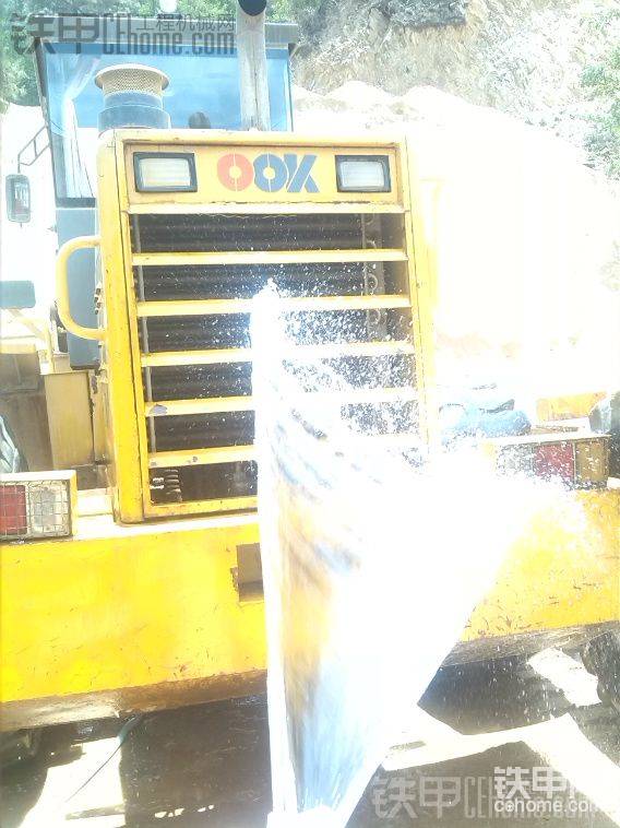

    首先散热器就应该好好冲洗,夏季天干灰尘太大,随着灰尘越积越厚会堵住散热器,影响散热效果,因为散热器受不了外界太太的压力所以水管的压力尽量放小一些,以免击坏散热片,同样会影响散热效果,在这里说一下在维修机器的时候尽量小心一些不要把油渍喷洒到散热器上,因为油渍不易冲洗干净这样会把灰尘牢牢粘住越积越厚最后封死散热孔,使油温和水温增高。正常工作发动机水温应在70-80之间,高负荷工作时允许到95但尽量避免长时间高温,可以停车利用怠速降温,不要立即熄火,以免发动机内部过热造成拉缸事故。降温后应检查发动机皮带松紧度。如出现开锅现象,有条件的应找阴凉处停车降温,让发动机怠速运转降温,温度降下来后,用湿毛巾打开水箱盖,防止水蒸气伤到自己,再给水箱加足够水。

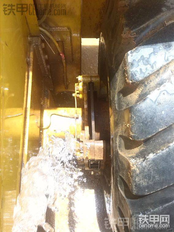

    制动盘上的泥土也要认真冲洗,太脏的话时间长了会损坏活塞防尘圈导致活塞锈蚀不回位,最后致使刹车咬死。特别是一些石子要及时清理以免刮擦制动盘。在高速跑公路时要注意利用自己的鼻子去闻,如果闻到有烧糊味是应立即减速靠边停车观察看刹车是否冒烟,有冒烟现象说明刹车温度过高应停车休息检查,避免温度过高造成刹车失灵。

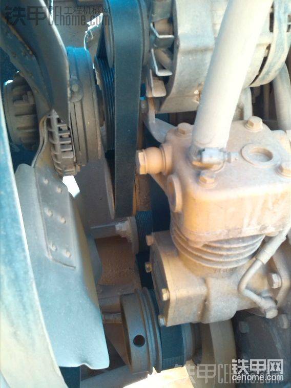

    检查风扇传动皮带,长期使用后皮带会产生疲劳,变形,松动,更换皮带时应选择正确的型号和长度,安装后正确调整皮带松紧度。

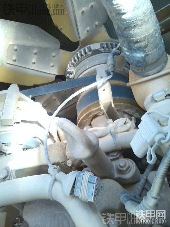

   照片上的是发动机风扇离合器的插头,这个插头我基本不插上,因为它要到一定温度才能运转,为了避免意外失灵还是不用的好。

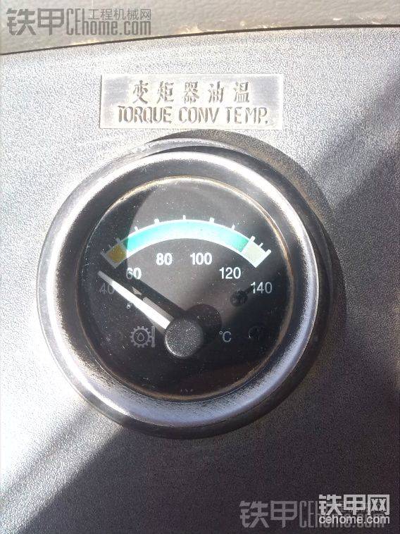

装载机变矩器也尤为重要,如果变矩器故障会造成整车瘫痪无法运作,工作时不能使其温度过高,造成温度过高的原因有:a变速箱油位过低或过高,停机数分钟后从变速箱侧面的放油开关上放油,如果油过多则将多余部分放出,如果没有油出来,则应及时加注直至开关处有油流出来b变速泵损坏或变速操纵阀压力低导致离合器打滑,使油的温度升高。如果变速泵损坏,压力上不去且有泵体发热或异响等现象应更换变速泵,如果变速操纵阀压力低,检查并调整压力直至规定值。c液力传动油变质则应更换新油,变矩器正常油温为70-110,最高不能超过120。

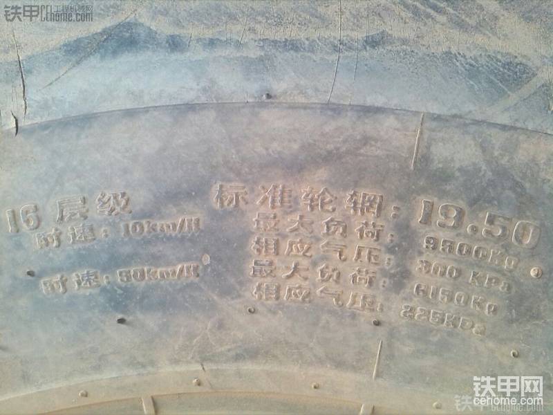

    夏季工作中,50装载机轮胎层数为16层,温度高气体密度增大,内压增高,如发现轮胎气压或温度过高可以用冷水浇轮胎降温,但不能用放气的方法来降低轮胎气压。

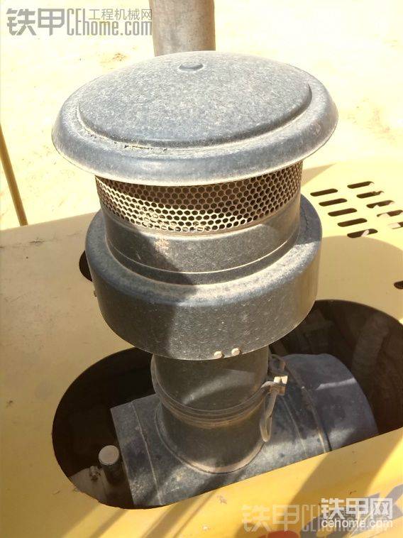

    夏季灰尘较大,发动机呼吸器也要经常保养,有时间多拿出来用空压机吹吹,保持发动机呼吸清新。

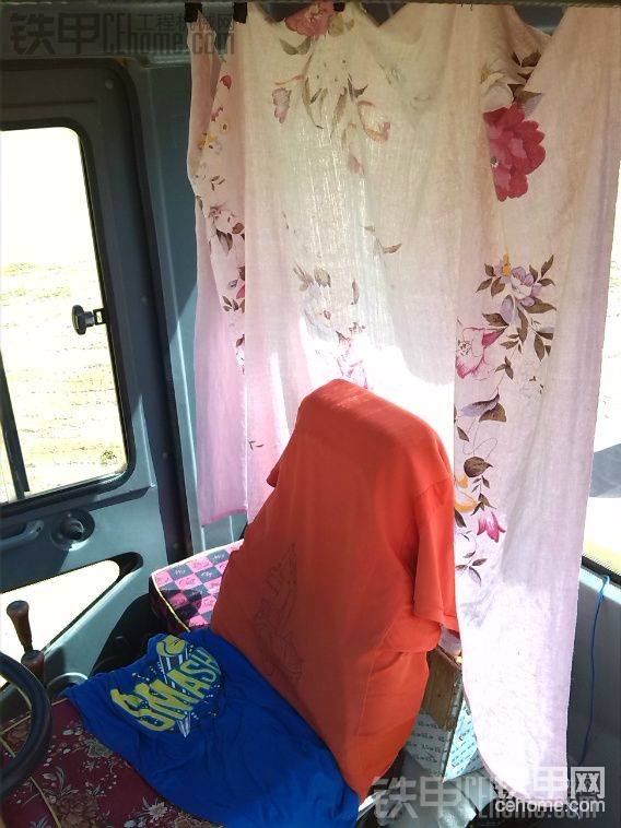

    好了,最后给大家看看我自己弄的遮阳帘,效果挺好的,一张床单就搞定,不用时固定在一边同样不影响工作视线,夏季天热驾驶员的体力消耗大,容易疲劳,所以也要注意自身的休息和防暑,做到人机合一保持最佳状态。各位甲友可能会想一天上班都忙不过来还要检查这样检查那样那还上不上班了。但是反过来想想机器就像人一样你对它好,它自然也对你好,总之多花点心思没错,最后祝大家工作顺利,愉快的度过这个夏天。
