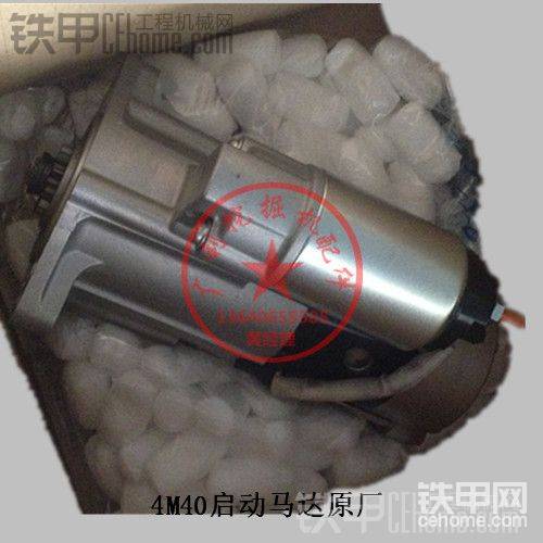

这种情况下,单向离合器会损坏,线 圈断路多数表现为电枢换向器脱锡。
小迷糊
2015-06-02
钥匙门 启动继电器 检查一下 看看是不是能吸合 但是分离不好 如果只是吸合 不分离 马达一直处于工作状态 不烧才怪
维修工程师
2015-06-02
有什么不懂打我电话 帮帮忙 无所谓的18386255248
维修工程师
2015-06-02
说了你也不懂啊 你最好找个电工来 简单点讲就是发动机工作中 马达有时候还处于工作状态
jqx
2015-06-02
有这个可能,请教你那这个先检查那个地方
维修工程师
2015-06-02

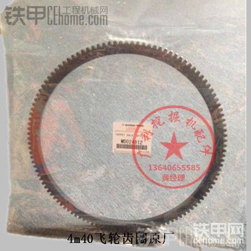

飞轮齿圈有磨损或者缺齿现象打马达有异响 或者空转的声音 严重却齿发动机启动不了
维修工程师
2015-06-02
建议你检查下ACc线束 有可能机子抖动线束通路 马达磁铁开关弹出 被飞轮齿圈带动 导致马达处于长工作状态导致线圈断路 就是孰称的烧了
铁甲双喜
2015-06-02
铁甲双喜
2015-06-02
遇到过这样的情况,需要更换飞轮齿圈!(120个齿的)
