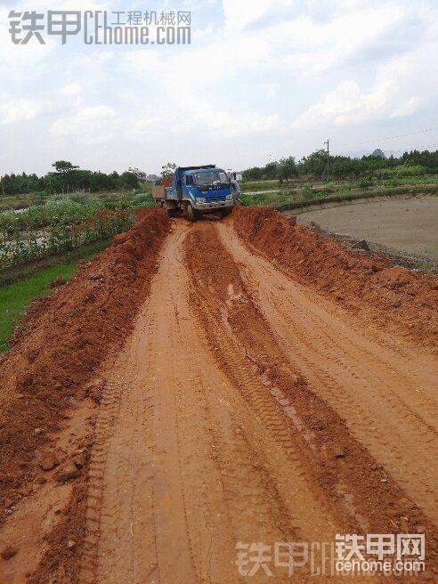

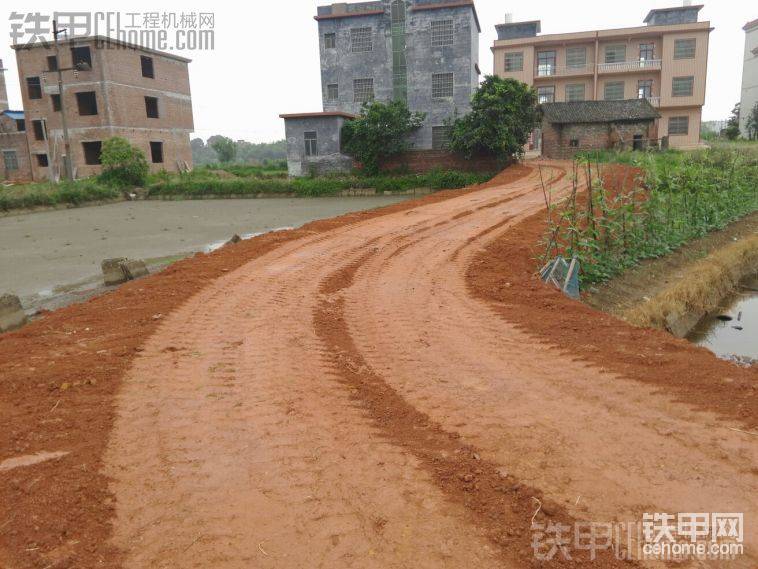

路修的平哦,做完这条路挣多少钱?

手艺可以哦

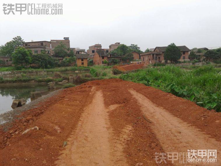

[i=s] 本帖最后由 ∞→勇 于 2015-6-1 08:12 编辑 不是每个人都这样想的,有的人修好路马上建房,有的继续养鱼,如果都同意填宽的话还用护石头吗,护石头很耗钱的,把直接填10米宽根本就不用护坡了,加个1万快钱可以加很宽了,用护石头的钱基本可以把旁边的鱼塘全填满了

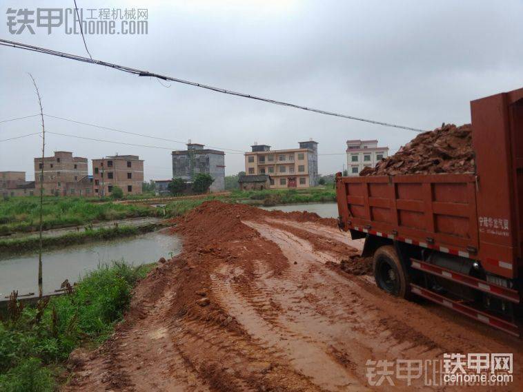

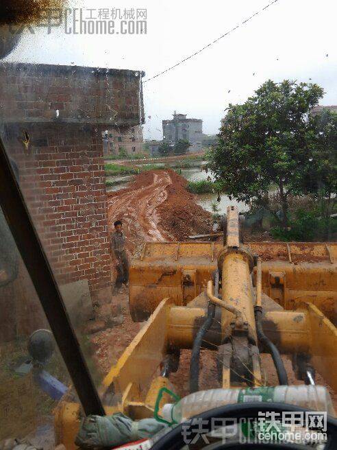

,前天终于天气晴郎了,抓紧时间填一农村路基,早上8点开工,50铲车装车,30的推平,因为全是鱼塘要护石头坡,村长要求路越窄越好,但为了效率还是倒3车推一次,10点到11点交警在路上拦车,车子都不敢跑,最近出了很多车祸查得严,各种理由坑车子钱,干到12点半吃饭,吃完就继续,下午3.4点又拦了下,之后干到6点多,怕下雨我就整理路面就天黑了,这天拖了91车,第2天早上下了点小雨,停了后9点多开工了,10点交警又拦了下车,打算饿肚了也要完工,就差30.40车了,结果到1点多天公不作美下暴雨了,就差10车了,我填这路又装又平40快一车,没停铲车的地方,每次都要倒车啊,速度快不起来,没效率
