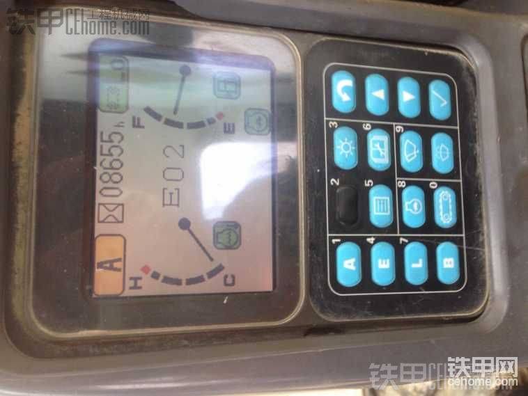

小松200—7
流水恋落花
2015-05-26
E02 大泵上有三个还是几个类似电磁阀的插头 你拔出来再插一次试试 我也遇上过这情况 几分钟就熄火。
唯美神话
2015-05-26
我那个阀没坏,是线断了,接上就好了。估计不能太贵了
我是大江
2015-05-26
电磁阀线头松了,先检查一下
和尚也叼嗨
2015-05-26
是啊,就是这样,很烦,换个要多小钱?
唯美神话
2015-05-26
百度一下就知道,好像是大泵的电磁阀,这个报警应该一做动作能憋灭火啊?
