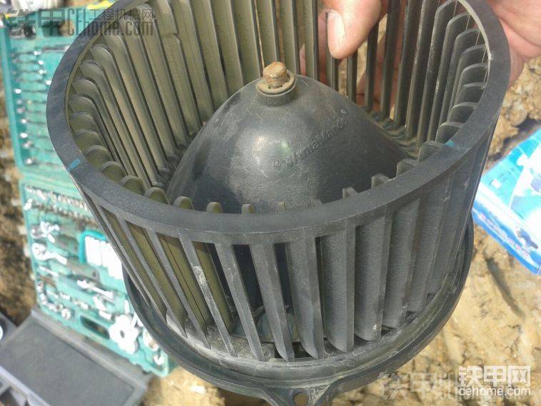

如果是靠着风机的管头出现结冰现象。出现风不冷,哪儿有可能是管路塞了。就是那个靠着风机那个很细的铜丝小管。牙签那么小那个,。

两个原因,温控坏了,就是蒸发箱堵了。用自来水充滴水的那根管就能清理了,你试试

高压17 低压2.9压力很正常温控传感器在蒸发器出风那边

温控开关应该在风机边上,具体什么位置仔细找找,还有一个光线感应器应该在看的见的地方

看下干燥瓶有没有堵
