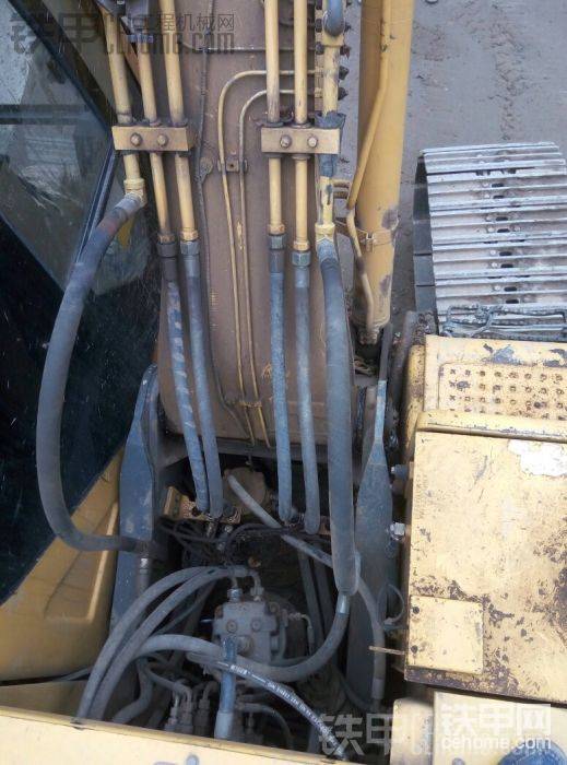

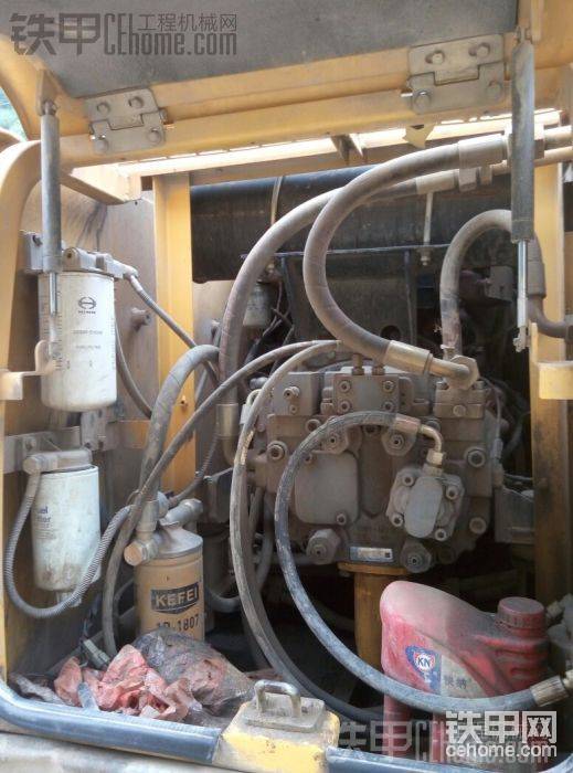

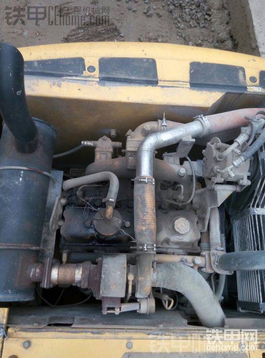

求师傅看看!玉柴135-8怎么了。
wei
2015-06-16
忘了告诉你不要自动油门。改手动看看。
wei
2015-06-16
你这是液压油没换勤。还打锤了。把液压油换掉。调一下大泵工力。调了好了就接着用。调不好久直接换泵。没必要修修也休不好。是变量机构的问题。不是泵胆柱塞的问题。在泵的顶上面朝发动机方向有两个调的螺丝望外退。
wei
2015-06-16
你这是液压泵憋车。不是油泵的问题。这款发动机柴油泵是进口的。
