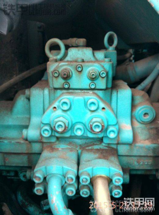

有1泵2泵之分,没有前泵后泵之分,但是有的地方就这么称呼,应该是里面是前泵,外面是后泵。 因为数据都是以P1P2表示。
湖北张帆
2015-05-25
谢了,左边是前泵还是右边是前泵
王成林
2015-05-25
调整泵上面的调整螺丝《那两个小内六角螺丝》,向外松速度加快,向里紧速度减慢,两个螺丝调整要一样,否则会跑偏。以90度为单位调整一下,看变化,如果没有把握,就恢复原状,没有风险。
湖北张帆
2015-05-25
神刚这个我没调过其它的我知道
湖北张帆
2015-05-25
没问题但想知道,压力流量都正常
gwtym
2015-05-25
调那个也不快,有故障就排除,没毛病别糊弄,
gongxifacai勇
2015-05-25
不懂最好别动要不然你知道的…
