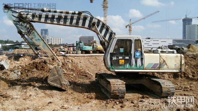

   从去年离开福建到现在都没发过挖机使用报告了,今天下雨,有点小空,也把我现在所开的斑马拿出来溜溜吧。。
  这台斑马是我今年开始接手开的。说实话,当我见这台机时,我也被它亮瞎眼了,本人第一次见这种喷漆的挖机,但就是外表旧了一点。刚开始开这台机,感觉一般般吧,因为动作偏慢,之前开惯神钢机子,喜欢开快机。但过了几天后,对这台机就爱上了,如果你甩土发现不了它的优点,特别是在你整平刷坡干精活时,指那干那。不是一般的好开。
这台斑马机是住友200A1机型,是在2000年之前的产物了,还是电油门,在那个年代算是高产高配机了。带原厂炮管。本人之前没开过住友机,因为住友算是二线品牌,所以之前对住友不怎么看好。但开过这斑马后,感觉住友机驾驭性并不比一线品牌机差。
  这台机是八年前老板从朋友那买回来的日本纯进口二手机,价位不详,直到去年还有人拿32万要买这台机,但后面也没卖成,因为人家也有点小活干,没必要卖了,(以上并不是本人观点,听同事说的)
  过年到现在,接手这台机也有80天了,经我手也开了500多小时了,毛病没见出现多大,中臂漏液压油换了一个油封,加过一次半桶液压油,三芯一油换过一次。机子老板买来到现在8年了三大件都没动过,只是换过一次链骨,能保持在16666小时以上不动三大件的机,在天朝大国有几台??所以不是一般的耐用。
说说这机的优点吧,保养是比较省的,500小时内换一次三滤机油,这些都是好买的,2000小时内换一次液压油。油耗是比较省的,每200升柴油能干出24小时以上(请问现在新机那个厂家品牌能做到这一点??但用的都是标准模式6成油门,本人还没用过大油门干过。)。这挖机力度不比小松机差,挖石头一样酸爽,比神钢机要有劲,本来这机大小臂加强的,比神钢机臂要长50厘米,配了0.8方的斗,机身也加强的,比较稳重。配的是五十铃直喷发动机,不挑柴油。配的是川碕主泵,在机子用力时,机声不会变,不管你怎么挖,它都是不会变音。动作也流畅,特别是在复合动作,不会出现停卡。不得不说的这机设计水油油温散热方面是非常好的,天气再热再冷或者开空调,水油保持在两格,油温保持四格,动作不会因天气温度高下滑。驾驭性舒适,视线比较好,挖一般的深坑都不用低头看。带的是原装空调,换过压缩机,空调制冷一般,但吹的不会出汗。行走有力,可以在原地打转。机子空间大,比较好放工具和其它东西。
  也说说这机的缺点吧。配的是五十铃发动机,五十铃发动机的通病,会烧机油,在500小时内中间要加2升机油。这方面没三凌发动机好,中间不用加机油。可能这机加强版的原因吧,旋转刹车没那么好,旋转间隙有一点。底盘比其它品牌机要磨损要大一点,特别是链骨磨损,四年内要换的了。机子动作偏慢,特别是收小臂抬大臂,比其它机型慢一点,可能是加强机的原因吧。外表比较旧了一点,给人家第一眼感觉比较老爷一点。机身偏大,在干小空间场地比较容易擦屁股。目前发现的缺点就这几个。
这机比较合适带学徒,因为比较好上手,开习惯这机,再开回神钢机,真是感觉一个天地的差别了。
  可能这老板对机保养比较舍得,所以在这个小时内的机还有这机况算是难得的了。我开这台斑马还不算什么,我老板还有台起家之宝神钢机23000小时的呢,目前一样在服役。所以什么事都是事在人为。

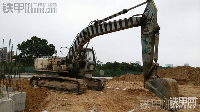

甲友们有没要被它的外表亮瞎眼了?
甲友们有没要被它的外表亮瞎眼了?
谁开这台机谁就萌哒哒。。
谁开这台机谁就萌哒哒。。

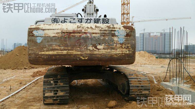

一看这屁股,就知道身经万战了。
一看这屁股,就知道身经万战了。

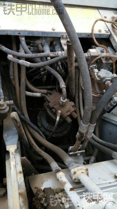

旋转有点漏油,自带原厂炮管,不得不说这管排列的好。。

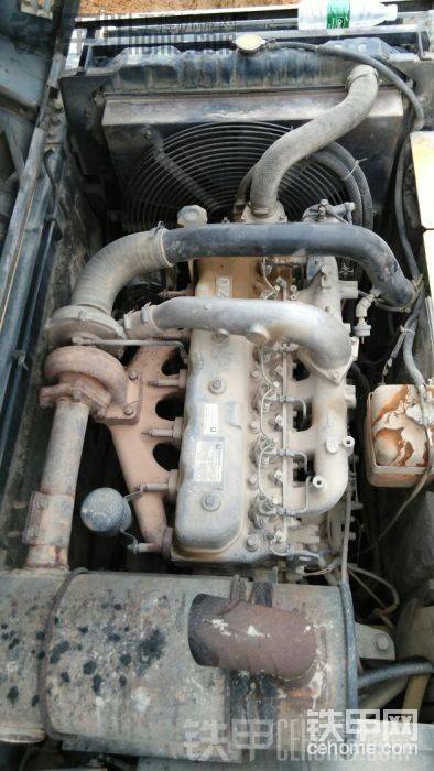

五十铃发动机,就是换机油滤芯不好换,有两个。散热超好。。

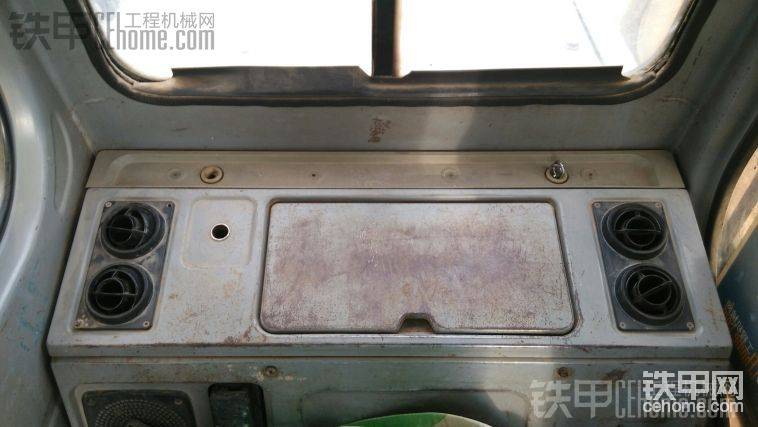

原厂空调,驾驶室空间也大,刚好能坐人。
原厂空调,驾驶室空间也大,刚好能坐人。

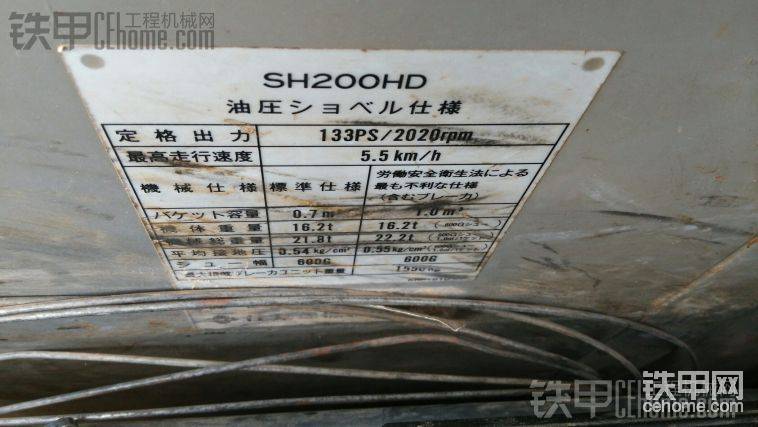

机身重量能达到22吨,现在挖机有那个品牌200机能达到22吨?

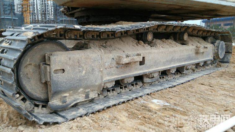

行走特写,链骨用成这样,如果不注意,掉链子是分分钟的事。

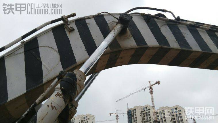

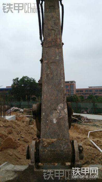

小臂被加强了,两边都加了钢板了。
小臂被加强了,两边都加了钢板了。
大臂同样加强了,所以抬大臂会慢一点了。。

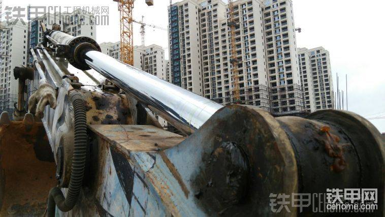

中臂油封漏油了,漏的那里都是油,看不习惯,这两天换掉了。。[/p
