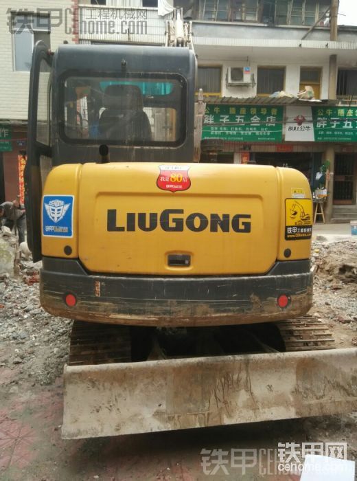

我的爱机是柳工906D,机器买的时候是新机,16万首付8万。说说为什么要选择这款机器呢,主要是支持国产。哈哈,因为我拥有的第一台设备就是柳工的机器,用着还可以,而且柳工在国产机器中地位还可以,价钱也不贵,虽然没有进口设备那样结实耐操,但属于性价比较高物美价廉型,本人还是比较喜欢。
平常也就做一些房地产挖承台,清渣土的零活属于有活就干,也作出租使用,机器也没有让我失望,动力强、力气大、斗子也比较给力,挺出活的。速度也比较快,行走比较给力,干土方活很不错,而且旋转也不错,非常的灵活。
缺点么 ,我认为和C系列的驾驶室没有多大的区别,跟人感觉还是非常的不舒服的。而且油门还是手动的,雨刮就只有一个档位,用起来不太好用。还有就是推土板的弧度不够上 ,卷不起来,我认为这点设计的不太好。
机器没有出过什么大毛病,3400小时了,磨损也还可以比较轻微,油耗么大概是在28左右,还是比较省油的。保养方面也是正常,一些常规的保养就是每天打黄油、检查油和水偶尔吹吹空滤,但我用的还是比较省的。
另外,柳工的售后质量还有待提高啊,3000小时的质保,之前还可以在质保期内还好,过了质保期就不闻不问了,而且还不搭理人,这点我觉得做的还不够。
最后,我希望厂家有几点能够改进:1、把手动油门改成电动的;2、推土板的设计能够设计成卷土的最好;3、驱动轮希望用行星齿传动,现用的是拐轴的;4、就是售后质量有待提高啊。
整体来说这款机器还是不错的。

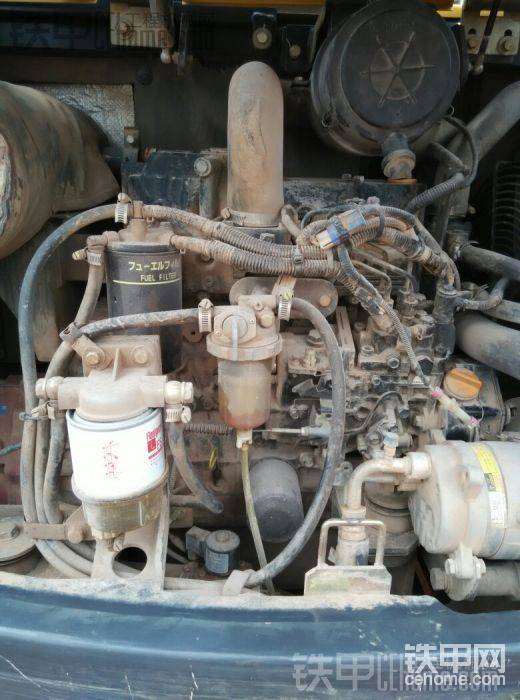

kYB泵力量大
kYB泵力量大

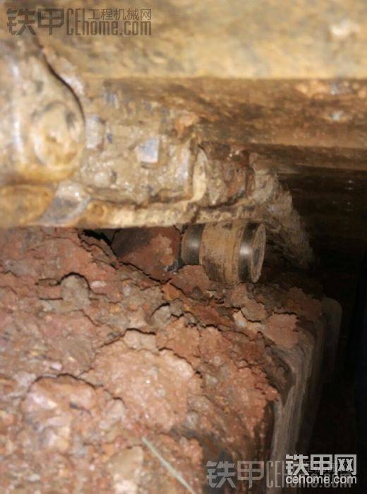

四轮一带
四轮一带

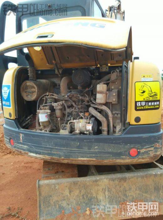

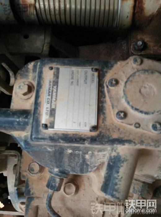

动力是洋马的,动力澎湃
动力是洋马的,动力澎湃

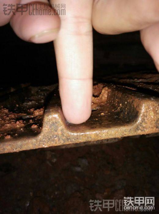

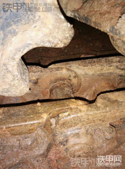

磨损
磨损
