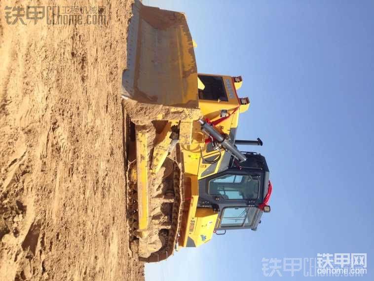

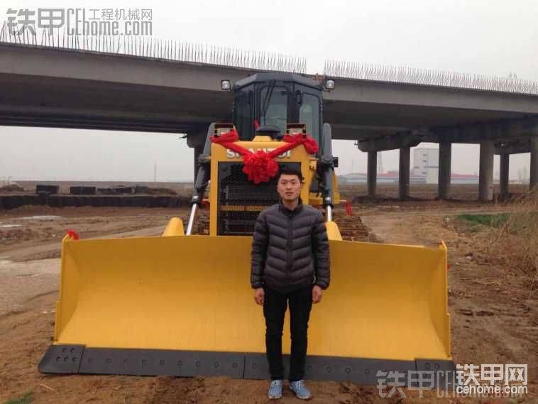

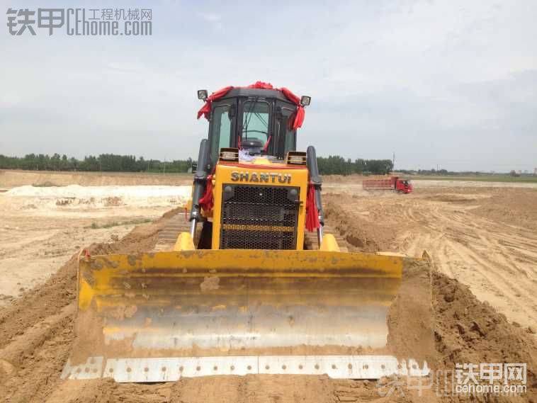

先来个接车照片
先来个接车照片

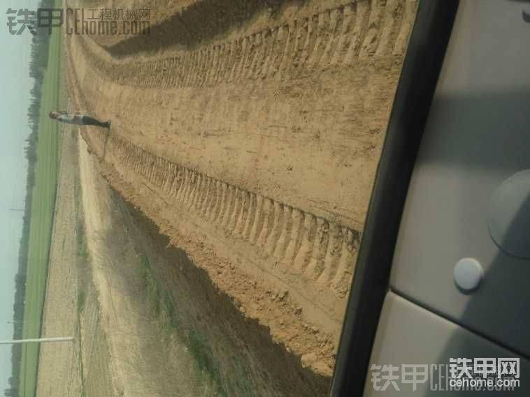

这款车型是山推SD16PLUS推土机,是在SD16基础上改进了一下,2014年研发上市的产品,潍柴WD10发动机,发动机功率是120kw。功率没有变,转速2000转,和以前的车比降低了得有300转。在50小时自己更换一次机油用的昆仑ch级别的机油在中国石油加油站买的。
油耗降低了,现在主要是修路,平土方,干活用1500转就可以了,每小

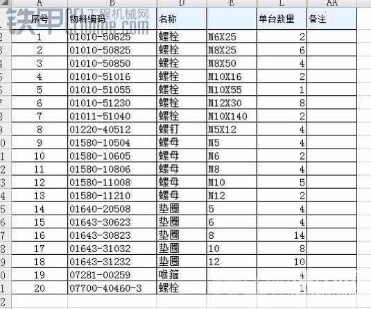

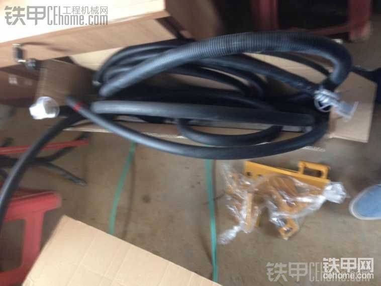

提车时带空调加一万元,太贵没要,自己联系空调厂家,就是给山推配套的空调,订了一套,交了1200元订金,说一个月之内交货,过去大概十多天,给我来电话要晚些交货,这款车型的空调和之前的sd16蒸发箱完全不一样,要够订单才给生产,定金都交了,等吧。眼瞅着天一天比一天热了,4月号给我来电话说生产完了,只差安装时一些螺丝,让我自己配,之后发货赶上五一,有点慢,
是不是很多啊,配全这些花了20大洋
是不是很多啊,配全这些花了20大洋

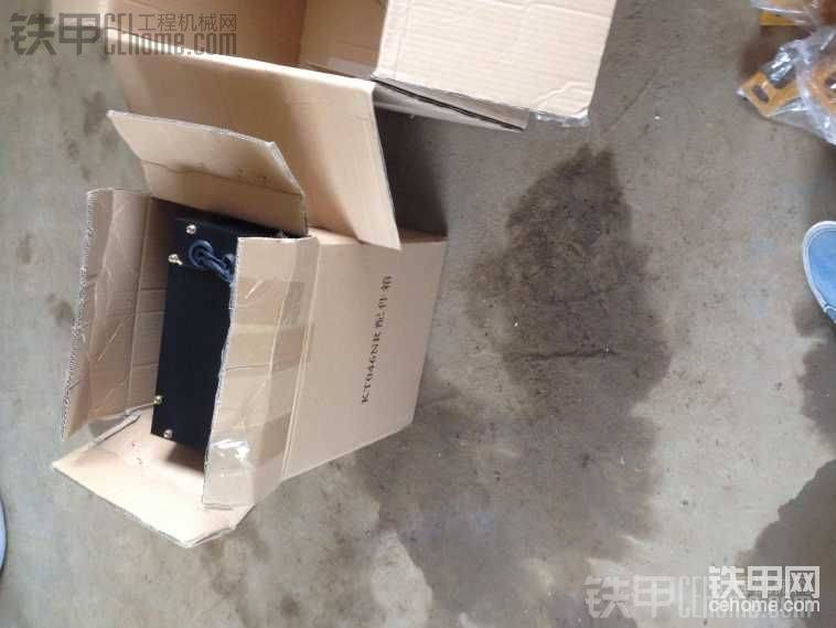

五月三号到的正好没干活雨休,找人安装,约好了,说来没来,就是拖我啊,一气之下自己安装,来个开箱照
蒸发箱,
蒸发箱,
一套的都有
一套的都有

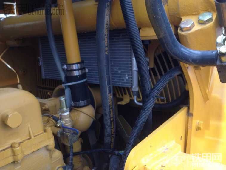

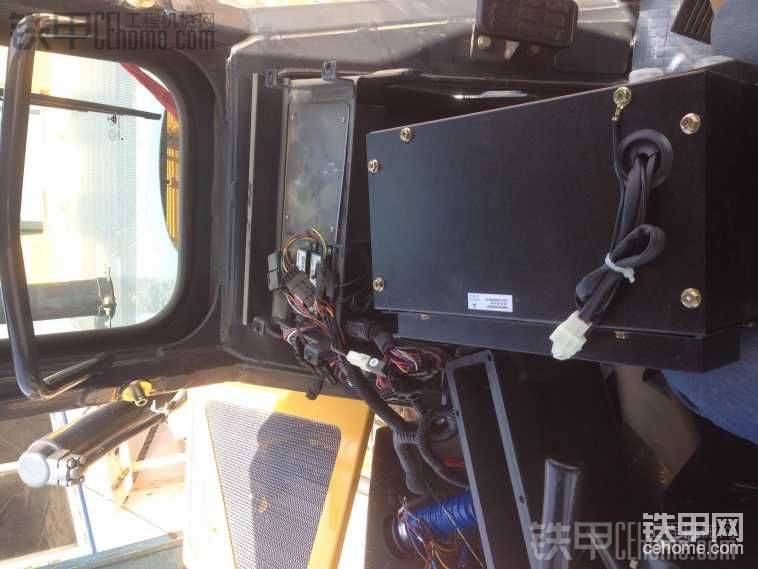

蒸发箱要安在这里边,拆的很乱吧
蒸发箱要安在这里边,拆的很乱吧

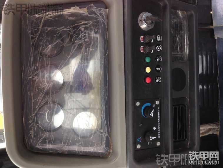

之后又在附近找个电工充氟,当时没找他是因为他技术不咋地。制冷效果那是相当好啊,不愧是原厂配套的,空调口比以前的要好,有个塑料箱风道直接把风吹出来,    视野比以前的更加开阔,就是密封性,还是没有达到想要的效果,驾驶室还是能进来灰尘,

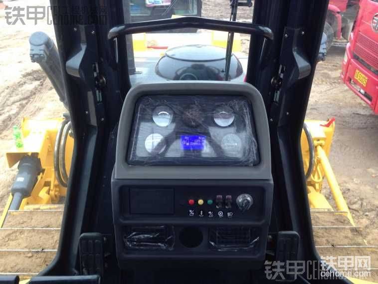

仪表台上边那个扶手没啥用,稍微挡点视线,不过习惯就好了。

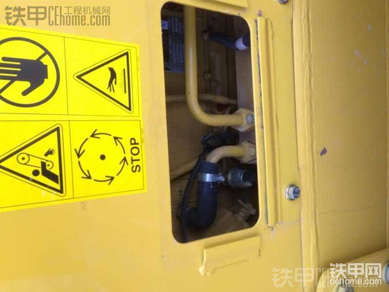

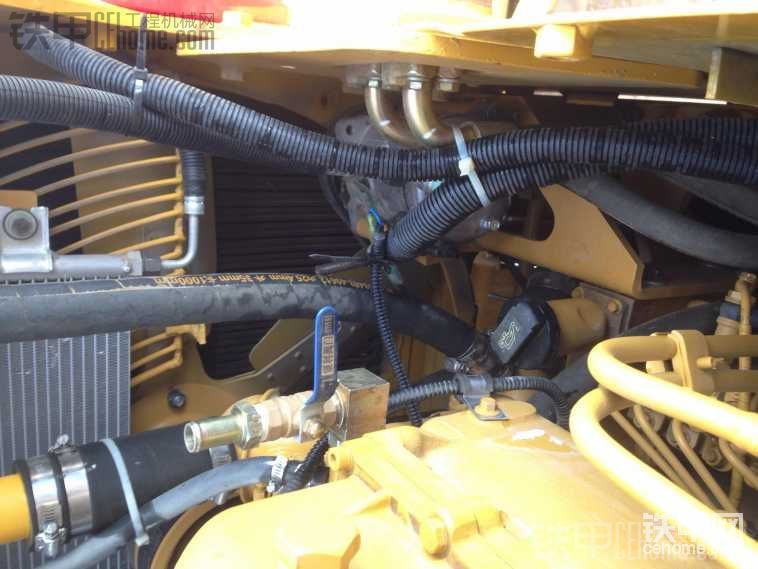

这个地方检查机油时用的,
这个地方检查机油时用的,

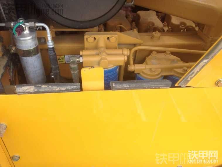

油水分离器放水不是很方便,如果也像检查机油那里一样就好了,

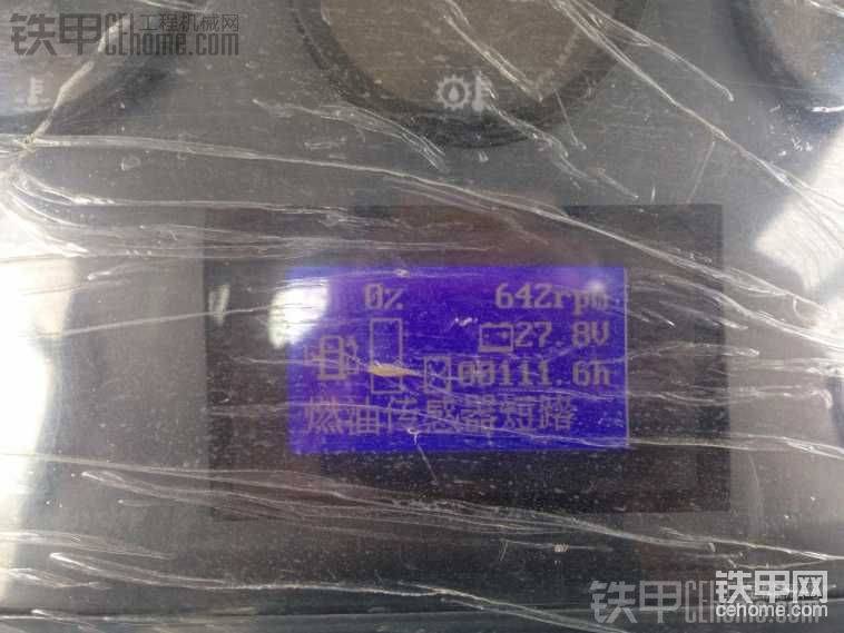

刚发现故障时
刚发现故障时
就在111小时的时候故障来了,燃油传感器短路,时好时坏,给售后服务人员打电话说让我在观察一下,只有在满箱油的时候会有这毛病,显示的也不准了,

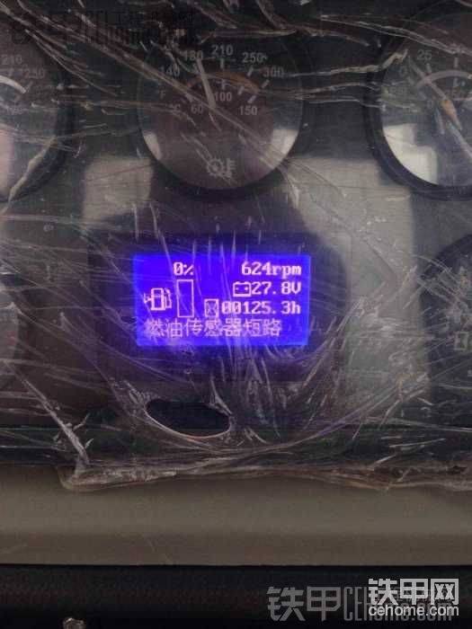

我要把这故障确定下,给油补满,果然又犯病了
售后服务人员说明天过来换个传感器    五月飞雪,这个季节天空飞来飞去的都是毛毛,采取措施防止一下,要不然脏东西越聚越多,以后想清理都没法弄。

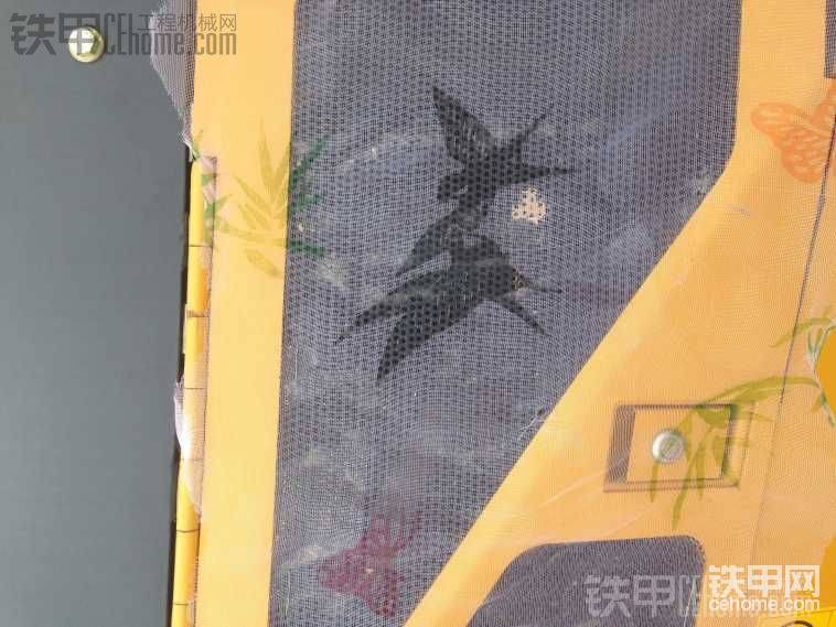

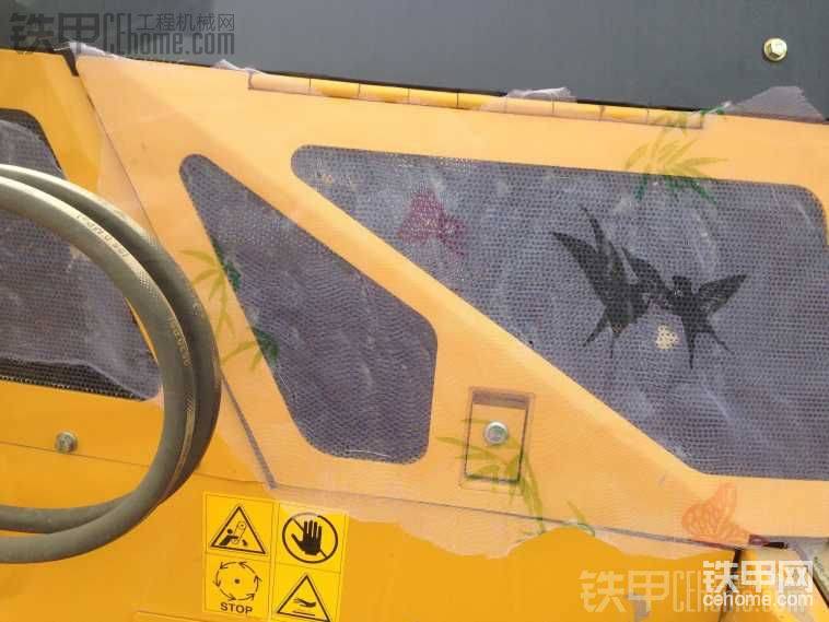

给它披上了,虽然不是很看,但很实用。空滤上戴个围脖。
上边的毛毛很明显吧
上边的毛毛很明显吧
绝对实用,挺过这一段在把它摘下去扔了,
绝对实用,挺过这一段在把它摘下去扔了,

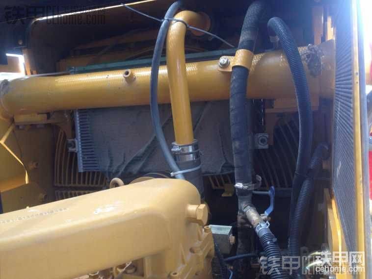

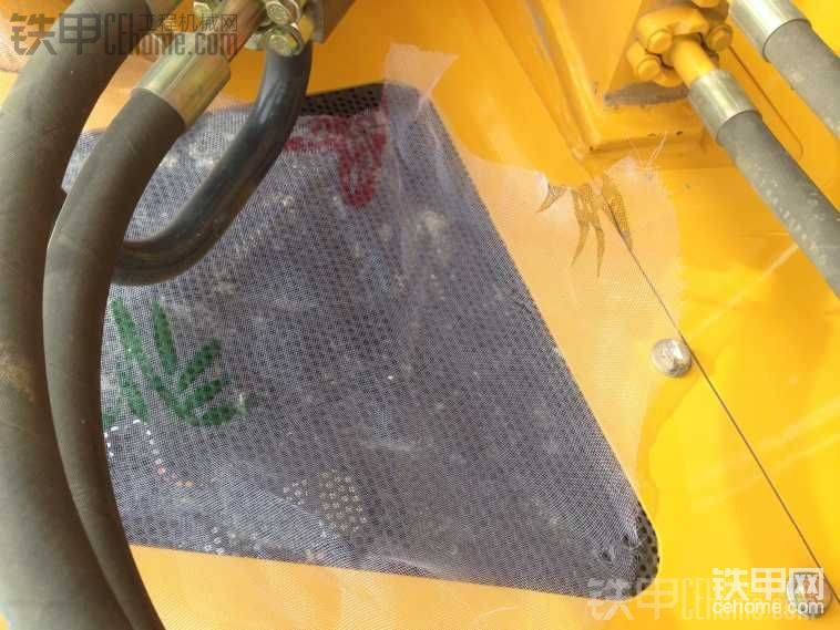

空调的冷凝器也挡上了,如果吸进去影响散热,制冷就不好了,上

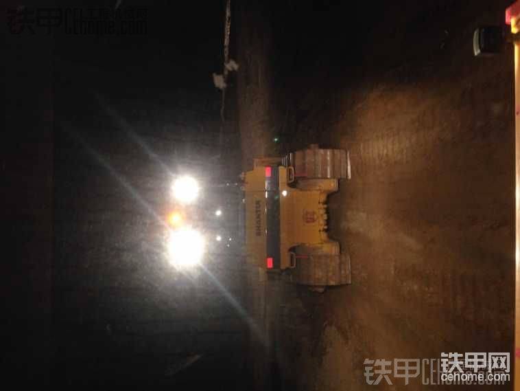

夜间施工灯光很亮
夜间施工灯光很亮
前方一片光明,六个作业灯。
前方一片光明,六个作业灯。
