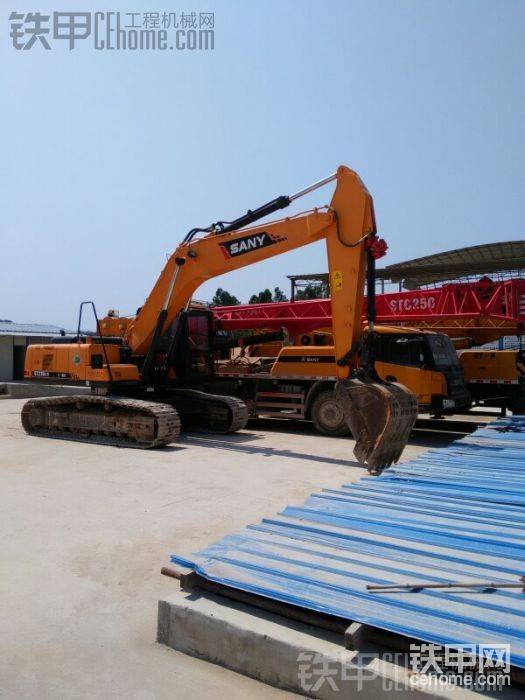

三一215问题,大神们帮忙看看
打铁的
2015-05-27
三菱发动机掉300转不正常…清洗油路!可以拿掉空气滤芯…让它进气充分!
斗山战舰
2015-05-12
应该基本正常 别的车子也都差不多
挖掘机半生缘
2015-05-12
流量和压力请他们看看吧,说到底还是匹配问题,
一世柔情只为她
2015-05-11
换滤子了没有 三一机子就这样
乘风远航336
2015-05-11
标定过了,没用,还是掉
阿勇建机
2015-05-11
掉300转是不正常,有黑烟不,叫公司远程升级下或者油门标定下能解决
先锋盾
2015-05-11
检查油路、、、、、
