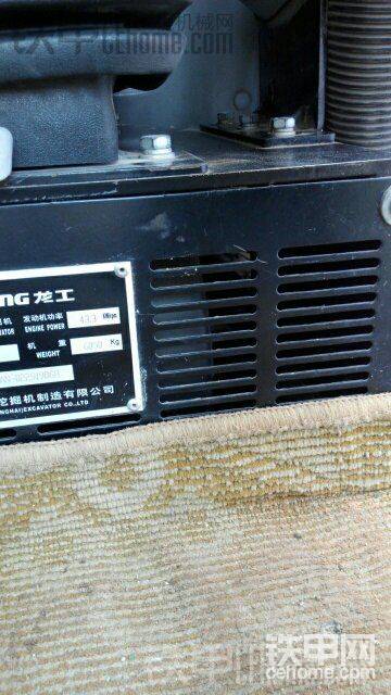

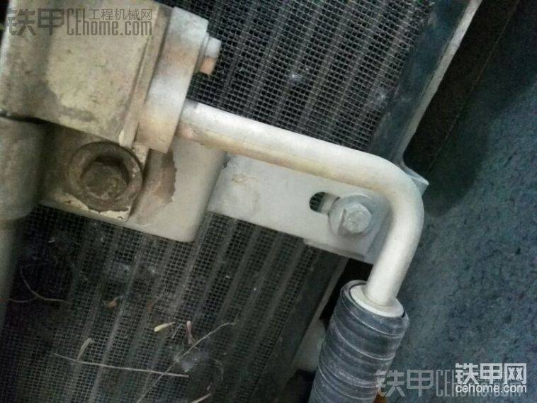

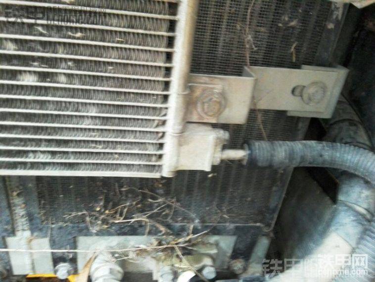

龙工85空调排查结果,请进来。大师。

打开这个挡板 然后把电机拆下来 就能看见蒸发箱里面了 用水枪冲 切记压力不要太大 要不把蜂窝冲坏了。我一年冲一次。

修空调没有高低压数据你还是最好不要去动吧,
挖机小郎中
2015-05-09
压缩机能否正常工作得检测。线路是否正常得检测。不能光说的
