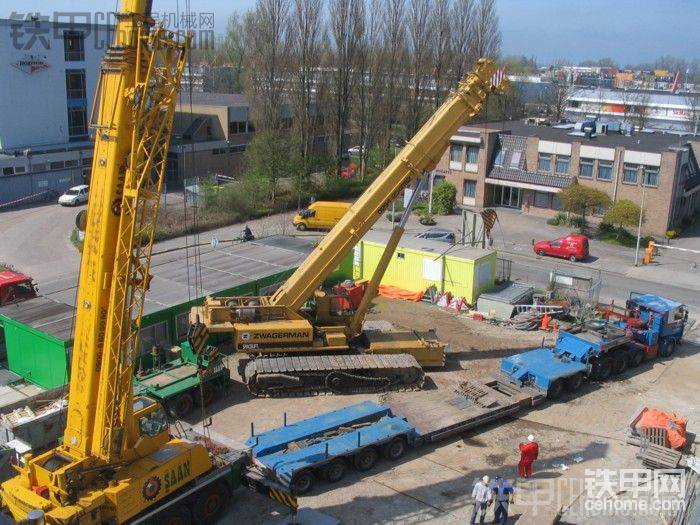

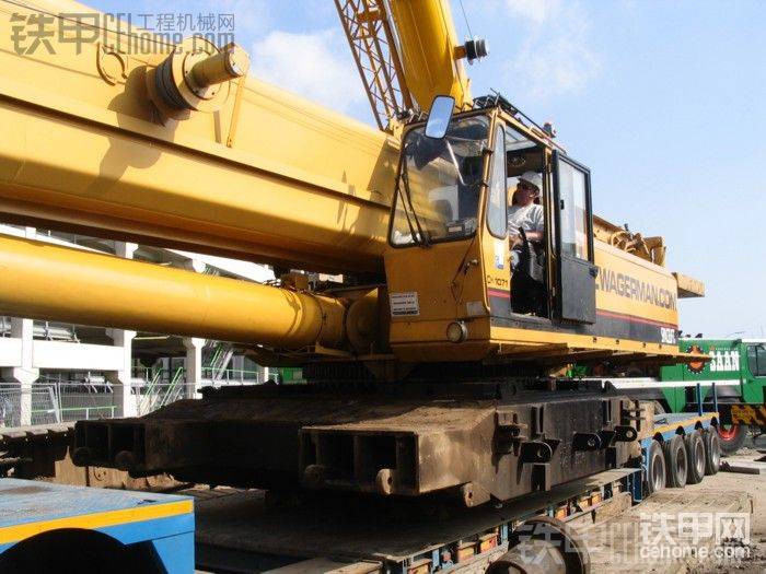

刚看到的履带式起重机,看来是改装的设备,上车是一台160吨起重机,下车是一台老式的链条驱动履带底盘,外挂一个底盘动力装置驱动
准备拆卸装车

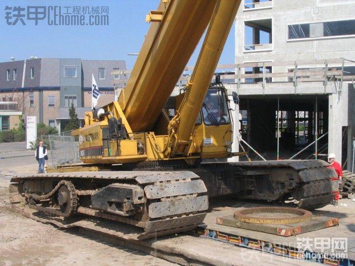

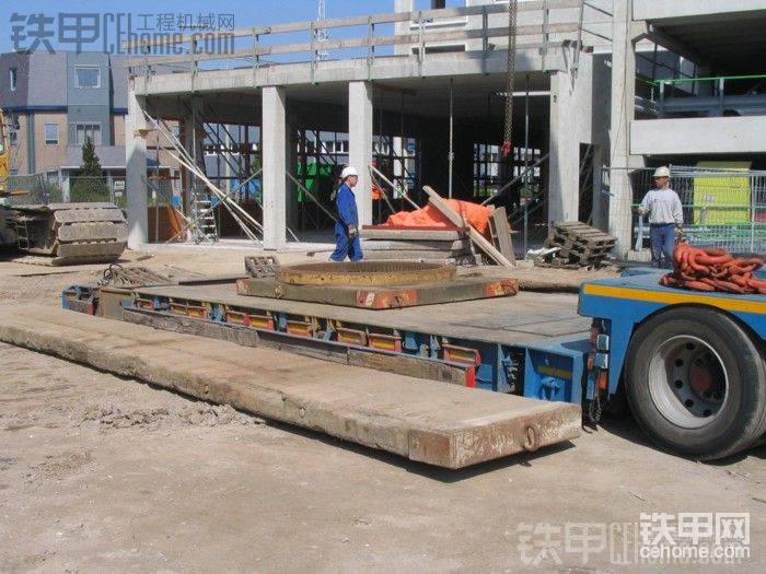

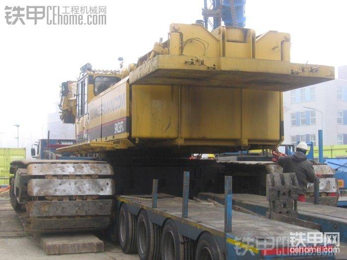

运输的拖板,拖头移开,方便设备爬上拖板。两侧铺上走台,因为这起重机没有履带伸缩功能,也没有支腿支撑功能。中间有个转圈,这个转圈有作用,后面就知道,但怎样使用还没弄清楚。
爬上两侧走台

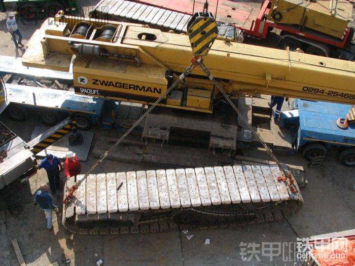

拆开履带

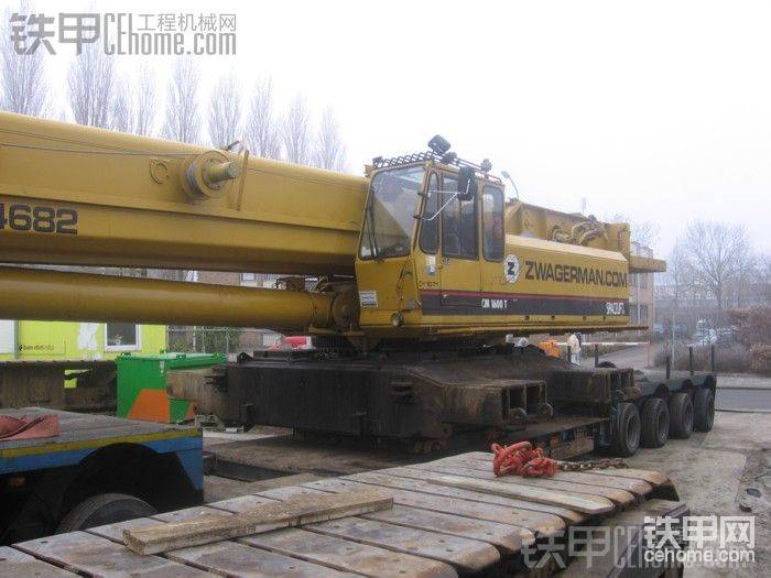

注意下面两个图,拆了履带后底盘是横着的,比拖板还宽,下面第二个图可以看到底盘已经90度旋转过去,这时候底盘就跟拖板一样宽了。可能底盘下面还有个旋转驱动齿,跟下面的转圈套上后用来旋转底盘的。

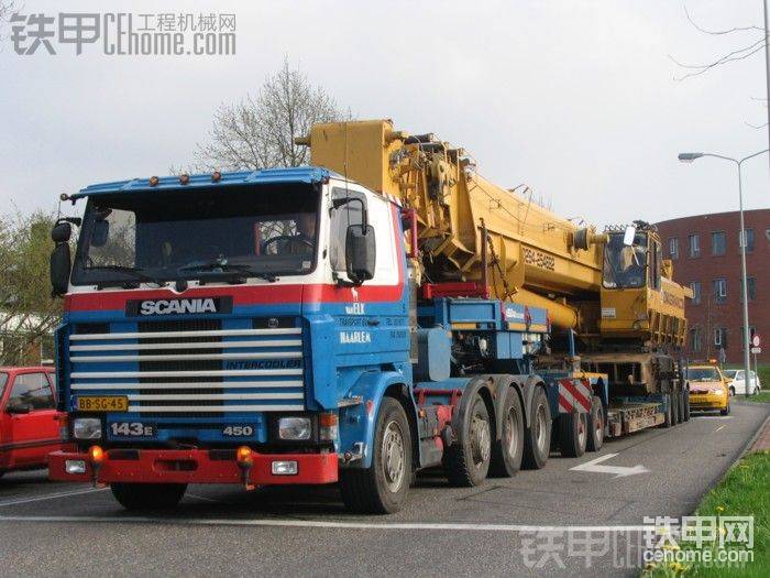

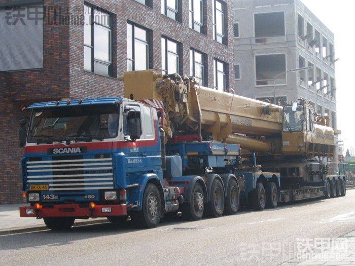

绑好拖走

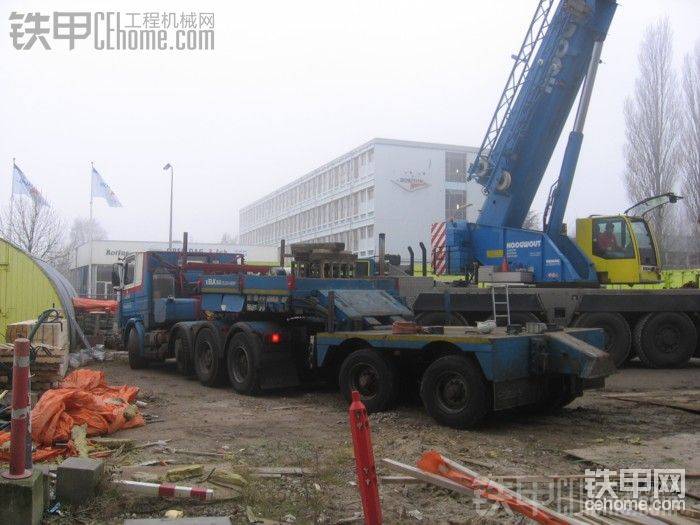

到另外一个施工现场

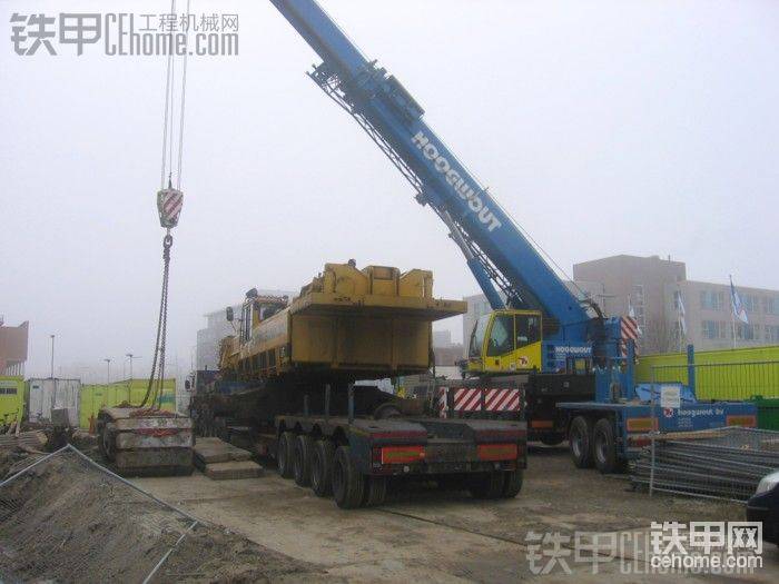

底盘有旋转横着了
安装履带

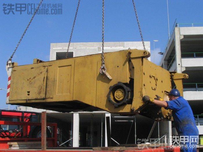

安装底盘驱动动力装置

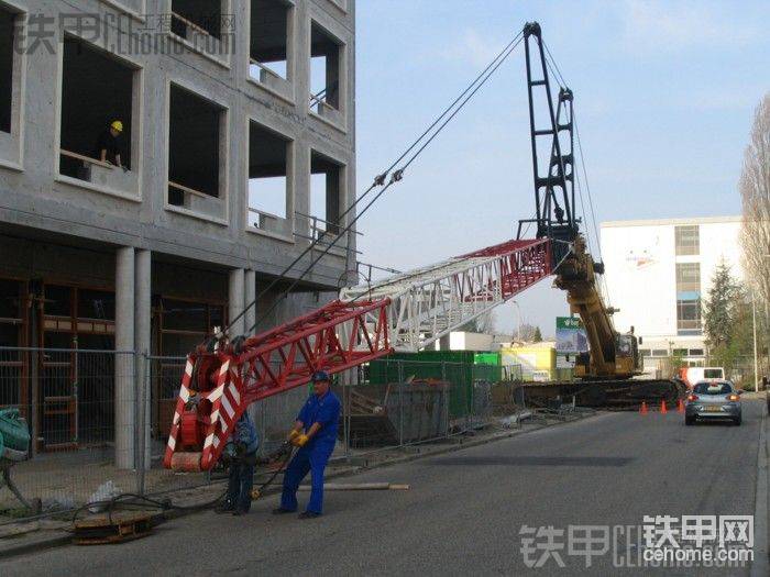

安装副臂
