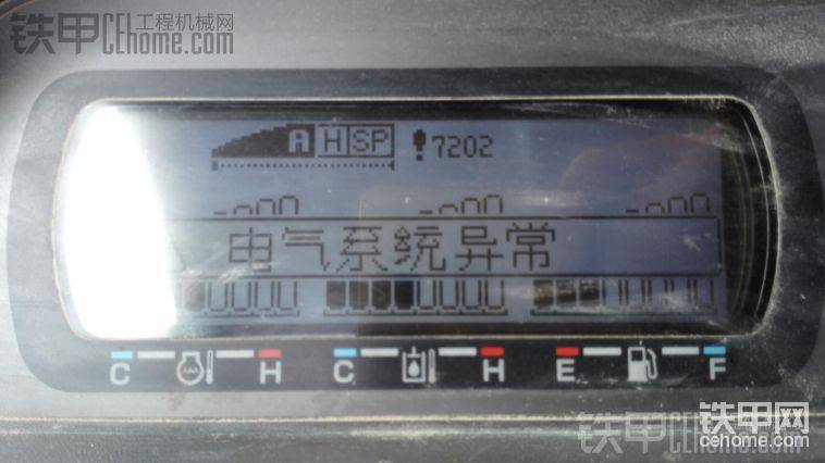

铁甲网首页 铁甲论坛 请教各位大神 住友130—5 发帖 评论 请教各位大神 住友130—5 24k纯屌丝 2015-05-04 1656 2 车子 3000小时 现在挂着锤 早上打石头呢 请教各位这是啥子问题 要怎么处理 在这里先谢谢了 显示屏就这样 住友 图片 发表回帖 全部评论 24k纯屌丝 2015-05-04 谢谢了 是旋转电子阀插头凇了 回复(0) dmw912 2015-05-04 7202增压电磁阀,或者增压电磁阀线路故障。 回复(0) 已展示全部评论 为你推荐 发布了一条动态 @挖掘机维修资料 2025-12-17 6101 3 发布了一条动态 挖掘机小票友 2023-05-10 4100 6 香港每日发帖 ZAXIS200 2023-03-14 6575 14 15年住友130-5干活中 江西龍翔②手工程机械 2023-02-08 5052 6 香港每日发帖 ZAXIS200 2023-01-04 4883 8 住友360挖机5500小时保养 赣挖铁甲雨天 2022-12-21 4219 9
