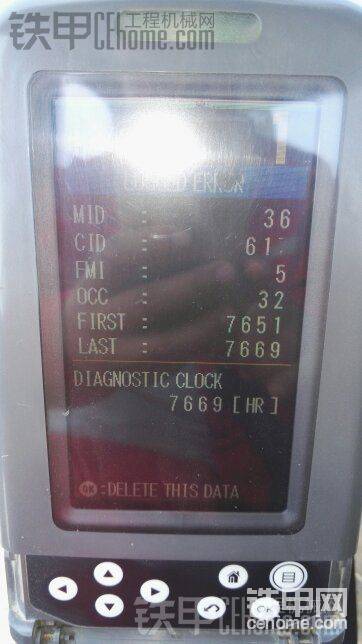

大师,微信请教着方便些,这几个图片是什么意思,早点开微信吧,先谢了

为了减少和避免拆装喷油泵时其泵轴在回位弹簧作用下导致偏转,这款泵的轴上有工艺螺栓, ,是凸轮轴角度固定用--因为你拆卸喷油泵,有时恰巧泵轴处于供油行程的途中,有回位弹簧的压力在增加阻力,在泵脱离相配合的齿轮约束后,会向回程产生偏转,造成无法准确定位,所以,制作了这个轴用固定螺栓,在拆卸泵之前,把螺栓松开,将固定其上的特种垫圈转动一个角度【使用其上的大孔位置】再紧固螺栓,泵轴就不会松动了; 装回去时,反向操作即可,千万不要忘记--不然就麻烦啦! C6.4的泵也有这个螺栓,只是,因为其安装方向与C6.6相反,不拆卸泵,看不到。 供参考。
