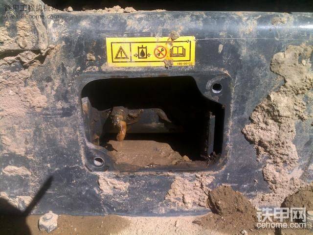

张紧油缸打不进去黄油

我修挖机的 2018-03-11
换个晃悠嘴和那打黄油的单向阀
再见理想 2011-07-01
打不进黄油首先考虑到油缸锈死 黄断裂 漏油是两中原因 看看是在哪漏的 1油封坏掉 2 黄油嘴总成长度不够
小白报到 2011-06-28
黄油嘴看看换个新的,如果还不行就把链轨活结打开 把导向轮拆出来,拔出来看看是不是里面生锈了 应该就可以取出来了
№ⅰ惔啶_℡ 2011-06-28
是在哪里漏出来的呀,是在黄油嘴还是在放油阀呀?
旋挖钻售后 2011-06-28
黄油打进去了 ,过了一会儿有漏出来了 怎么回事? 换过黄油嘴没有用
乖乖945 2010-11-01
如果单纯的放黄油不至于像你说的放那么干净,换个黄油做试试再说
疯狂的爪子 2010-10-31
哥们的车是不是放过黄油了,如果是为上链板把黄油都给挤了出来,如果确定黄油嘴没有堵的话,打不进去原因只有一个,你把黄油放空了,张紧油缸杆到头了,里面没有一点缝,打个比方,平常用的新方便袋,用手很难弄开,如果你先吹口气,在用手搓很轻松就弄开了,当然不是让你给 挖机吹气,你只要把挖机往驱动轮那边跑出去百使米,再打就能打的动了,如果是打着打着打不动了,就撑起车来,来回转转链板,然后再放下车在打油,会很轻松的打进,打不动了就再转转,可以的话在引导轮后面放上几块砖托住链板,引导轮会很轻松的被打出来,不要支撑着车打,那样会很费劲的,兄弟我伺候车出来的经验,百试不败
爱机 2010-10-31
黄油枪也很关键 找吧新的 好一点的枪 压力大 黄油嘴再换掉 你的新车 估计没什么问题
yy659983304 2010-10-30
黄油变质了蜡化了我遇到过。拆掉清理或换个就好了
