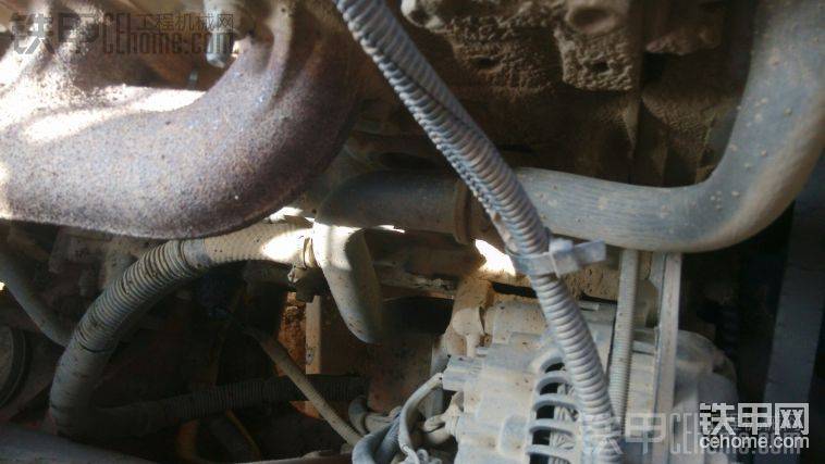

暖气水管是哪个?
煮酒论挖机
2015-04-29
不知道哪个是回水的,至于驾驶室后面应该可以看见,不过空间太小

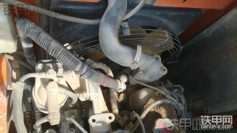

第一张图的位置再清楚一点照宽一点,我帮你找找
神钢挖挖
2015-04-29
把进水和出水连在一起,重新加1根管子
神钢挖挖
2015-04-29
就是他,绑红的那根
