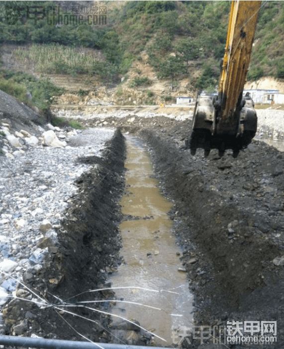

挖沟技巧
挖沟时主要是注意线型和沟底的平整度以及坡度的控制。 具体的操作方法是:
一、开挖时先取表层,在取下层,不能一次开挖到底(特别是深沟的开挖尤其重要)大于铲斗宽的沟,要先挖两边,再挖中间。
二、线型的控制,主要是依靠履带的行走。(挖直线沟时,挖机后退就要保持在一条直线上,铲斗的运动就可以根据后退留下的履带印来调整,主要还是以开挖起始点为准;曲线沟的开挖,就是后退时走曲线或是配合回转动作)
三、沟底的控制,主要运用的是甩方和找平的技巧。(开挖的土要依次倒放在离沟边一米左右的位置,随沟型倒放)
四,开挖的方法主要有三种,骑挖式、顺边式、正对式。 骑挖式:主要是场地开阔的地带,挖机停放在要开挖的沟中间铲斗在两条履带中间挖。 顺边式:就是指场地比较狭窄的地带,象清水渠时,铲斗只顺着一侧履带线来挖(这里要用到收边坡的技巧) 正对式:主要针对公路涵管沟的开挖,是指挖机与沟边成九十度正对停放(需要注意的时,当沟比较深时铲斗油缸有可能会碰到沟边) 井字沟的开挖:要注意先后顺序的控制,沟与沟接口处开挖时要用到九十度边角的修整技巧。(九十度沟边的修整主要运用的是回转动作紧密配合)
