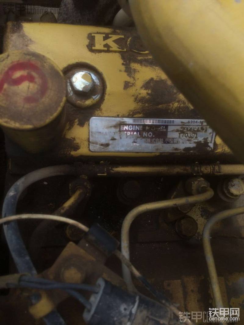

这台小松120-6的机子到现在还非常好用!现在12810小时了,总得来说,机子性能还是不错的,这机子油耗非常大,比小松130-7的省油,发动机是495D的,一天要烧450块钱的油钱左右,小松120-6 机力量方面不用说,无论是行走挖掘力等方面都是第一的,因为它发动机功率大,还带涡轮增压,所以就力量方面要大一点。

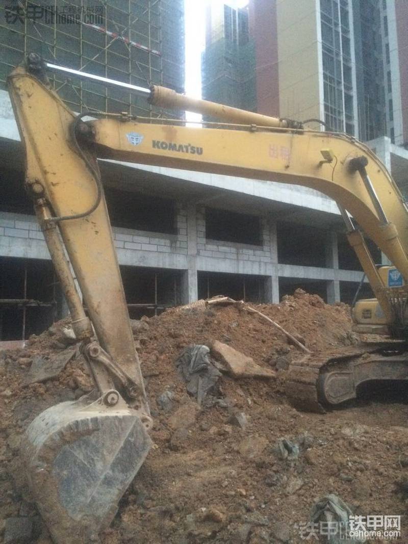

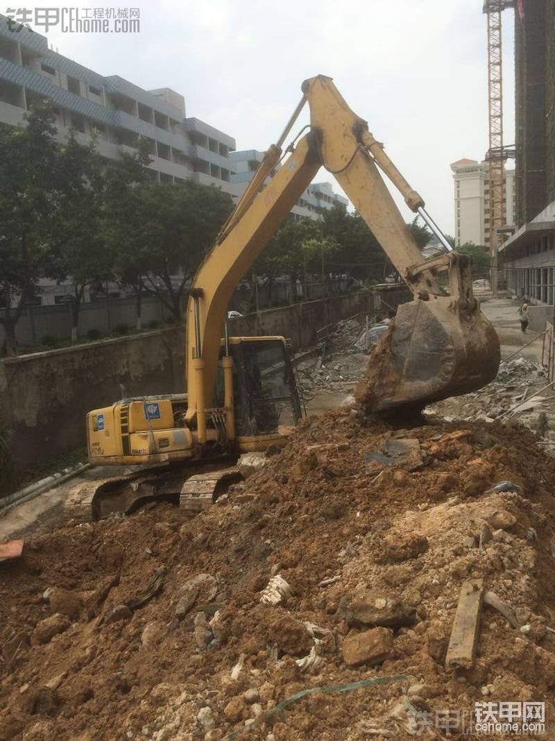

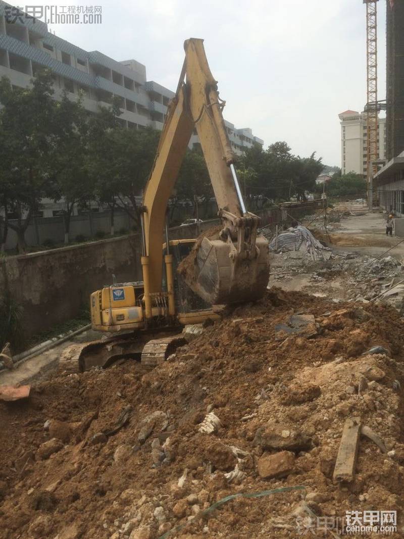

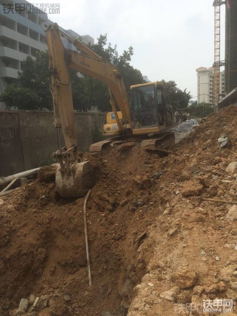

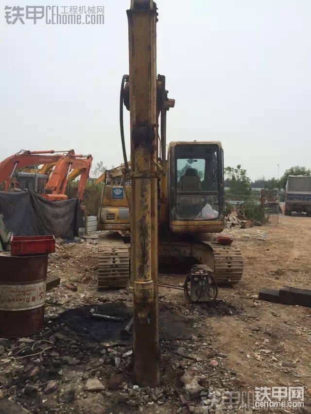

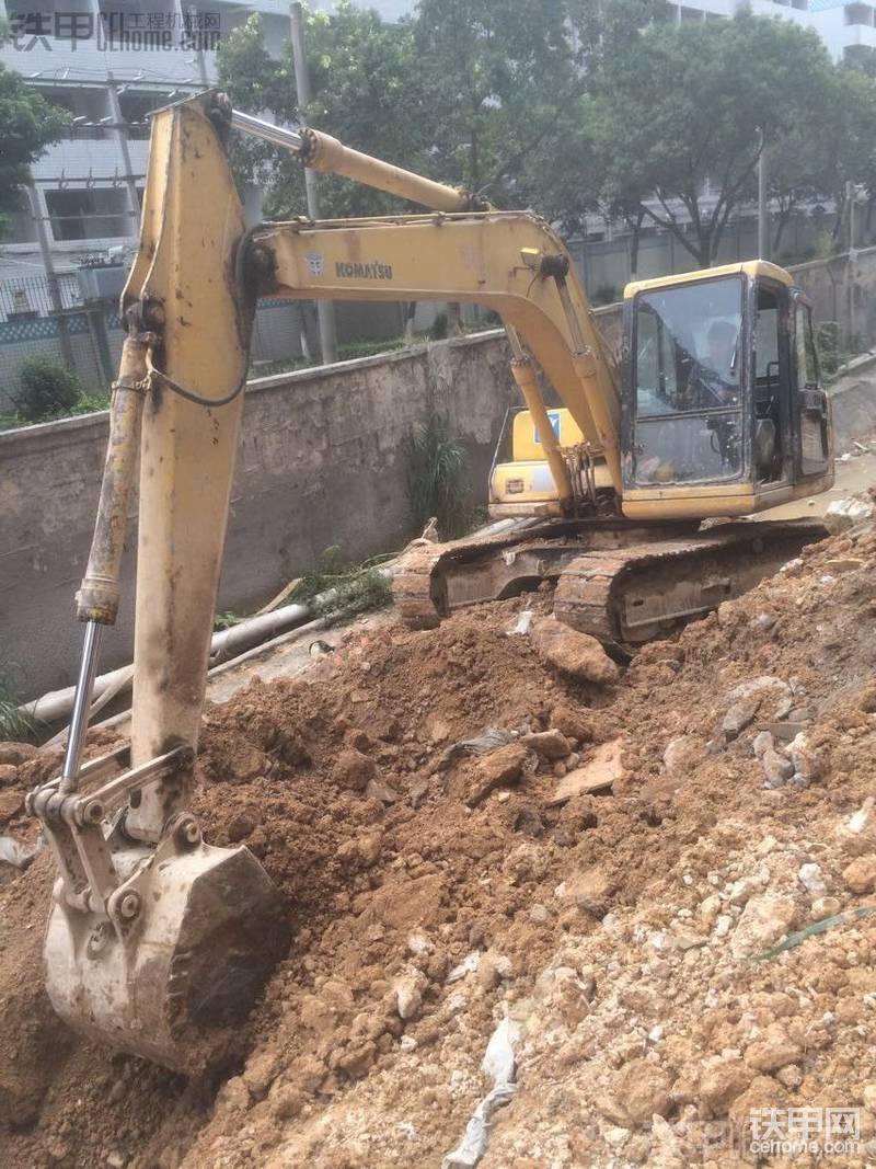

这台小松120-6机子一直都是干土方,杂活 从没吃过大力 大家看斗子跟侧齿可以看出 全部原装的哦! 当然小刮蹭还是有的 毕竟在干活嘛!
  说说质量吧! 机器已经买回来一年零八个了期间从未出过大毛病! 不过 前提是要保养多好,定期来做保养更换易损件和定期更换,柴油格、机油格、机油、风格。
      现在还是跟刚买回来一样,旋转快而有力,大臂 有力!小臂 有力!铲斗 有力!就凭厂家标配0.6方斗子  单边行走灰常有力而迅猛 且连贯动作对行走的影响相比较小这个我非常喜欢。好了废话不多说上 图

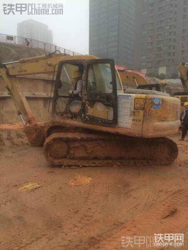

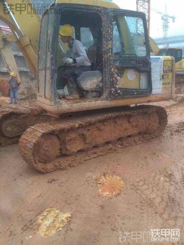

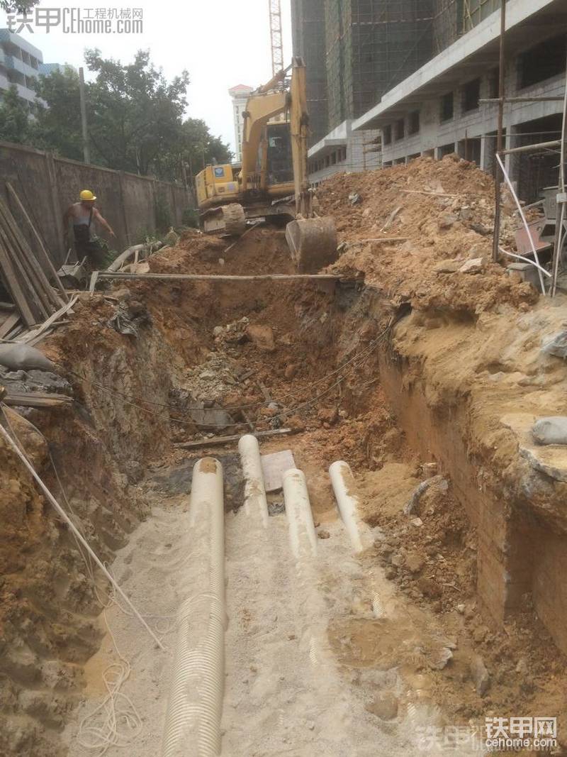

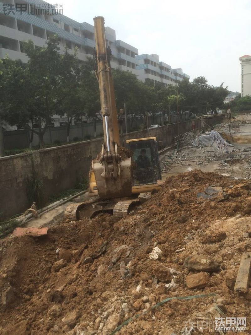

网页链接' target='_blank'>网页链接 先发点工作照 有木有威武霸气的感觉
呵呵工作照霸气吧

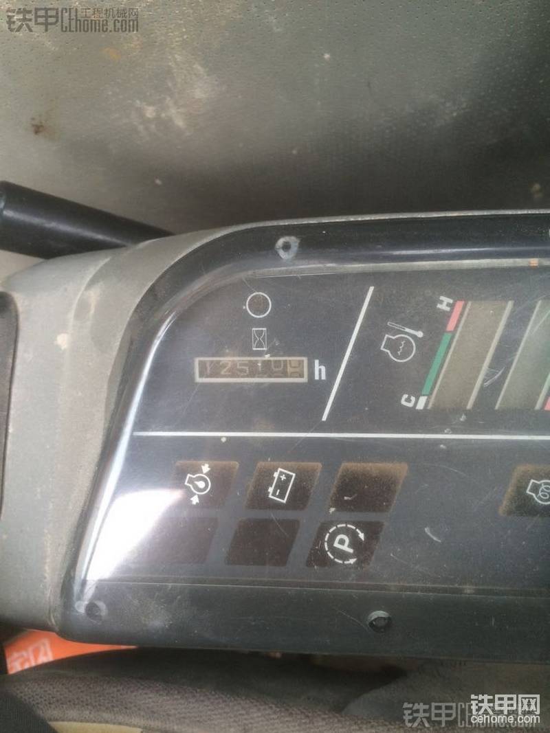

这车是我在东莞买的二手车,买回来的时候是自己开,刚开始还开不习惯因为以前一直都是开大挖掘机的。所以只能慢慢习惯! 买回来的时候是10000多小时,现在是12510小时了。

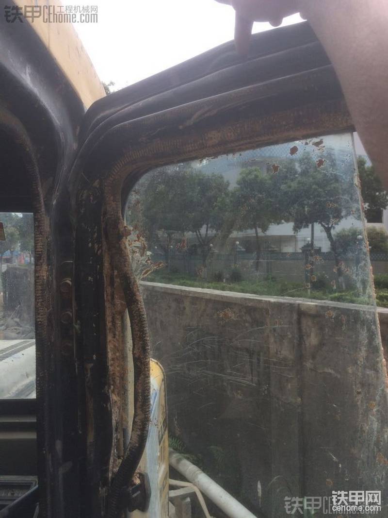

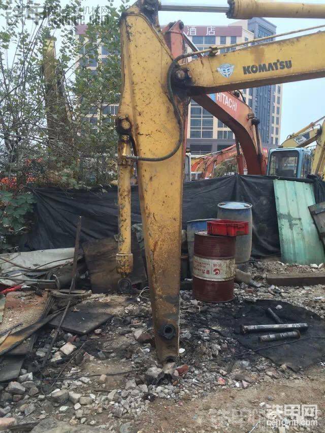

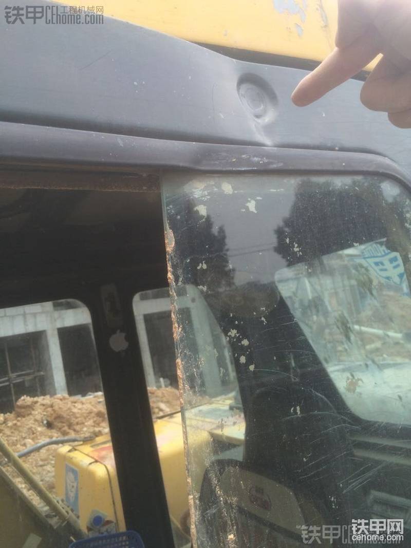

开始现在卖给朋友的公司了,才一个多月就不知道怎么搞的把门的弄坏了,今天看到了真是很伤心
让我哭会行吗
不想多说什么了 继续往下看吧

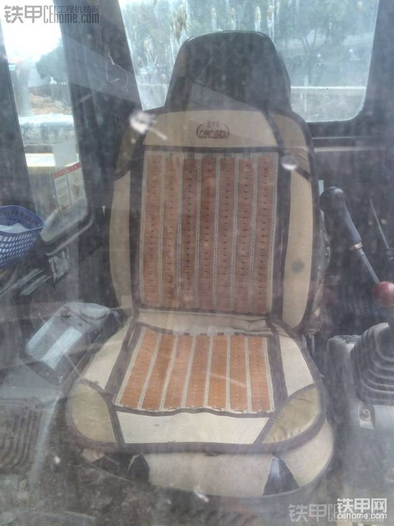

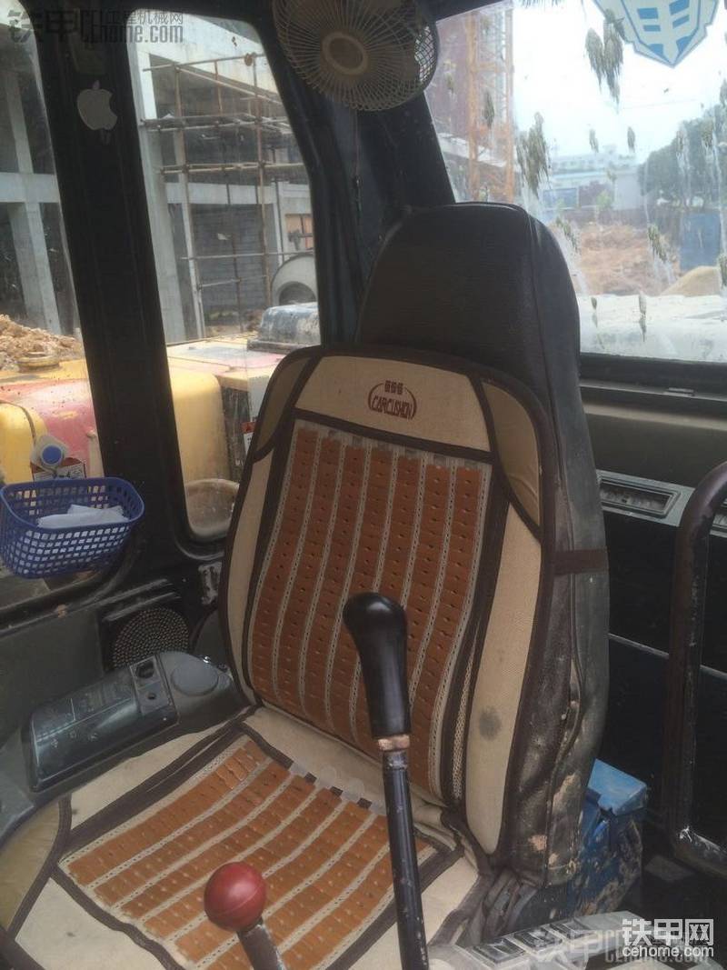

驾驶室看起了还可以

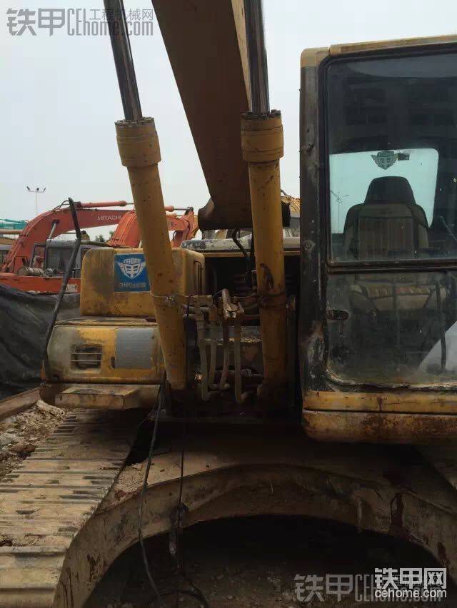

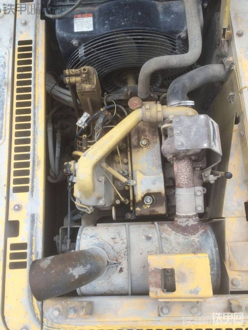

三大件到现在还没有大修过

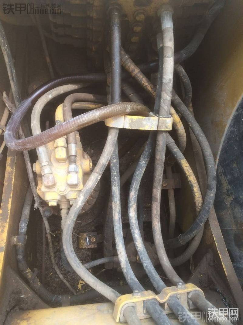

不过发动机现在有点漏机油

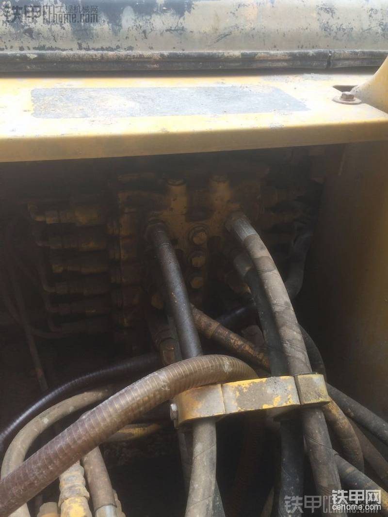

分配器也有的漏液压油
主泵到现在看起来还是很漂亮的

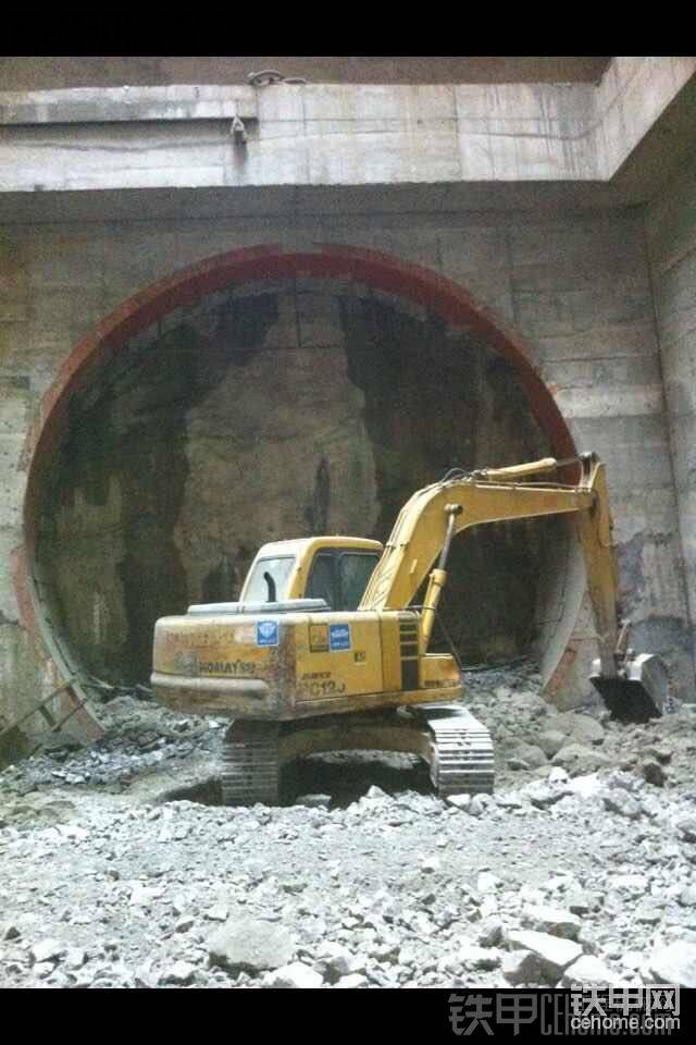

以下是以前拍的照片  跟大家分享一下吧
