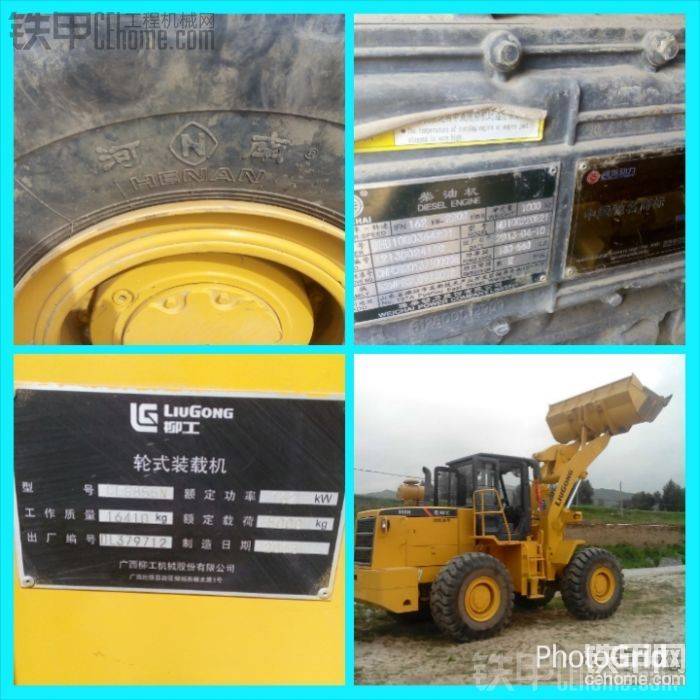

2014年三月老板全用老柳工zl50C装载机置换了款clg855N!转眼之间一年过去了!首先就让我介绍一下这辆车吧!
购买时间:2014年三月
购买方式:ZL50C置换+现金(具体数目不详)=加长臂clg855N
购买地点:甘肃瑞远柳工武威销售点
发动机:潍柴动力 WD106220E21  .
转速 :2200转
功率:162KW
桥箱:柳工制造
轮胎:河南风神
保养:除黄油外其他品油全用柳工转用油,并且由柳工售后人员按时甚至提前保养

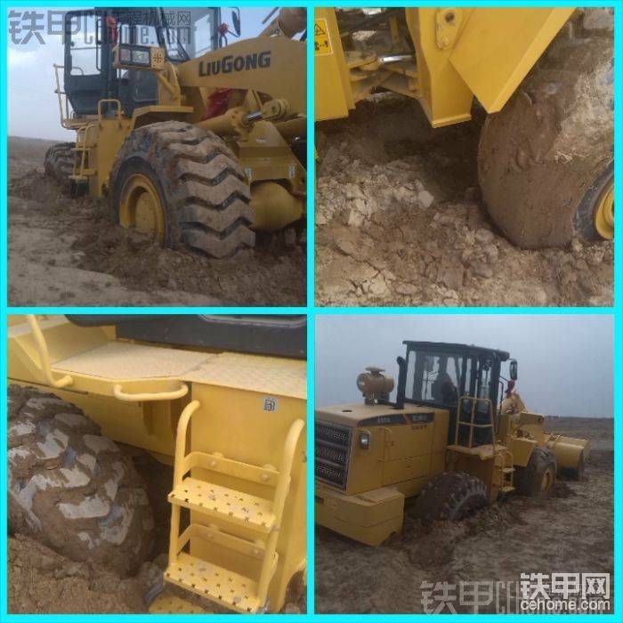

记得在一次工作中不小心陷车了!看似表面干爽的空地上行走,由于车速较快当感觉不对时,车已开始下陷,赶紧往后倒,结果车陷的更深了,下车一看下面算是泥浆!于是在没有动,车也再没有下陷,赶紧叫来了附近的挖机救援!挖机斗顶斗,小臂一伸,车出来了!可是挖机又陷进去了!挣扎了半天,总算出来了!

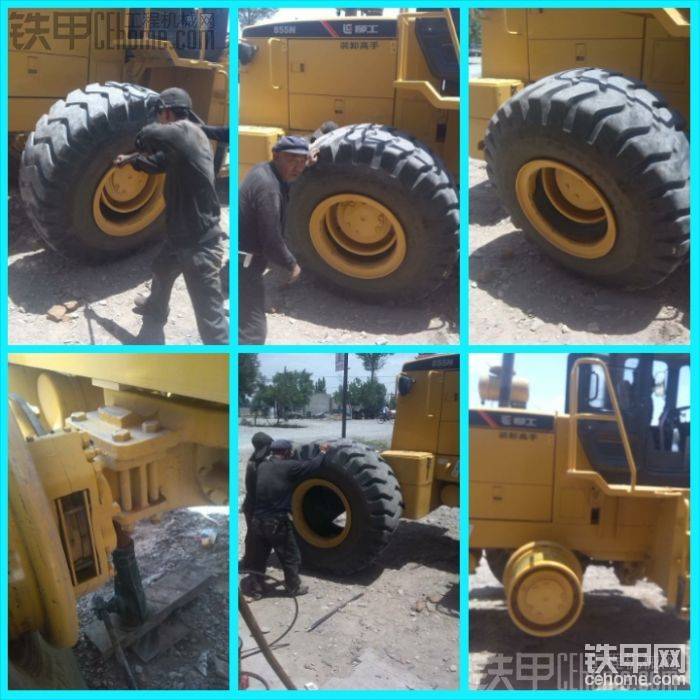

自前几天拆房后车一直闲着!在保养车时发现右侧后轮轮胎上扎有一个五公分长的钉子!这肯定是在清理建筑垃圾时扎的,但是时隔五天了轮胎和原先一样并没有变瘪,我猜测内胎没有扎破,于是乎我拿来老虎钳把铁钉拔了出来!结果我的猜测是错误的,一股强劲的气流迎面扑来!二话不说赶紧开车到了修理铺,好在不远只有二百米左右,轮胎还鼓鼓的,拿来了一个千斤顶把车顶了起来!这个轮胎还真不好扒!看似简单,可轮胎太重了!有加上轮胎粘在了圈上!又是大锤打又是洗洁精水润滑不知花费的力气绞尽了多少脑汁!最后我出马三个人一起搞定!不是我有什么诀窍,只靠一身蛮力和三个人的配合!内胎三下五除二就补好了!真是阎王好见小鬼难缠啊!修理工挣这一百块真不容易!

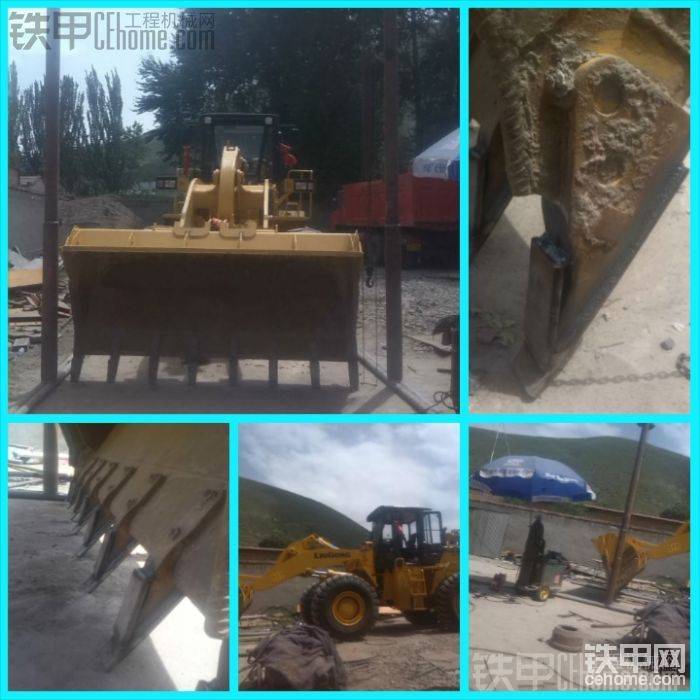

由于上工地了,工地全是大石头和连山石于是对斗齿进行了加工!采用的是有两公分厚的汽车钢板,用二保焊焊接!其实电焊也行的,电焊师傅说二保焊更可靠!果不其然!钢板全磨完了焊缝好好的!只是焊工师傅心有点黑了,连工带料一个100元,8个,800元!说是保终身,如果有开裂情况免费重焊!可见他的自信!

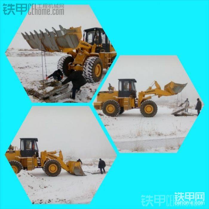

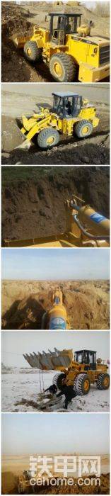

后来又到亚洲最大沙漠水(红崖山水库)清淤!水库的水已冻的有六十公分厚了!360的挖机走在上面稳稳的!不过我们干的地方是在露土的地方!这次算是车最受罪的一次了,因为干活时泥水把车糊的面目全非了!由于是在冬天的异常寒冷,发车成了最大的问题,热水无法满足,只好安装了预热器又把油水分离器给断路了,又把手油泵进油口处空心螺丝里的小滤网取了!(预热器从油箱接出经过预热杯进入油滤直接接到手油泵上)打车可轻松多了,打车前先把手油泵打饱,直接打车,一打就着,只是车不能带负荷!边预热边怠速着一会,慢慢行走,等水温上40时车正常!

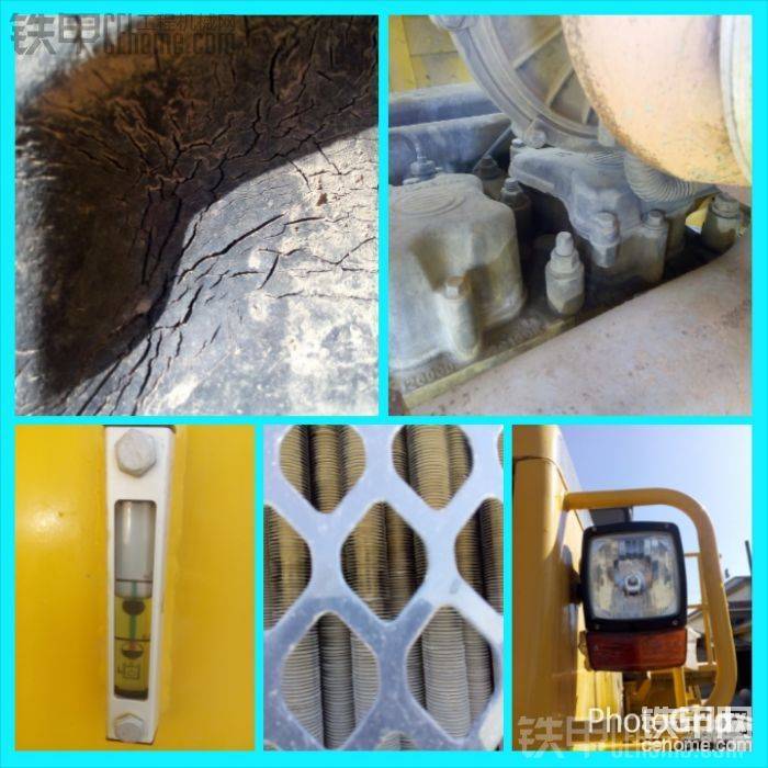

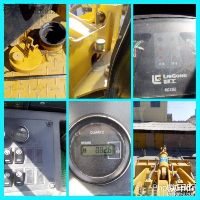

就这样分分火火的过了一年!现在车已经882、6个小时了,车况较好!车灯依旧如新!灯罩里丝毫没有进灰的样子!液压油明亮干净,油缸无发黑现象!发动机一样给力!一打就着,就是六缸微有渗油的现象!大功率干活温度超不过85度,因为散热器非常给力!最令我愁的是车的四条轮胎,虽然在石头窝里划了不少小口令人心疼!但是在没有划到的地方依旧开了不少的小口,这时质量问题?就上我拿图说明吧!

人性化:刹车加力泵加油杯,壁勾,门边储物盒,工具箱,座椅扶手,

三,油箱油尺很不实用!建议使用油表!
