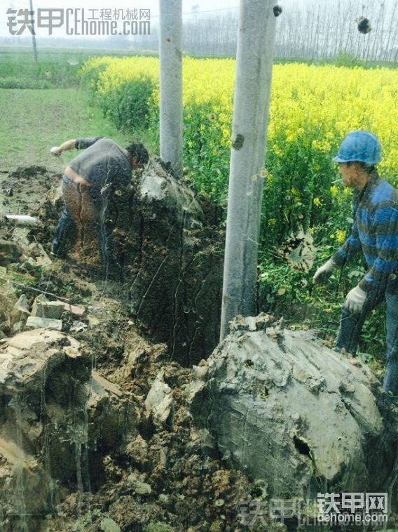

这个12米的1吨多
这个12米的是直径350公分,只能吊起一半立起来,有4吨重

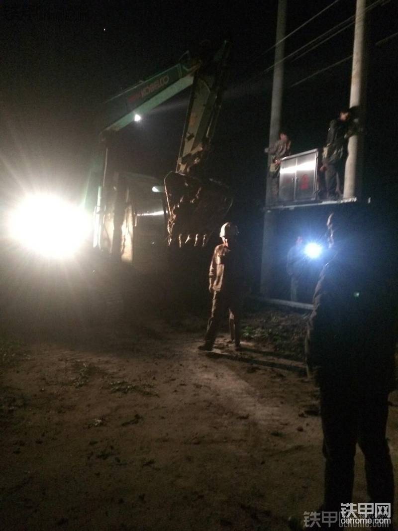

这个是装变压器的有尺寸
这个是装变压器的有尺寸
这个是装变压器2根一起

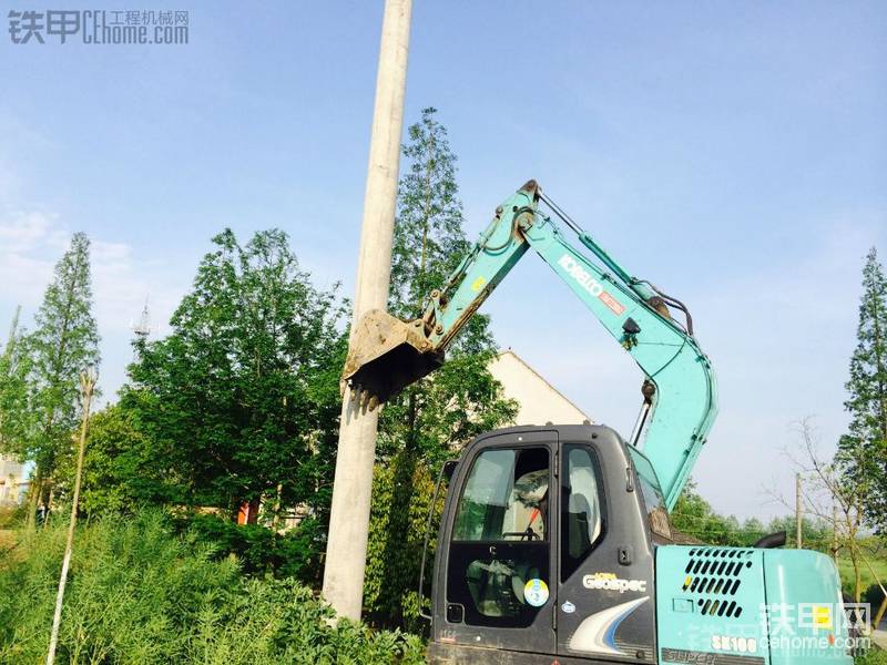

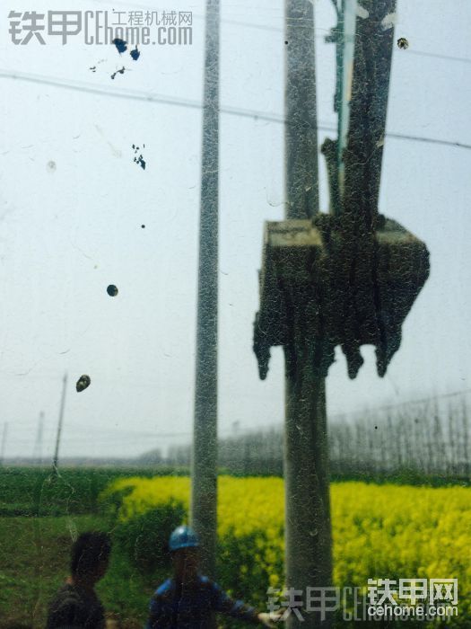

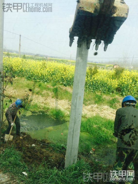

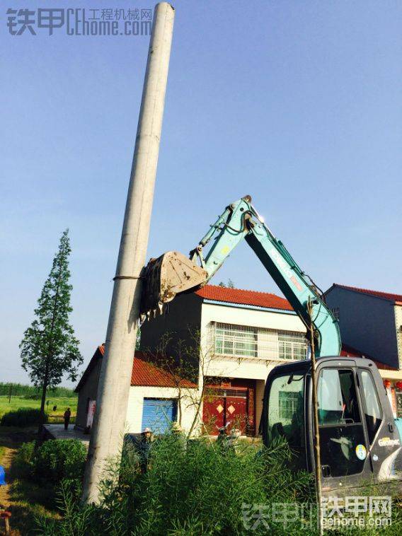

立电杆其实没什么经验.就是要把钢缆长度弄合适点就好搞
不用小斗是因为电杆多了,要立一条直线,挖大一点立起来好移动,还有就是电杆下面有一快底盘,因为我这里挖深都下面都是烂泥
