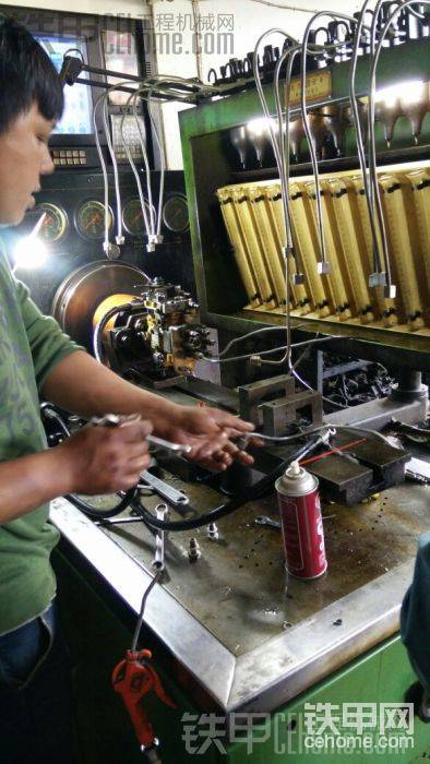

铁甲网首页 铁甲论坛 小松200一6校油泵油咀后喷机油后续 发帖 评论 小松200一6校油泵油咀后喷机油后续 水金刘 2015-04-20 2264 2 经过修理工上机台检测。油泵油封问题。现已正常。 上机台测试,油封不行,换另外一厂家的正常,害我三天没干活。天天拆油泵。找原因。如今好了。人轻松许多。冷机一打就着。一桶油多干一小时。 小松 PC200 图片 发表回帖 全部评论 tj000 2015-07-18 我也觉得-6的柴油泵娇气…… 回复(0) 金刚葫芦挖 2015-04-20 找到毛病就好,前几天我的油泵尾部漏机油,最后找到毛病是,工艺孔渗油 回复(0) 已展示全部评论 为你推荐 甩方 蒙山之巅 2022-07-16 3503 3 心酸!!小松200机头维修下不要配件,哪个老铁需要便宜卖 飞天鱼仔 2022-06-25 4009 2 2021.2.27 正月十六喜提小松200 折翼之舞 2021-02-28 7295 21 小松200已经到了 有缘会认识 2020-08-01 3890 5 【铁甲视频】什么都要会啊! 梦想挖掘 2020-06-30 3487 0 【铁甲视频】每日一帖 手机用户bgjpsy8 2020-06-30 3567 0
