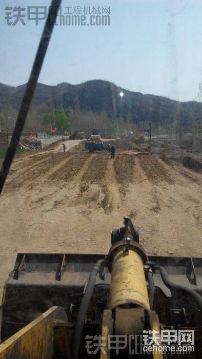

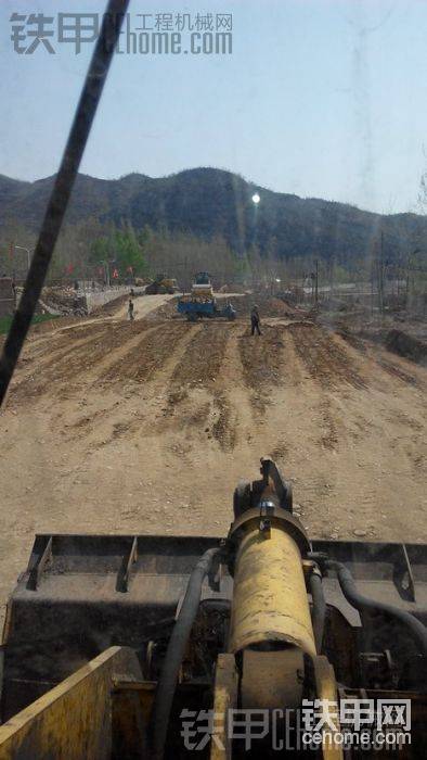

今天空闲与大家交流下装载机的经验,我要的不是你们得拍砖更不是点赞而是也把你们得经验拿出来分享一下互相进步,这才是硬道理,

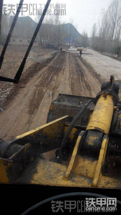

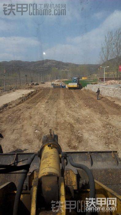

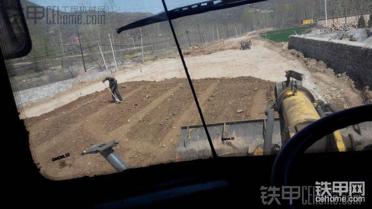

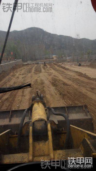

开装载机的都看的懂吧,不管怎么平,这是河卵石,大致铺开,差不多以后开始平,先从左往右,先推过去一铲,一点点削,削到规定高度,然后跟着这铲一道一道平过去,重点,平的时候要挨着走,最好过去时左轮压着上一道的右轮印走,以此类推,倒车的时候也是要压着印出来,不然平过的地方全是印不好区分,再者轧实了下次往下削的时候也不好削,这样退出来的时候很好看也便于区分,以此类推往过平就可以了,平出来以后从左往右数也就是一道二道三道,这几道要同时比较,尤其是最后一道跟第一道比,就很明显,也知道在哪下铲,再不行就心里规划成九字格,哪格不好平哪格,当然每次观看最好在起使点看,不然位置不一样,角度也不一样,眼光放远放宽些,其他的细节也不多说,是个司机都知道吧~斗里要铲半斗土之类的,口才不好,不喜勿喷,顺便来几张我的座驾照吧~虽然破但也一样是我最佳搭档,每天充当着照顾它的角色,

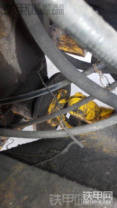

到我手里就是这样,徐工的车不做评价,反正每天都得温柔温柔再温柔,
