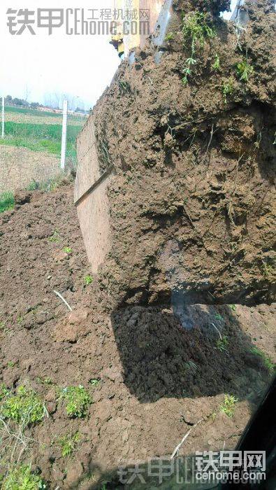

铁甲网首页 铁甲论坛 能分享下加固挖机斗的经验吗? 发帖 评论 图片 发表回帖 全部评论 zhuangbo 2015-04-20 楼下说吧!我的用履带版焊的!把履带版割成一小块焊上去!不然整个大块焊上去中间空的! 回复(0) cb开着挖机上高速 2015-04-20 如果挖土方的话就买汽车的工子钢,如果石方的话就用链轨,挖土方的话用链轨好粘土的很, 回复(0) 首页<123>尾页 为你推荐 本来报废的挖机,换内田泵满血复活 苏州内田液压夏 2026-01-13 413 1 导向轮“八字腿”别乱压!矫正前叉三步法,让你少走两年弯路 挖机祝师傅:懂技术更懂维权 2025-12-23 5697 7 压路机发动机进柴油故障解除 武冈挖哥 2023-04-18 6919 14 这样的修理工有多少 挖机白额山君1009 2023-04-03 8540 12 发布了一条动态 微信用户_QGiGbq 2023-03-21 3682 13 GPS被锁机怎么办 电脑板知识君 2023-03-19 4233 9
