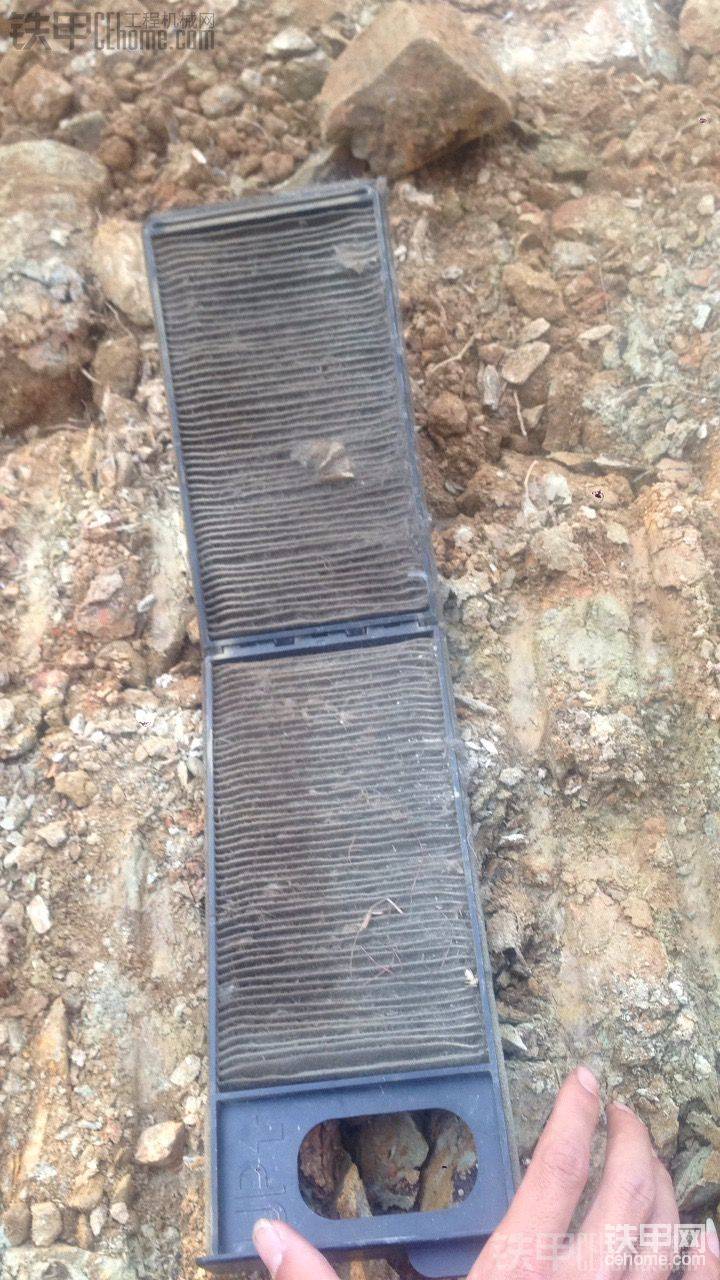

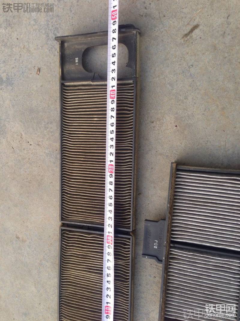

原装空调的制冷效果还是很好的,就是出风量小,出风量小无非就是两个原因:
一、空调滤清堵了
二、空调蒸发器堵了(一般的情况,只要空调滤芯一直都在,不会出现蒸发器堵了的情况的,除非是你自己保养不当,把空调滤芯拿掉了)

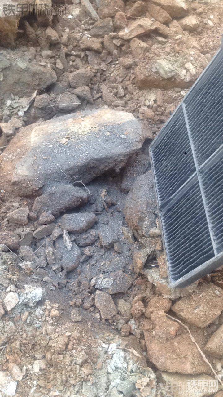

拆开空滤一看………………………… 乖乖隆地隆,全是灰、水泥、纤维之类的垃圾粘在上面,拍下来的灰跟发动机空滤是一样一样的!

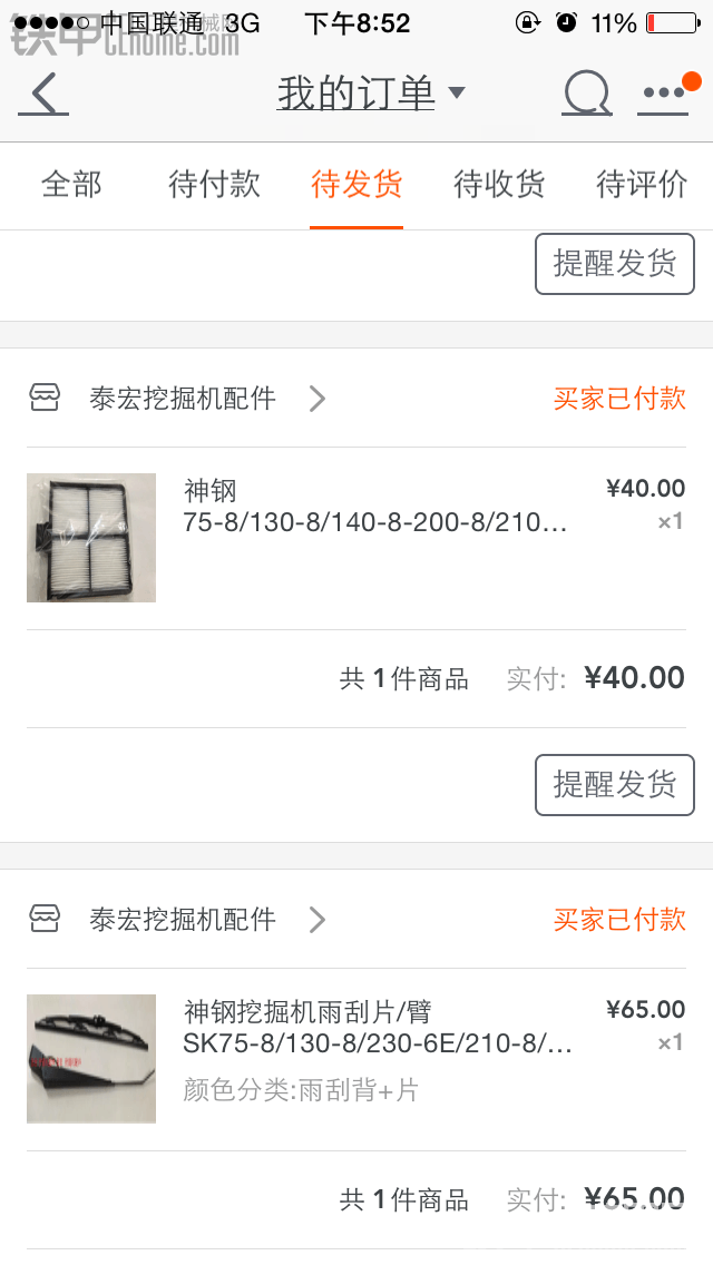

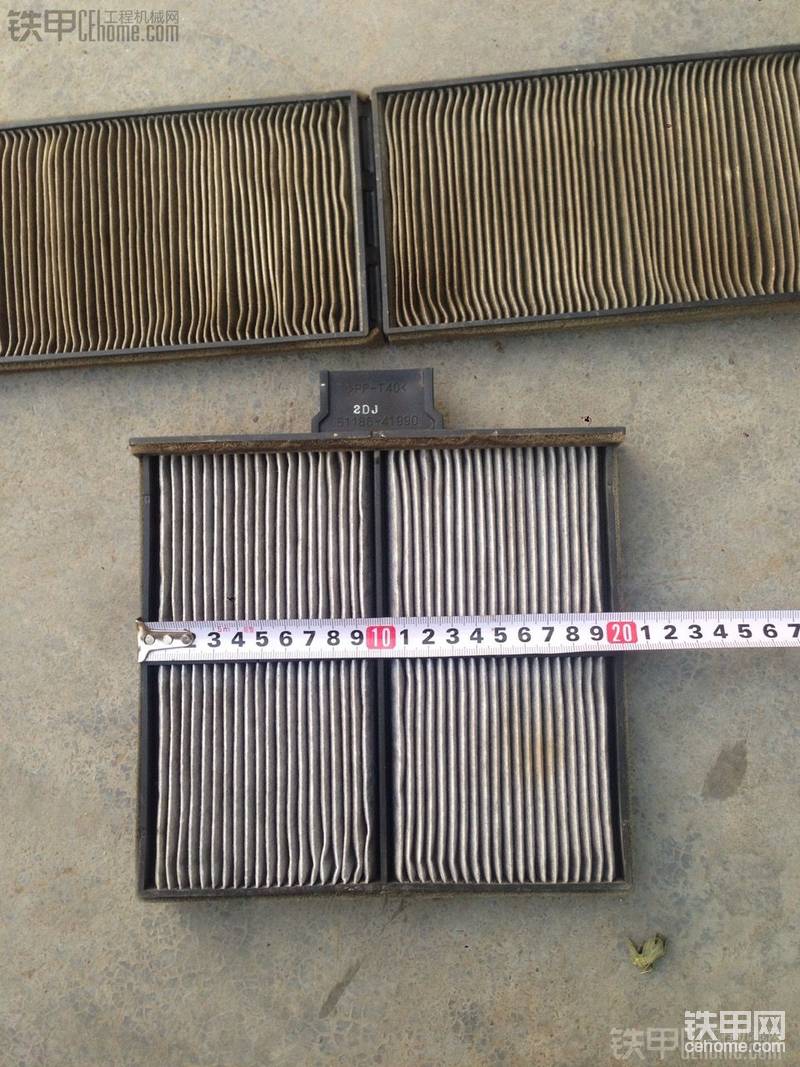

一般的挖机空调是会有两个滤芯的,一个外循环,一个内循环。下面这个是内循环的滤芯,几乎是用不了了,全部堵死,打电话问公司,要价1000元一套…… 不得不吐槽一下,挖机公司的配件太黑了,你怎么不去抢银行!回家上淘宝,
回家上淘宝,量尺寸,找宝贝,很好找的,太多的滤芯供你选择了
买了一套樱花滤芯,一百不到,性价比还是很高的!
换完滤芯,那出风量太**了,就像刮十级台风一样,脸都把我吹歪了

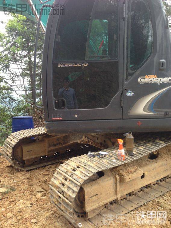

膜是自己贴的,可能有点笨拙,但是凑合着能用!因为当时时间紧,就没有拍照片了。下次再专门做一个贴膜教程!
网上买的金属字母贴"kobelco"
金属贴,贴的时候忘记量尺寸了,最后一个”o“字被门锁给分开了!
字母贴完成! 虽然有点点的小瑕龇!
最后一张窗户的防晒膜贴完,对比一下看看!瞬间高大上了有木有?
