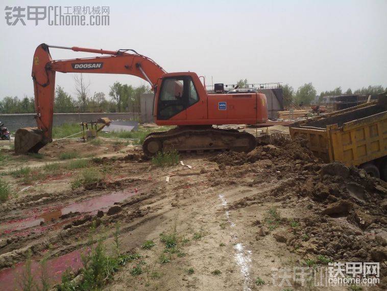

前几天在襄阳顶班完,晚上连夜跑回老家了,一个老朋友搞了一个好活,污水厂挖个坑,16一早要开工,

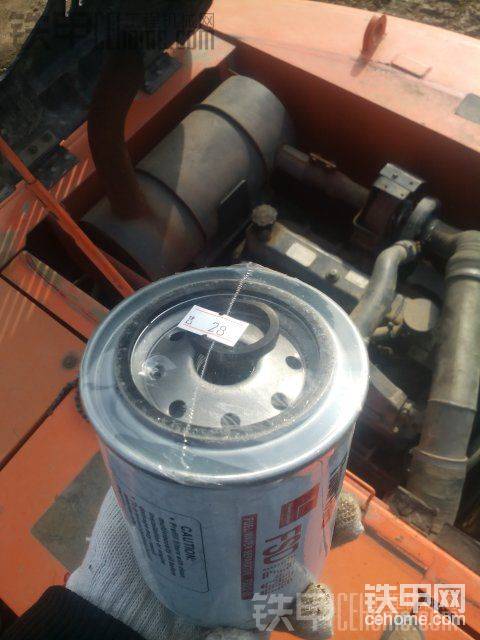

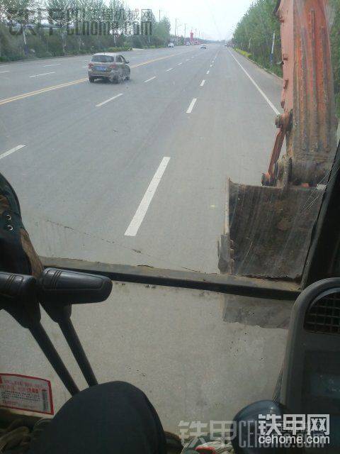

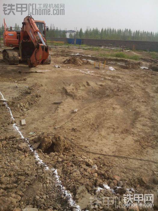

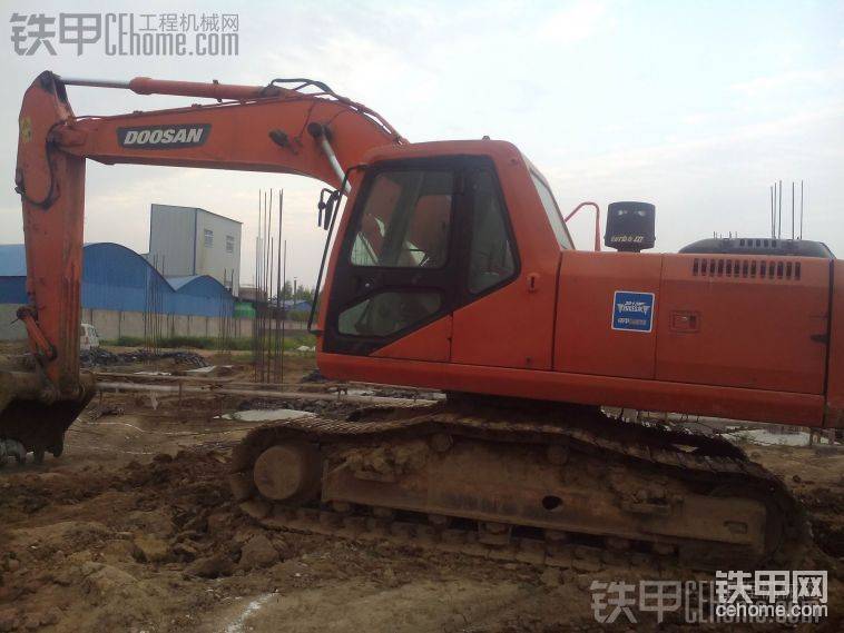

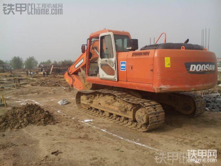

      2015.4.16一早赶紧拖车到工地,,打打黄油,检查机油。水,顺便看一下施工图,了解一下灰线位置。上下坡度
,俺的车贴搞一张贴上,这是最后一张库存。木有了。
【俺的车贴没有了,小博可否给发一点,,这到处顶班,到处贴,一点库存都木有了】

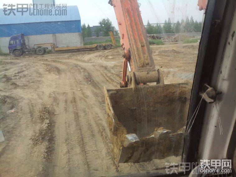

,开工放炮车辆进场 当午到上午10点这都过去了

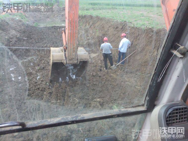

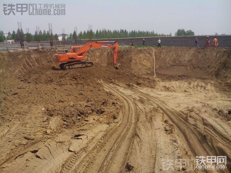

   设计深度12米。3平台场地有限。

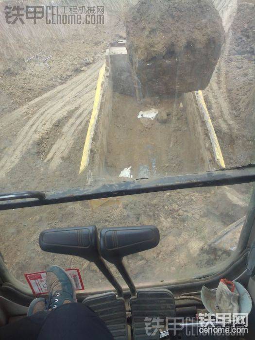

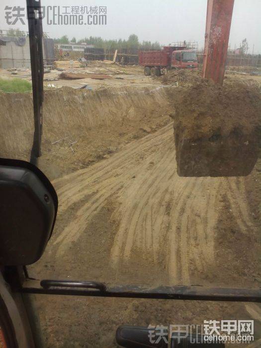

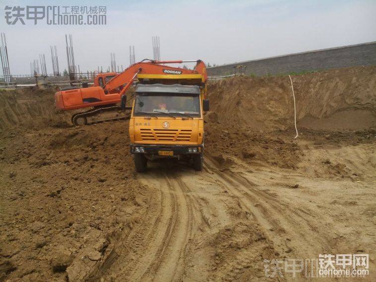

第一平台下挖4米,下口放2米,放坡1:0.5,看看底层怎样,一直挖挖装车到下边,这大后八轮真有劲
,斜坡要放1:3的坡度,坡度太大了车是上不去的,太小了坡线太长,
边坡也要顺便照线放出来,不用刻意的修,顺便带带

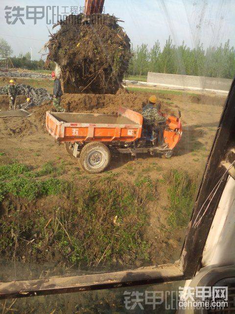

,工地刚刚开工,路不好,推几次车。修几次路,磨磨唧唧一天过去了,,还差1米多到第一平台,停车下班,,

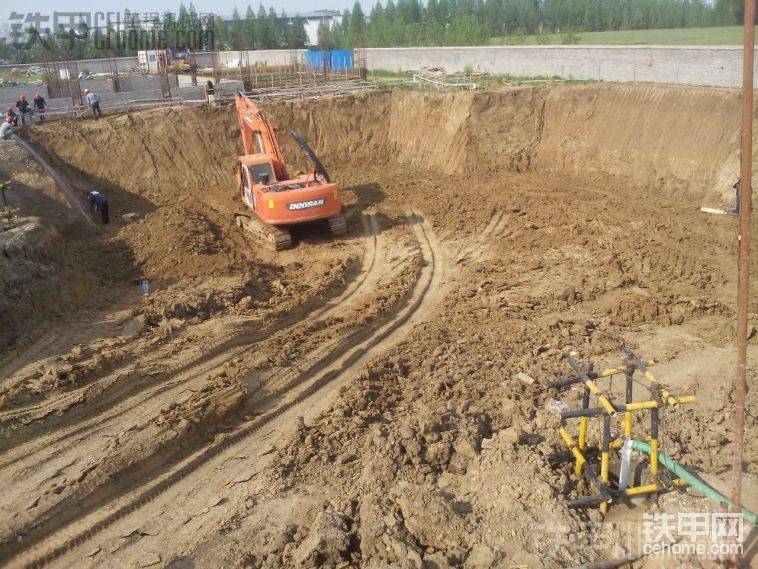

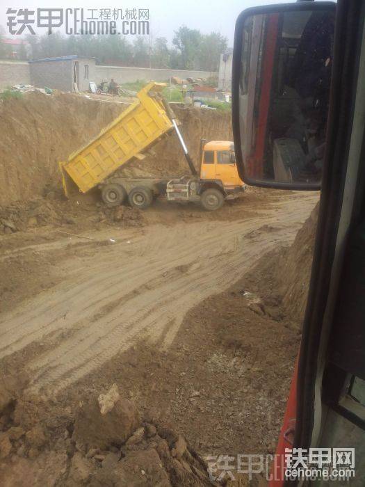

,路修好了,双车道直接可以开到底调头。进度还可以,,
,,,下班时间,后八轮师傅要把车厢里的土铲掉,晚上加班去拉沙子,真辛苦,,

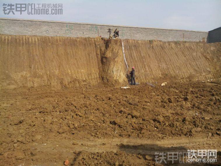

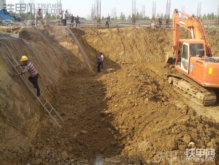

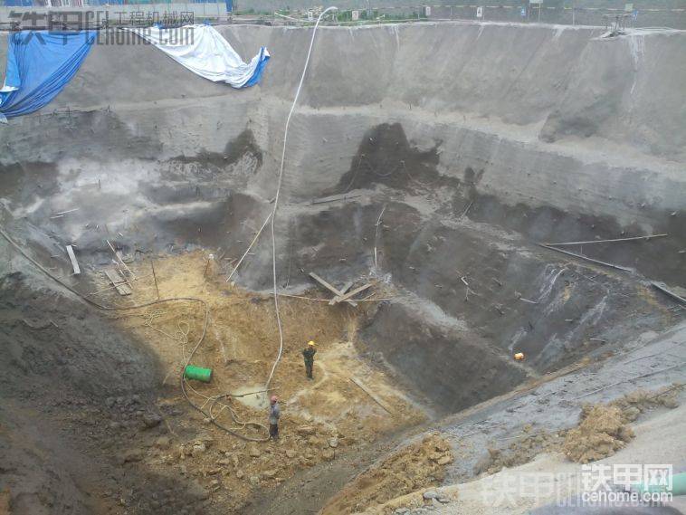

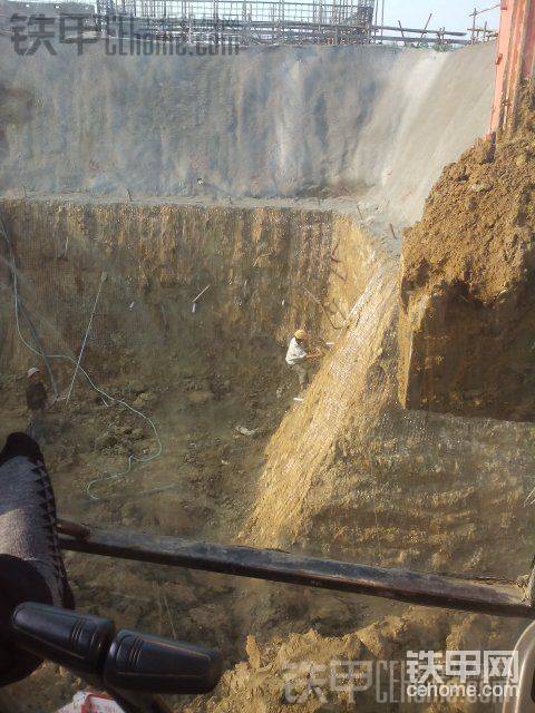

,照线走,顺便把边坡带出来,要编铁丝网,喷砂护坡,,
