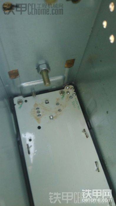

框框基本不用多介绍像斗山机都不用改直接插进去就行大多数人都是不了解线路
  喇叭线不多说不懂得两个喇叭拆开看看就行一般来说一台机7根线好像斗山是八根四个喇叭线三根电源线
一般来说两个电源火线应该是红色的黑色的是打铁线
两个电源线分记忆线和钥匙开关线在钥匙关了的情况下可以拿二极管之类的东西去试会亮的那根就是电源线钥匙打开才会亮的那根就不介绍了低音炮的线就不介绍了吧只要你不傻就会了
你买收音机或卡机都会有说明年会写明是火线还是记忆线之类的对照着接就对了线头务必要用胶布胶好以免引起不必要的损失
有些卡机上可能还有低音炮的线如果你的低音炮有控制线可以接不支持的就别管了
今天就装了低音炮和卡机明天还要去装mp5去年开神刚自己带回来的最后的效果图没拍卡机购买建议稍微好点的有记忆功能就行别买五六十的毕竟不是车便宜货不知道防不防震。也不要买cd机我们的工作注定了你碟片插进去可能会拿不出来
