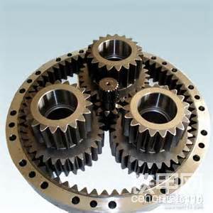

关于旋转漏齿轮油,大师们进来指点一下

这东西副厂的就可以 不缺油的情况下不会坏 1 2 级减速全换也不会超3000吧 外齿圈损伤不大就不用换
铁甲、自由舰
2015-04-07
副厂也就一两千的事,齿圈贵点。估计不过三千吧。工费贵啊,拆一次800-1000

立轴肯定已经磨损了 可以用氩弧焊补补再去车床刨一下 不用换 骨架油封肯定要换 还有就是那两个轴承非换不行 不然你还是修不住!!就是立轴上的那两个轴承! 先把配件买齐 总共也就几百块钱花一天时间就解决了

轴承磨损了!装的时候要加垫片,卡子一定要卡紧,不然油封要漏油
