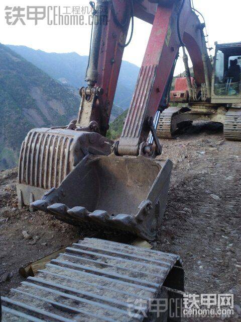

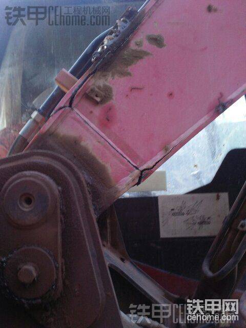

俩台挖机配合,先把裂缝压回去。
俩台挖机配合,先把裂缝压回去。
就压成这样了。
就压成这样了。

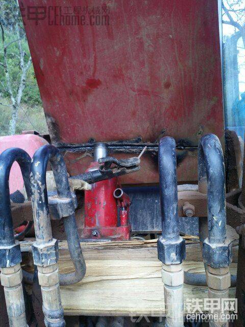

先焊几下,固定好。
先焊几下,固定好。
接下来千斤顶帮顶回去。
接下来千斤顶帮顶回去。

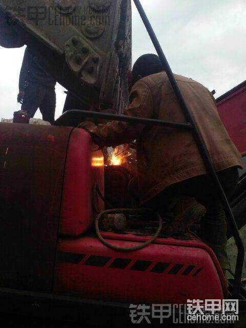

早上一来,师傅焊得热火朝天。
早上一来,师傅焊得热火朝天。

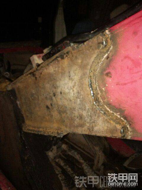

这是最后一块钢板,差不多焊好了。
这是最后一块钢板,差不多焊好了。

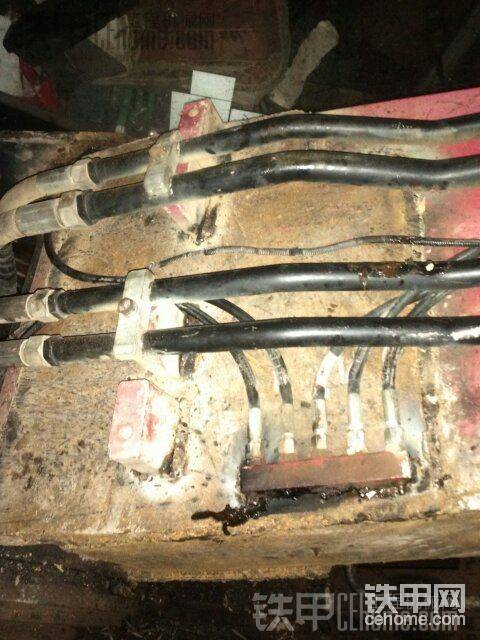

这是焊好的最下面。
这是焊好的最下面。
这是焊好的侧面。
这是焊好的侧面。
这是焊好的上面。
这是焊好的上面。
  这前后基本上焊了俩天,多少钱不知道,有的焊接部位我在干活,所以没拍到。
  中间用斗齿压钢板时候,焊工师傅的手被钢板挤到,斗齿一滑钢板弹起来就被挤到了。
  这下基本完成,不知道后面使用效果怎么样,也请兄弟们看看,这焊起来可以吗?
