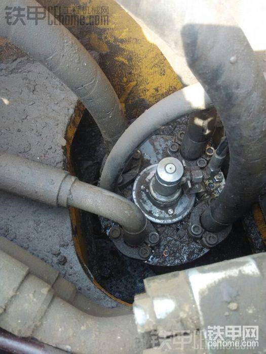

这个中心接头怎么拆
李小军
2015-04-04
谢谢您,我想换小总成,把三棵螺丝拆掉了,向上提不出来,只能向上提四五厘米,是不是里面还有螺丝连着,我第一次拆,听他们说要用到管钳
卢先生
2015-04-04
利勃海尔啊,呵呵,你是拆大总成还是小总成? 小总成就是中间那个银白色的,上面三个固定螺丝,下面还有一个三通的接头,这个小总成的油封不好换哦,油封就几个小密封圈。

李小军
2015-03-31
利勃海尔914
