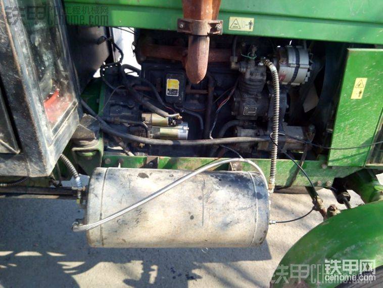

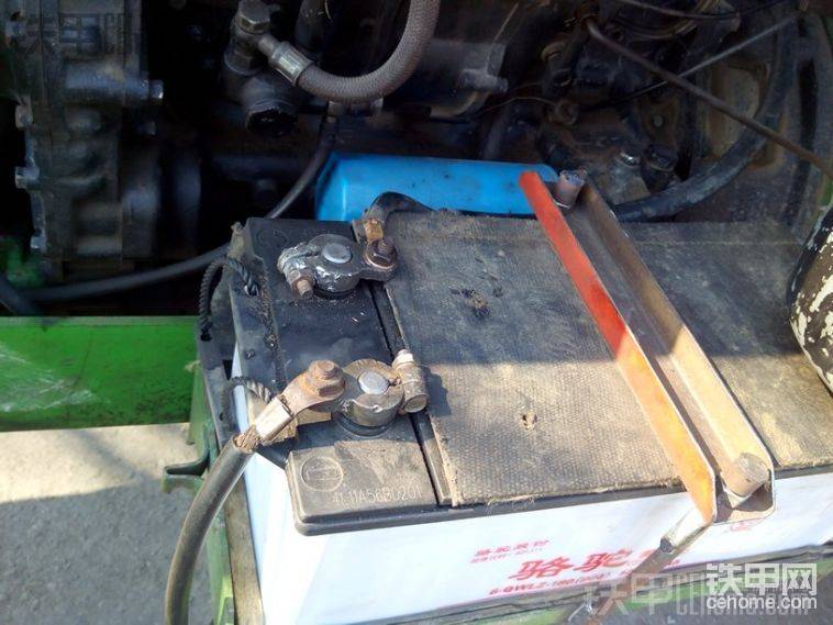

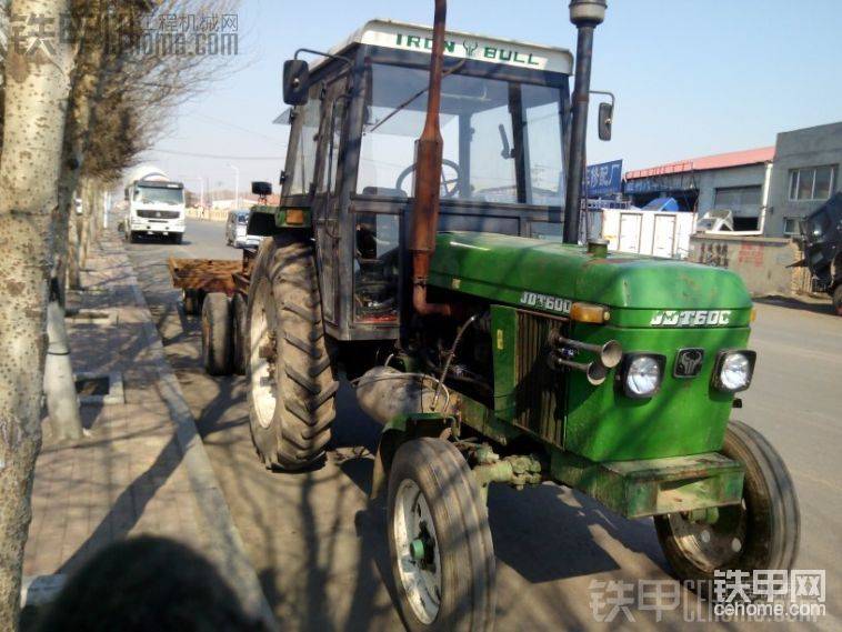

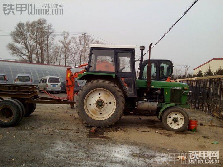

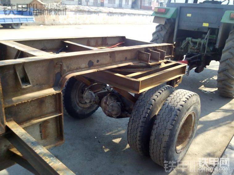

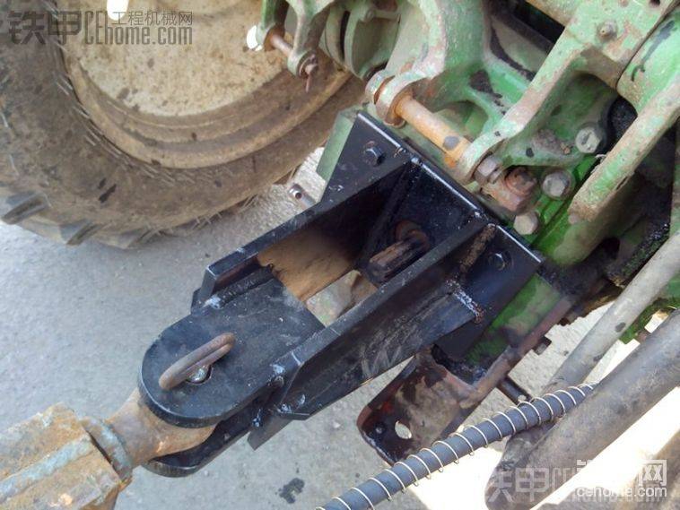

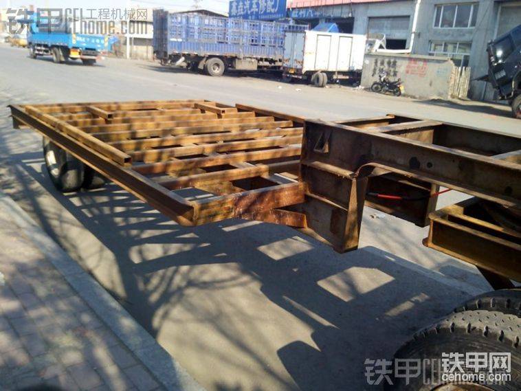

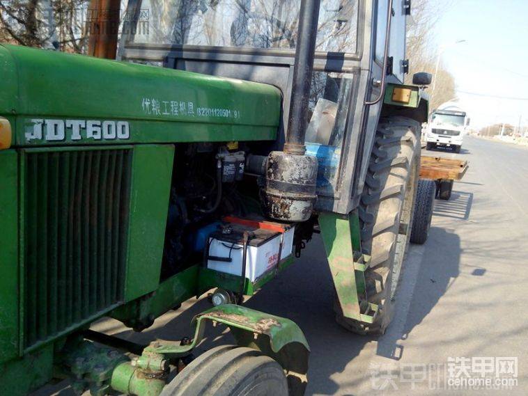

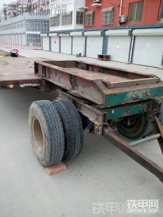

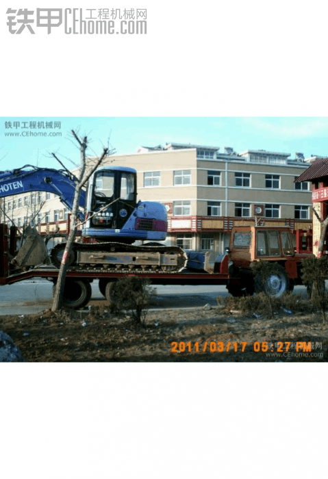

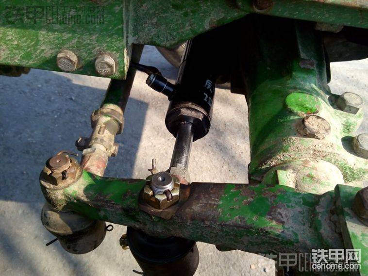

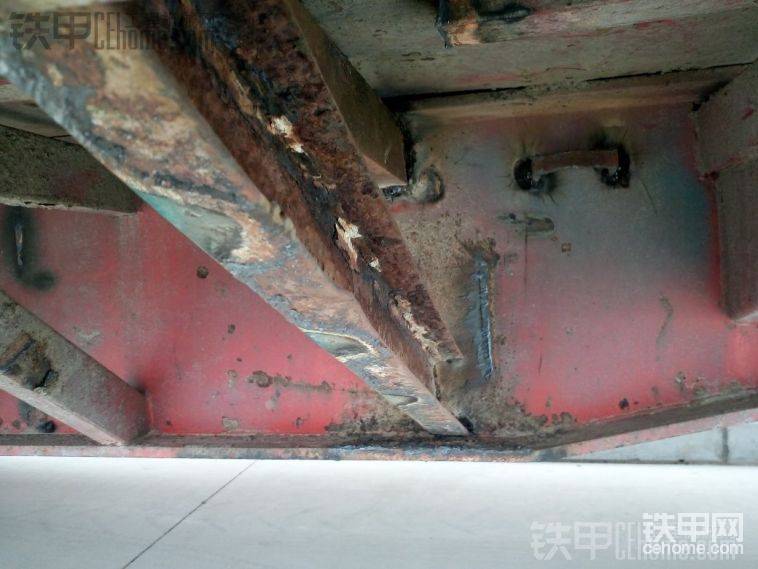

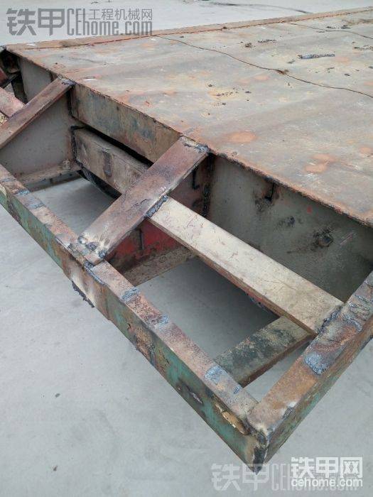

这几天就忙着修车了后面的板车花了1万4.车头花了2万8看见别人都用农用车拉挖掘机交警也不管就是速度慢点没有什么费用我头脑一热也买一台。不买不知道一买下一跳啊。回来修了一个星期对这车还不太明白。说说我修的东西吧回来买了一块电瓶花了580给他一块旧的。换个起动机修的气泵买的转向油缸和球头焊的后牵引安的气筒改的刹车和气喇叭全车线路自己修的还有好多小东西办了两个驾驶证和牌子花了2550。修的我脑袋都大了看别人开的挺牛逼的我一开才知道这噪音也太大了手机来电话都挺不见就是一点交警不管。花了4万8千多没想到能花这么贵不如买汽车了。家里有台6米2车一年检两次车太麻烦费用也不少。这车倒车也太难倒了昨天早上去干了一个小活我怎么到都倒不出去停车场的货车都着急了说我你快出去啊我说我头一次开他说我来倒了15分钟就20多米下车就说了一句话把他倒明白了货车没问题。哈哈 还有早上启动不愿意着火感觉启动机转数不快。12v的我用24v启动就着是不改校崩了
