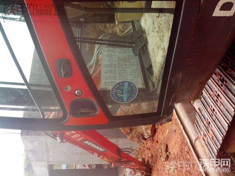

天气真热,门都坏了,不能锁门

去挖机配件店里应该能买到
差不多先生0
2015-03-30
换一个,挺便宜的。

里面有锁的,要换锁

淘宝搜 挖掘机门碰锁
挖机小手
2015-03-29
我的前天刚弄好 我的是里面一个小小的弹簧钩子坏了我直接用钳子在坏的弹簧上弄了个钩子勾住然后就ok了
