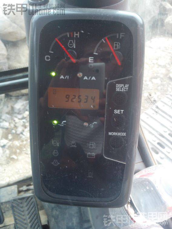

有修过大臂内套间隙的麻烦 说说    一 大臂下面马头哪里 下压大臂 间隙很大 估计有大半个一元钢币那么大了,
  二 就是 靠近驾驶室这边的大臂油缸上面的 内衬套 也有很大的间隙,打了黄油 半天就叫的厉害, 黄油出来的 都是新的 没有磨损,据听说 是以前车子歪了一下歪的,现在的 想法是 换套  如果套磨损完了 磨损到老根了 就电焊 在镗臂 磨圆 在放上新套, 有修过这种地方的 留下个好的建议或者方法,明天就要拆开搞了,
才一万小时 快五年了
