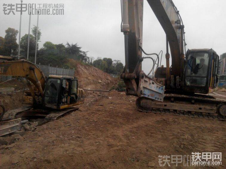

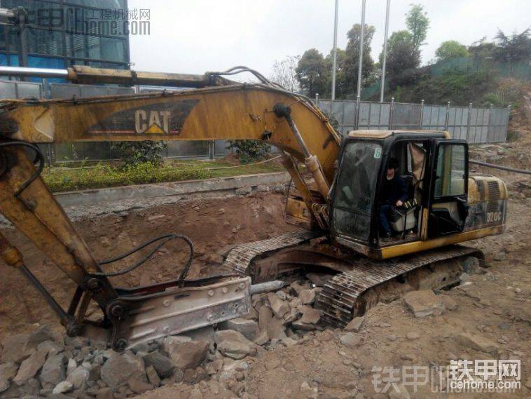

前几天工地上的卡特320c,出现早晨冷车打不响的问题,热车又打的响!好了废话不多说直接上图!
就是这台炮机了,
就是这台炮机了,
这个是来帮忙的的!
这个是来帮忙的的!
开在一起来,靠近点
开在一起来,靠近点
两个炮头放近点,好把两台炮机管子对换
两个炮头放近点,好把两台炮机管子对换

回来才知道是炮机问题,过来大修炮机,当时我没空再上班,没时&#3
总体来说,挖机没问题,主要是炮头有问题,
