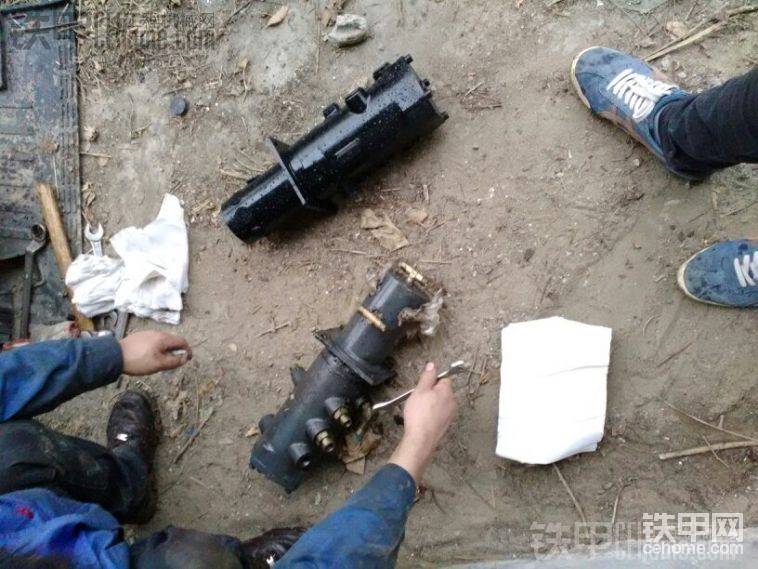

换总成到没事但是他给我个翻新的我心里就不舒服了我就是看他想挣两个钱也不容易就没讲啥。不知道这翻新的怎么样
山不再穿
2015-03-18
从外面我看不出来,只有打开里面才能开出来的,很简单,上面四个内六角,里面一个卡簧,就拔出来,你自己看看,其实即使那种不能换油封的,如果是最下面的缝隙那道防尘封坏了,还是可以换的,现在的维修工一是卖配件挣钱,二是换油封不能保证装上去没事,毕竟换新的保证没事,拆一次很费事,没有人爱捣鼓油封。悄悄告诉你,我就是一个维修工,我也会让客户换总成的
