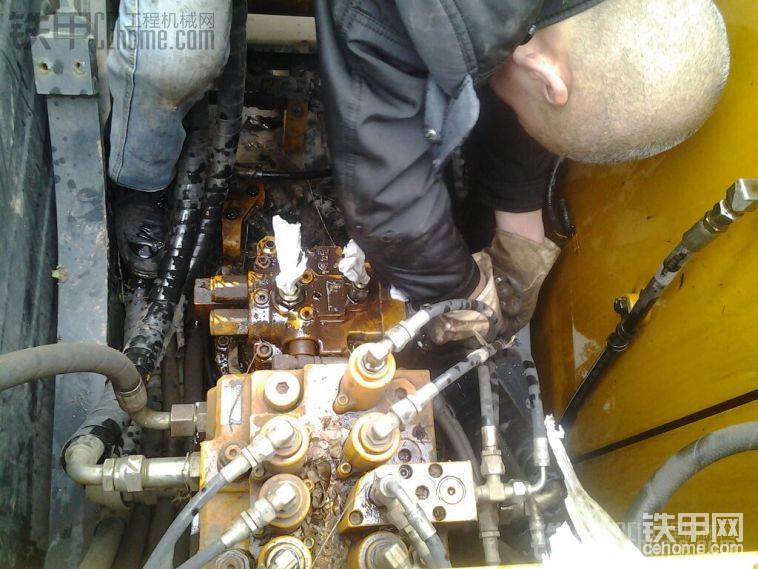

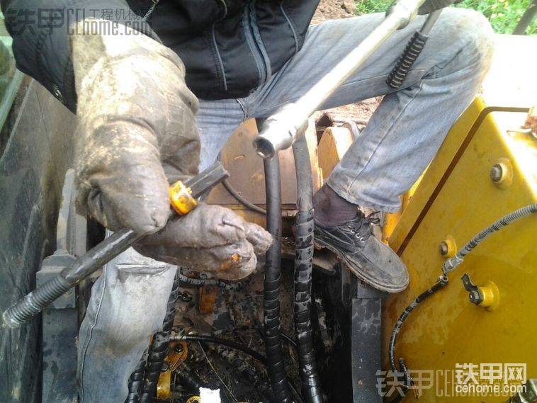

1拆管路,记得要处理好头子,以免杂物进入

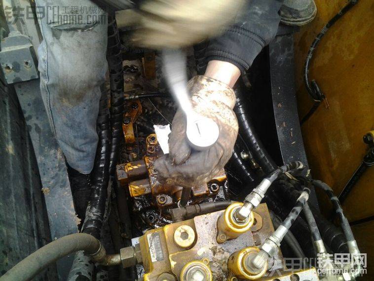

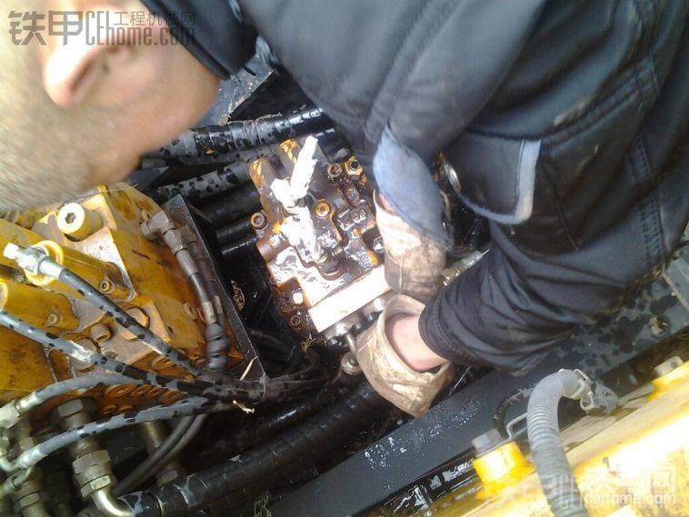

3拆马达螺栓
3拆马达螺栓

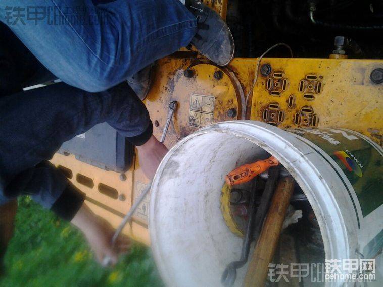

5将液压油弄干净,以免进入减速机
5将液压油弄干净,以免进入减速机

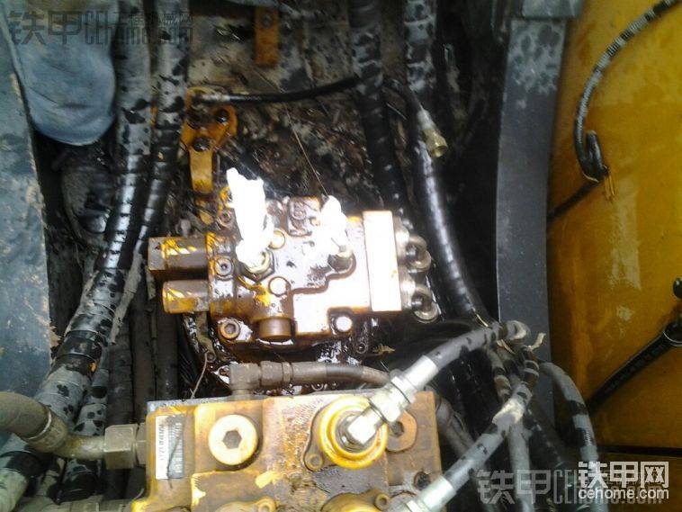

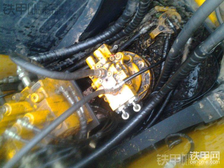

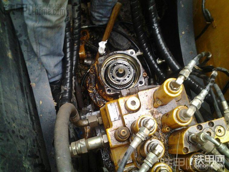

4马达拆下来看,,,油封拆除不了,又装回去,

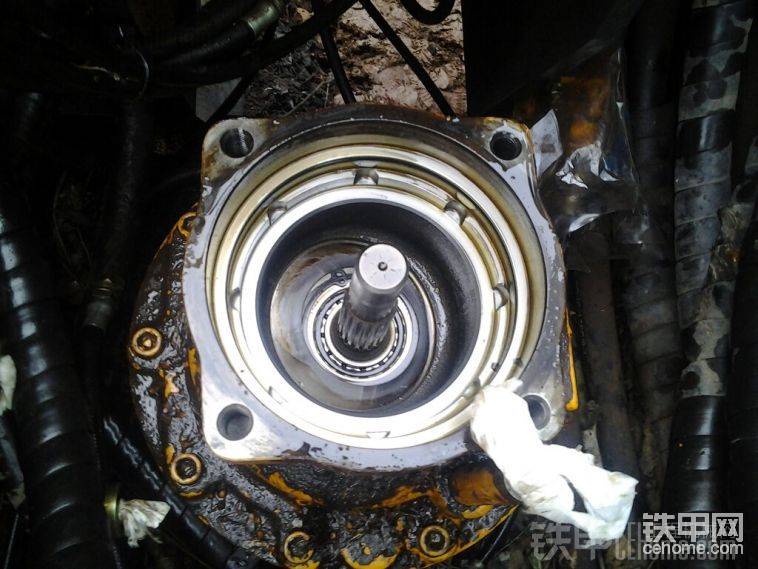

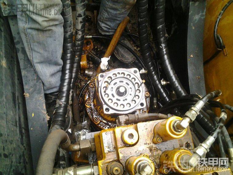

5解体马达
5解体马达
2用纸将头子堵住
2用纸将头子堵住
