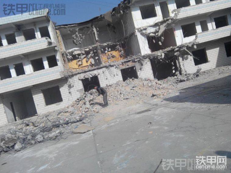

先把中间挖掉,搭台子,再把两边往中间扒 这样安全点

直接扒楼板啊

才一层,好拆的很,把中间的前墙先打了,再打楼板,中间打一道口子。两边的翻过来。看我前段时间拆的

楼板直接中间打就行吧

没做过。想想你们说的看来也好做了
