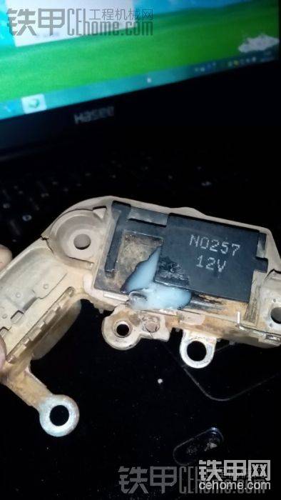

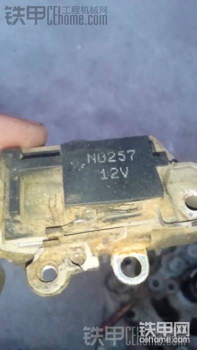

liujianye
2015-03-08
焊好了就能用了,碳刷没事把发电机上面盖住别让他进水

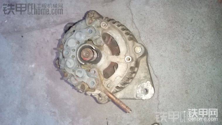

李兴华
2015-03-07
利用原碳刷架外接一个12V普通调节器就能发电,只是仍然有充电告警,

发仔
2015-02-22
找個電工,接一條線出來,改成外調節,安在駕駛室內,好用
现代60/7
2015-02-21
我刚才用烙铁焊好了,用AB又固定一下
